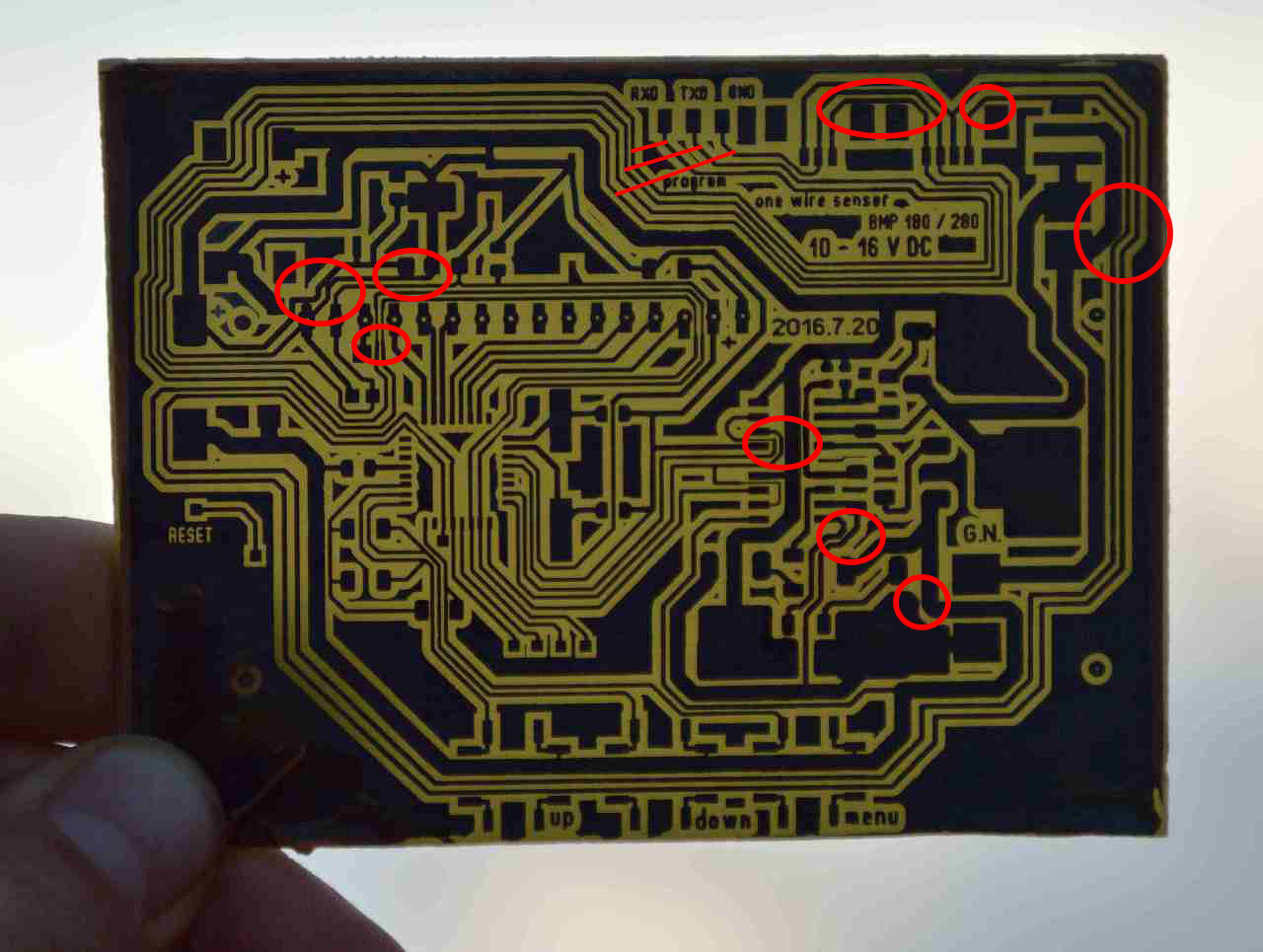

Lehet azért még fokozni a dolgot , és bonyolultságot is.
Ami a lényeg , hogy amikor már ilyen sűrű vonalvezetés van a nyák terven , akkor már nagyon vékony papírral kell dolgozni ahhoz , hogy tökéletes legyen.És kicsivel több idő , és kevesebb nyomóerő kell a finomabb tervekhez , tehát nem minden nyákot kell ezerrel nyomni , és csakis egy irányba szabad vasalni .Ugyanis pont ezeknél a sűrű rajzolatoknál fordul elő az , hogy az ide oda mozgatás közben , amikor már felpuhul a rajzolat képes a mozgatás , és a nyomás hatására görbülni , illetve hajolgatni , és annak már onnantól kezdve vége. A hozzászólás módosítva: Júl 23, 2016
Így már értelek. Nekem még nem volt ilyen problémám mert laminálok, azzal meg nehéz lenne túlmelegíteni. Legalább is az enyémmel. Az 1,5-ös nyákot 5 - 6x kell átengedni benne. Ennek ellenére meg vagyok elégedve az 1700 Ft-os tesós laminátorral.
A jelzett helyeken zárlat gyanus a NYÁK, a vonalakkal megjelölt sávok tesznek egy felesleges kanyart.

Hát ez nagyon állatian néz ki, még nagyságrendekkel jobb az enyémtől is! Milyen NYÁK tervező progit használsz?
Bakman: Tényleg, ezt észre se vettem az a kanyar nem kell (mert eredetileg meg voltak cserélve a csatik). Köszi! A hozzászólás módosítva: Júl 23, 2016
Eagle , de nem is az a lényeg , mert jóformán kézzel lett véglegesítve.
Viszont csak példa volt arra , hogy a vékony vonalakat is szépen meg lehet csinálni , vasalva , vagy laminálva teljesen mindegy. Persze ez csak , akkor lesz ilyen , ha minden ki van tapasztalva , vagy kísérletezve a rendelkezésre álló eszközökkel. És csak hivatkoznék egy további linkre egy kis kedv csinálónak . Bővebben: Link Jó nézegetést. A hozzászólás módosítva: Júl 23, 2016

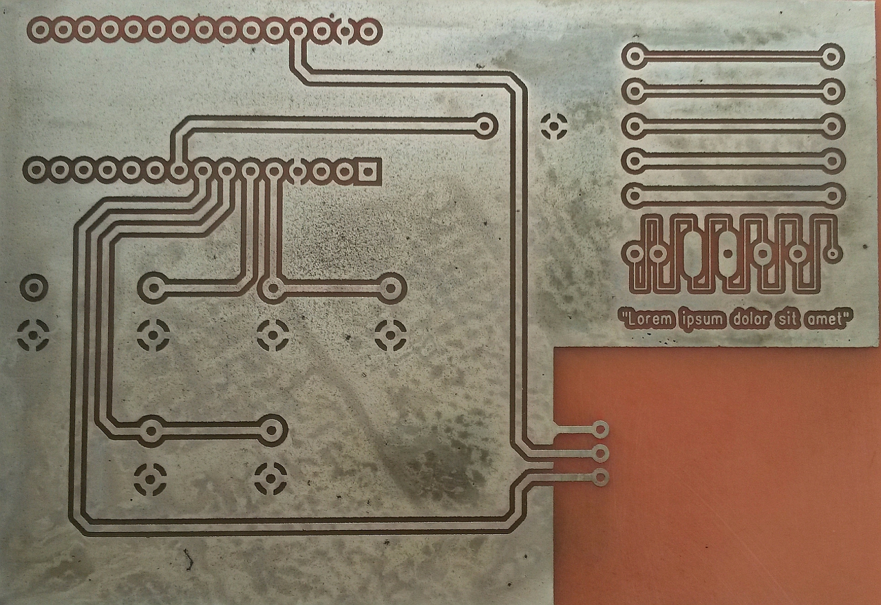

Próbálkozom megtalálni azt a kombinációt, ami még éppen jó minőségű NYÁK-ot eredményez. Nyilván nem ez lesz az...
Gagyi 65Ft-os fotópapír, és viszonylag rossz minőségű lézernyomtató kombinációja eredményezte ezt. A lamináló nagyon jó minőségű, a maratáshoz tn150-et az ónozáshoz tn160-at használtam. Úgy látom, hogy a vékony, nem rendesen fedő festékréteg miatt a maratófolyadék megtámadta a festékkel fedett részeket is aztán az ónozó meg csak még csúnyábbá tette az egészet. Ettől függetlenül az áramkör működik. A jobb felső részen látható teszt is jól sikerült, a különböző forrszemek között kacskaringózó vezeték 8mil-es. Szerintem a túl gyenge alapanyag a hibás, de bármiféle észrevételt szivesen fogadok. A hozzászólás módosítva: Aug 2, 2016
