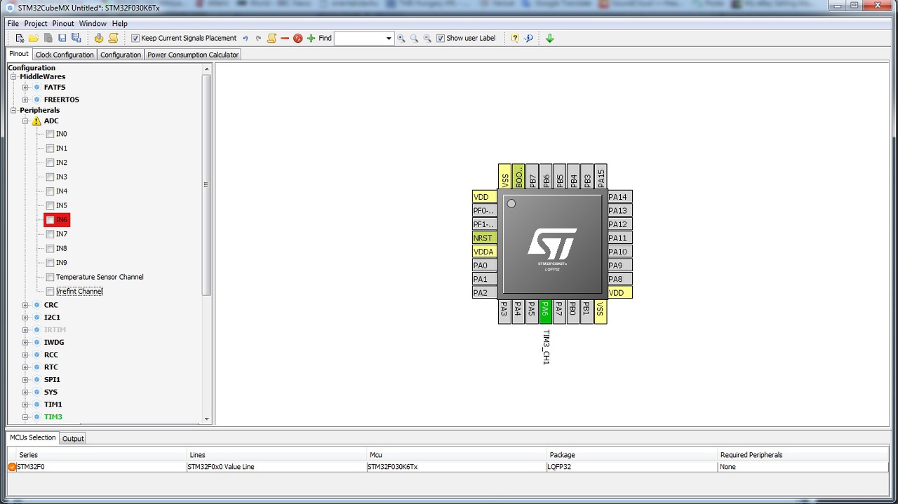

Lenne másik kérdésem. Összeállt a program nyáktervezésnél tartok és a referencia feszültséggel vagyok bajban. Előállítok +2,5V referenciafeszültséget de nem vagyok biztos hogy melyik lábra is kellene kössem. 64 lábú procinak van külön lába VREF bemenettel én viszont a TQFP32 -es STM32F030K6T-t választottam amiben van egy VDDA de VREF nek nem látok semmi mást.
VDDA itt most a ADC referenciája is egyben? Ha megtáplálom 2,5V referenciával akkor ahhoz mérten végzi az átalakítást? Van egy ilyen hogy vrefint channel. Az micsoda? A hozzászólás módosítva: Feb 17, 2016
