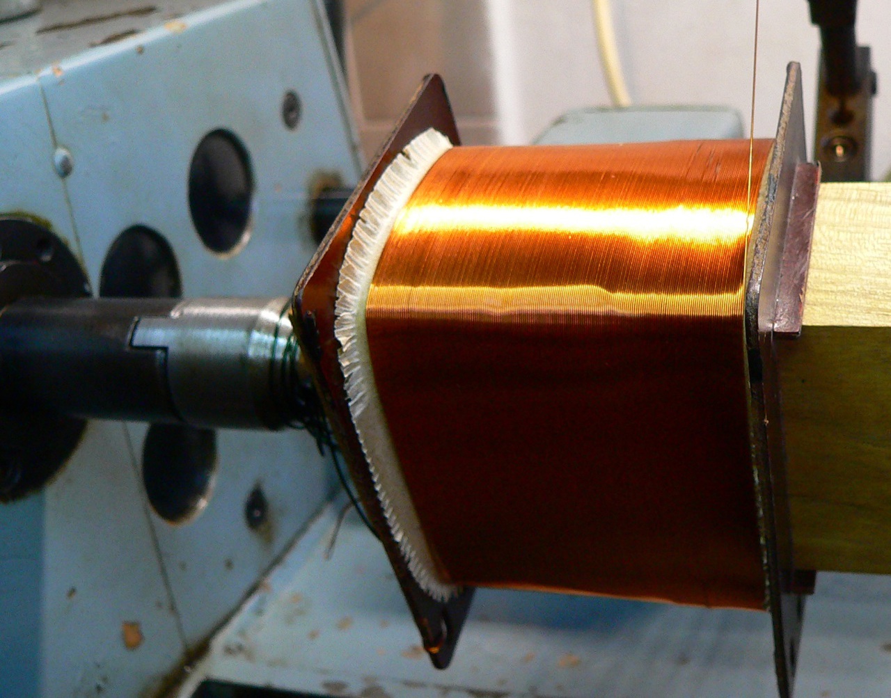

Bővebben: Link Olvasgasd el.. Kimenőnek két darab Junoszty táptrafót kell összemókolni. Mindenki azt hiszi az elején hogy a PP végfokot isten tudja mennyivel bonyolultabb összedobni mint egy PCL86SE-t. Megsúgom, azt amire a fejlődés során majd rájössz.. kb semmivel.
(#) CIROKL válasza küzmös Gergely hozzászólására (») Aug 3, 2016
Sőtt vannak olyan se erősitők amik sokkal bonyolulabbak mint egy csutka pp.
(#) bta válasza küzmös Gergely hozzászólására (») Aug 3, 2016
Sőt, én nagyon megnézném, ki milyen átvitelű 8kΩ/8Ω-os PCL86 kimenőt teker a sufniban! Talán nem egyből a mesterfokkal kellene kezdeni, mert annak mérhetetlen (akarom mondani, nagyon is mérhető...) csalódás lesz a vége. A PCL párba válogatva (párhuzamos üzemhez ugyanúgy párba kell válogatni!) sem drága, ugyanakkor 4kΩ-ra elmondhatatlanul könnyebb jó trafót csinálni, és a duplázott teljesítmény is nagyon meghálálja magát. /Mindezt nem egy konkrét személynek írom, hanem bárkinek, aki a jó hangminőség reményében választja az ECL vagy PCL86-ot./

Dehogy szégyen... nem a tekeréssel van gond, hanem a hazai "DIY" gyakorlattal, amelyben persze vastagon benne van a csöves végfok Achilles-sarka, az illesztőtrafó is.
Milyen hangszóróra kötötted a 3W-os ECL86SE-t, és az milyen keretek között tudott 3W-ot? Nem lehet, hogy a rosszul avagy igénytelenül méretezett kimenő miatt 100Hz alatt még másfelet sem...? Visszafogta valami a pentódásra jellemző magas vastorzítást (= volt benne szekunderről induló NVCS)? Minek a hangjáról beszélünk akkor...?
A maga idejében sem éppen színvonalas néprádióból kioperált kimenővel megépítve, tényleg csodálkozni kell a vérszegény, sávhatárolt "rádióhangon"?

Vajon hányan tekertettek TK233-at a ECL86SE-hez, eredeti műhelyrajz alapján? A régi jó 0.35-ös "ropogós" trafoperm, vagy annál jobb minőségű (Waasner) vasra? Felnőtt, az átlagnál hozzáértőbb(?) emberek mit várnak, miben hisznek, mit produkál 3W a meglévő, átlagos érzékenységű hangdobozukon?
