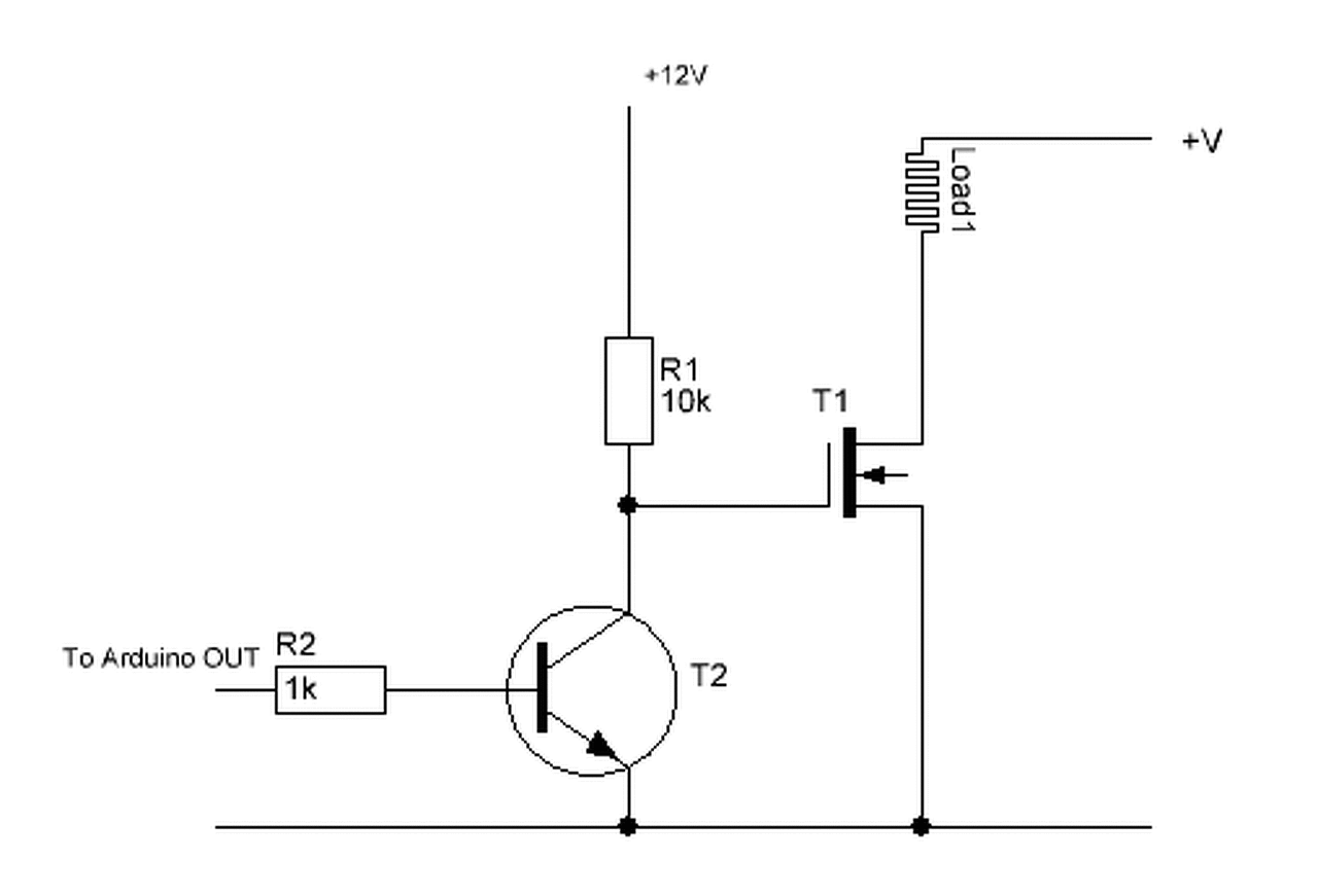

(#) gerleimarci válasza csabeszq hozzászólására (») Aug 2, 2016 /
Nincs baj az 5V-tal:
-Vagy olyan fetet választunk, aminek még így is kicsi az RDSon-ja
-Vagy rakunk még elé egy tranzisztort, bár ekkor invertálódik a kimenet.

(#) (Felhasználó 120038) válasza gerleimarci hozzászólására (») Aug 2, 2016 /
Tudnál egy másik kapcsolást feltenni, ami nem "Kályha"?
Bár nem is értem miért kályha, de legyen.
Szóval jól jönne egy kis elektronika ismétlés, hogyan is lehet erősítő fokozatot csinálni FET-el
Mintha ez már az lenne nem? Gondolom most még az kell neki pluszban, hogy a tápja stabil legyen.
Nagyon rossz irányban gondolkodom? Ehhez hasonló körrel akár hangfrekvenciás jelet is lehetne erősíteni?
Azért kérezem, mert nekem arra is szükségem lenne, de nem értem pontosan hogyan lehetne megoldani azt. Amiket találtam azok egyelőre bonyolultak, mert azokban már mindenféle zajszűrők meg egyebek vannak, így nem látom a fától az erdőt.

(#) csabeszq válasza (Felhasználó 120038) hozzászólására (») Aug 3, 2016 /
Mi a baj a 10k-val? Az I2C 5k-val megy és nincs semmi probléma.
Az AVR belső felhúzó ellenállásai 50-80k között mozognak, mégis használják.
100k alatt nekem eddig nem volt bajom, de 10k-t 5V-on simán berakok.
Az 1k viszont okoz gondot, főleg ha rengeteg portod van. 100 port esetén 500 mA-t megesznek a felhúzók. 2.5W.

(#) gerleimarci válasza csabeszq hozzászólására (») Aug 3, 2016 /
A lassú felfutás miatt írta, hogy sok lesz a FET-en a kapcsolási veszteség. Bár még mindig sokkal kisebb, mintha nem lenne ott a tranzisztor sem, és 5V-al lenne hajtva a FET.
