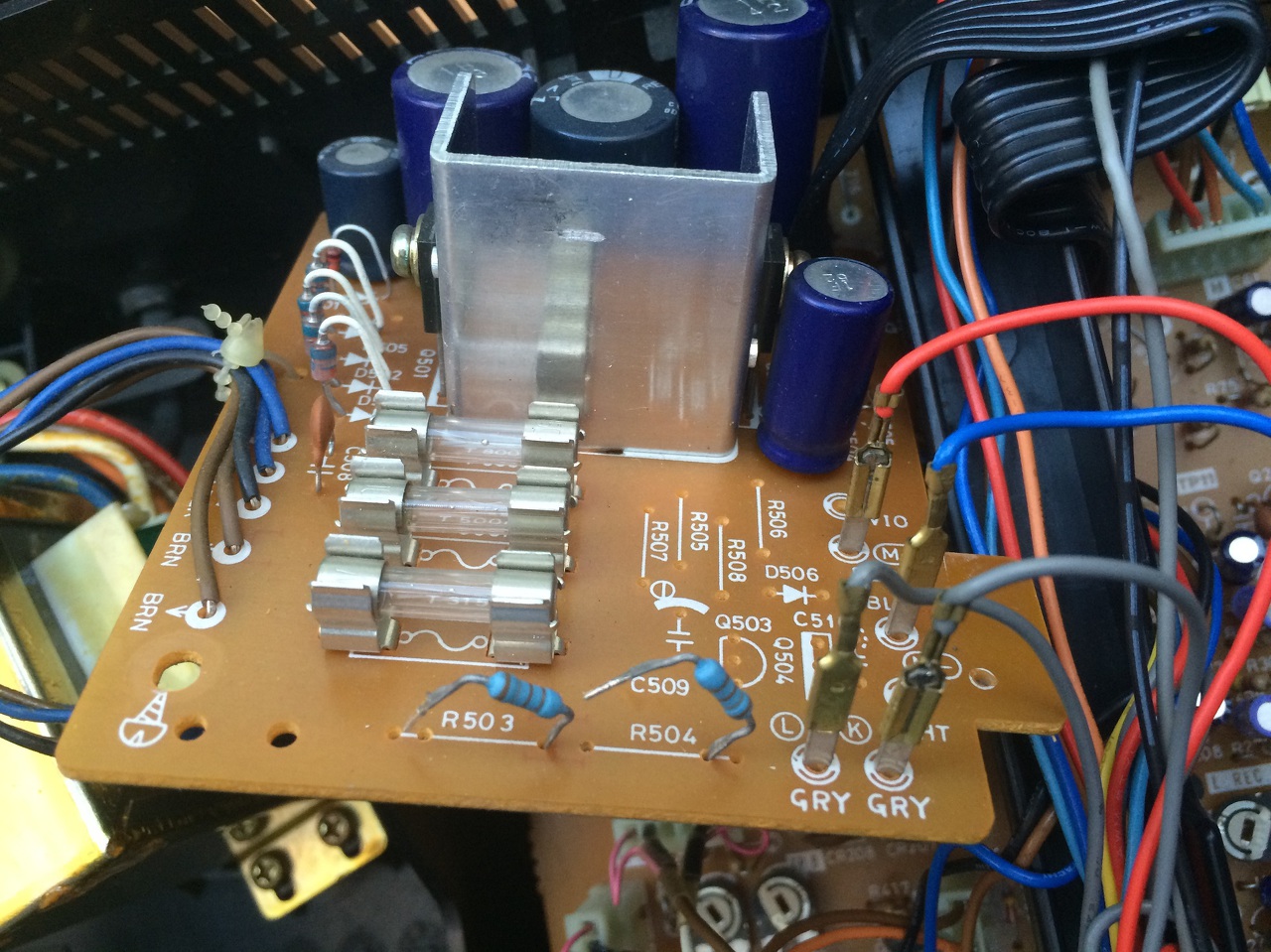

Sziasztok! Kazettás deck fluorescenszes kijelzője néhány perc múltán elhalványul. Bár bekapcsoláskor se olyan, mint fénykorában. A tápról 3V váltófeszt kap, mely terhelés nélkül mért érték. Ha rácsatolom a katódot 2,4V, mely szépen lassan 2v-ra csökken. Lehet, hogy meghalt a cső? Egy 35 éves Technicsről van szó.
(#) CHZ válasza probert69 hozzászólására (») Júl 29, 2016 /
Nincs soros ellenállás bekötve a fűtés áramkörébe?
Ha van mérd meg, esetleg megnyúlhatott.
(#) probert69 válasza CHZ hozzászólására (») Júl 29, 2016 /
A rajz szerint egy-egy 180ohm-os ellenállás van bekötve, mindjárt rá is mérek.
Az kicsit sok szerintem, kisebb érték van.
Pedig annyi az, rajz szerint is és a mért értékek is.
Biztos a fűtésben van?
(#) probert69 hozzászólása Júl 29, 2016 /
Igen, ott van. A kép alján középen a K és L pont megy a csőhöz és ott van az áramkörben az R503 és R504 ellenállás. A másik képen kiforrasztott állapotban...
A hozzászólás módosítva: Júl 29, 2016
Az nem sorosan van!
Szimmetrizálja a fűtést a fölponthoz képest.
Kijelző nyákján lehet még soros ellenállás..
Negatív feszültségek értéke rendben van?
valóban... viszont a cső K és L pontjánál nincs semmi.
Valóban, a negatív feszültséget ellenőrizd, lehet, hogy lecsökkent elko hiba miatt.
Stabil 29V-ot mérek a táp Q501-Q502 tranzisztorain (28V van a rajz szerint).
(#) didyman válasza probert69 hozzászólására (») Júl 29, 2016 /
F3 nyúlása, kontakthibája tűnik valószínűnek.

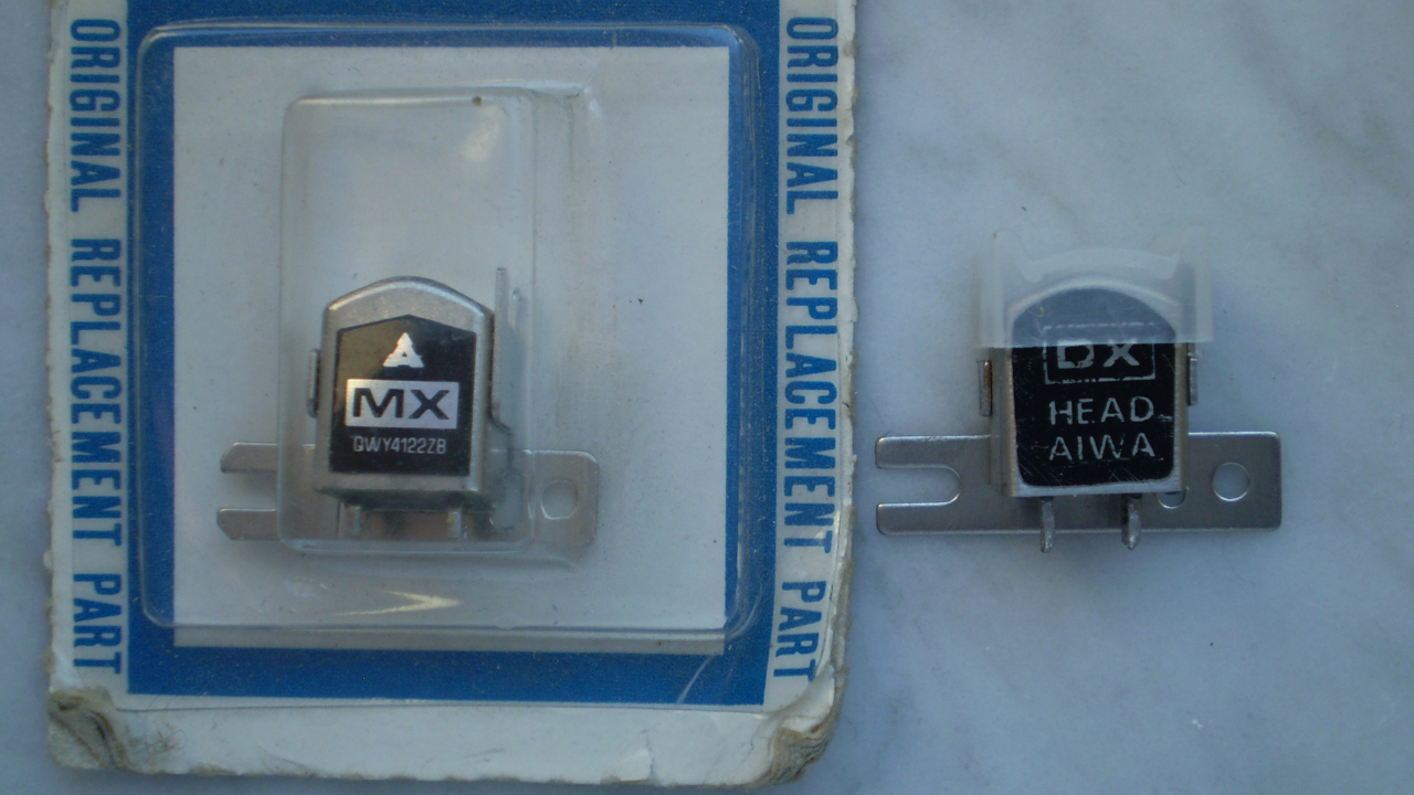

(#) xxxyyy hozzászólása Júl 30, 2016 /
Tudnátok abban segíteni, hogy hol lehetne utána nézni, milyen magnókhoz valóak ezek az új fejek?
A hozzászólás módosítva: Júl 30, 2016
(#) didyman válasza xxxyyy hozzászólására (») Júl 30, 2016 /
Az MX fejet tipikusan Technics magnókban lehet találni, az Aiwa DX-et meg meglepő módon, Aiwa magnókban. Mindkettő elég tipikus a korabeli két fejes gépekben, így típusszámot nem is érdemes keresni, már csak azért sem, mert maga a fej pontos típusa sem ismert, vagy hoz értékelhető találatot. Az MX típusát említik például az RS-M235-nél. A DX az F220/250, 260-as gépekben.
