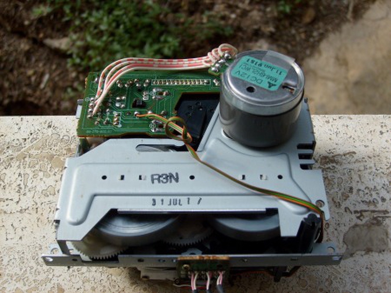

Magnó motor bekötésben kellene egy kicsi help. Van egy Yamaha deck-em aminek meghalt a motorja. Plusz,mínusz csati van rajta normál ccw 2400rpm fordulatos. Amire cserélni akarom(ill. ami otthon van nekem elfekvőbe) az egy Aiwa AD WX 707 motorja de ugye annak 4 csatlakozója van mert a gép tud dupla sebességgel is másolni. Na ha ott rákötöm a plusz, mínuszra a csatlakozókat akkor 4000-es fordulaton forog(mintha másolnék nagy sebességen) de nem tudom hogy kössem be ,hogy normál sebességgel működjön. Tippeket köszönöm!

Ha a Yamaha, amibe kerülne, egysebességes típus, akkor az új motor +/- csatlakozói értelemszerűen a tápfeszültségre kötendők, a másik kettő közé pedig ki kell kísérletezni egy trimmer potmétert, amivel a megfelelő tartományba kerül a fordulatszáma. De egyébként itt akár még teljesen eredetit és vadiújat is szerezhetsz hozzá egész olcsón, tele van originál Yamaha alkatrészekkel
