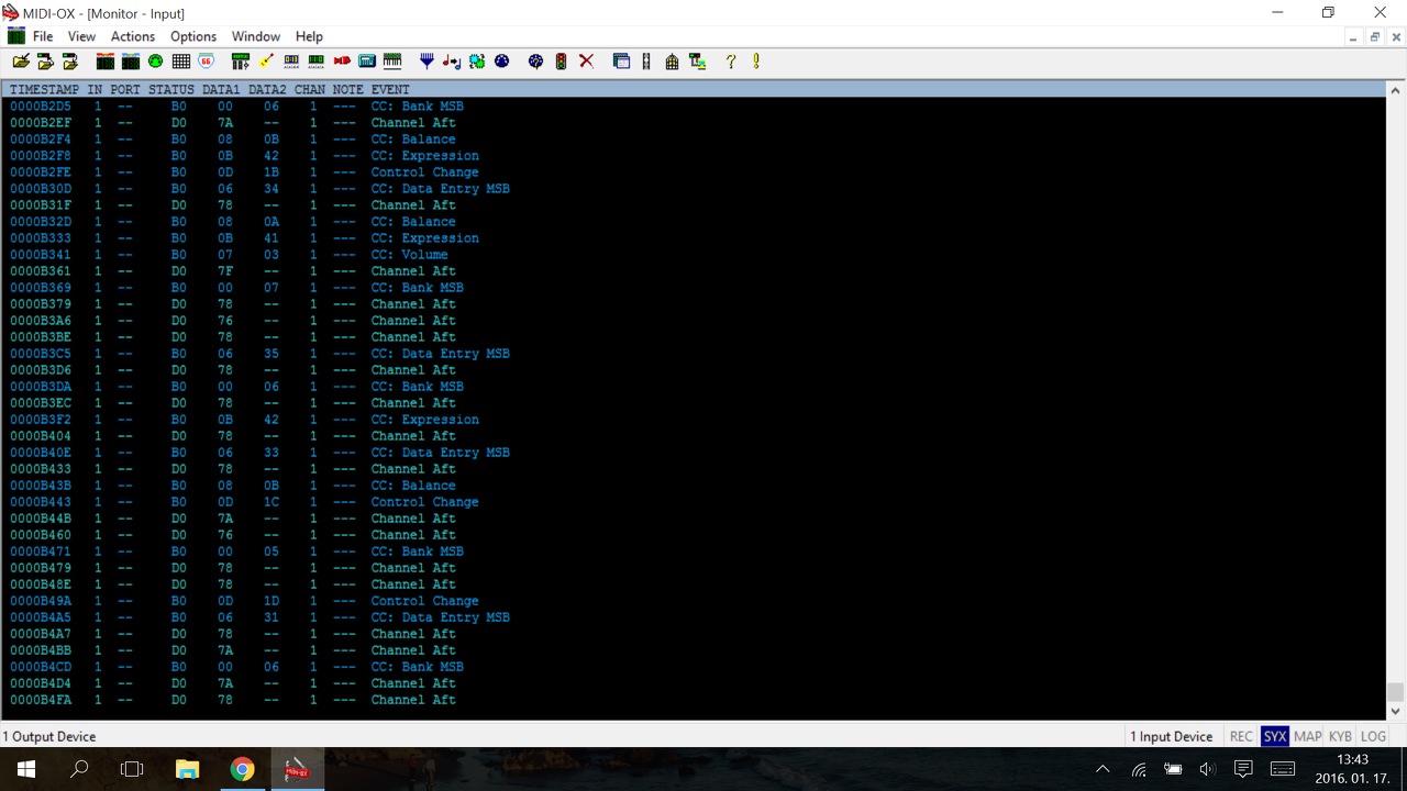

Adott egy Akai mpd 24 tipusú midi vezérlőm, aminek az a baja, hogy össze vissza küld jeleket, miközben én nem utasítottam erre (nem nyomtam le gombot, potit stb.). Megfigyeltem azonban, hogy ha adok neki usb-n kivül külső tápot (alapból nem kellene, mindenki csak usb-ről használja, midi portja miatt van rajta), akkor sem tökéletes, de a tizedére csökken ez a fals jel küldése. A képen jelzett u4 jelölt alkatrész két lábára mérve, külső táp nélkül 4,8V körülit ad, táp esetén 5,2 körül! Belül igazából nincsen nagyon semmi alkatrész, a dogok nagy részét egy processzor végzi el. Ha szükséges küldök képeket még az adott eszköztől! Szerintetek mi baja lehet? Én nekem már semmi ötletem. Előre is köszönöm a válaszokat! Üdv, Péter

Képet nem töltöttél fel. A leírásod alapján nem derül ki, hogy mi és mennyi az a random üzenet mennyiség, amit a kontrollered küld. Meg kellene nézni, hogy mindig ugyanaz a csatorna jelenik meg, vagy véletlenszerűen bármelyik. Az épített vezérlőm random jeleket akkor tudott küldeni, amikor valamely nem használt analóg bemenete (potméter bemenet) nem volt lekötve GND-re. Ekkor viszont megállíthatatlanul non stop küldte a jeleket, nálad nem hiszem, hogy ez a helyzet. Második alkalom, hogy random üzenetekkel találkoztam, az az eset volt, amikor sima midi csatlakozásról átalakítottam USB-sre. Az addigi külső tápot az USB 5V-ja váltotta ki. Ekkor meg kellett szüntetnem az addigi táp áramkört, és egy kis figyelmetlenség folytán elfelejtettem visszakötni az egyik szűrőkondit. Ekkor kezdődött az, amit szerintem te is tapasztalsz, néha néha random jelek mennek a PC-re. USB kábelt cseréltem jobb minőségű ferritgyűrűs verzióra, javult a dolog, de nem lett tökéletes. Majd végül észrevettem a hibát, a kondi visszakötésével megjavult. Amit te írsz, hogy a táp változtatással (külső vs. USB) változik a küldött random üzenet mennyiség, szerintem még inkább erősíti azt, hogy a probléma a nem megfelelően szűrt táp. Ezt okozhatja sok minden, ezeken célszerű végigmenni egyesével. - Milyen hosszú USB kábelt használsz? Célszerű az említett ferritgyűrűs verziót, abból is max. 1,8...2m-est használni. - Fennáll-e a hiba, ha a laptop tápot kihúzod? (amennyiben laptopot használsz) - Fennáll-e a hiba, ha másik laptopra/PC-re van kötve a vezérlő? - Van-e szűrőkondi a vezérlő táp vonalán? (esetleg több is) - Van-e szűrőkondi a mikrovezérlő táp lábánál? - Megfelelőek-e a forrasztási pontok a kondi(k)nál? Egyelőre ennyi jutott eszembe ![]() Üdv. Á.
Igazából össze vissza küldi, töménytelen mennyiségű jelet!
Kérdésekre a válasz: -Kb 1 méter lehet, próbáltam már 3 féle kábellel, bár mindegyik sima egyszerű kábel volt. -Mivel nincs midi kábelem ezért ezt nem tudom megválaszolni -Igen, próbáltam 3 gépen, mindenhol hiba van, illetve van rajta egy kijelző is ahol mutatja is a data folyamot és ott is egyértelműen mutatja. -Ezt megmondom őszintén nem tudom -Minden gyári állapotban van! Itt van egy kép magáról a i/o lapról: https://cdn2.bigcommerce.com/n-arxsrf/dl6a9h3u/products/714/images/669/yhst-10250485400913_2272_20653349__75825.1392394591.1280.1280.jpg?c=2 Csatoltam egy képet amin látszik a sok-sok jel amit nem én küldtem, ez így pörheti amíg ki nem húzom, nem áll le és folyamatosan... egy ilyen oldalnyit csinál fél másodperc alatt kb. Miket nézzek rajta? ![]() Nagyon köszönöm a segítséget! A hozzászólás módosítva: Jan 17, 2016
Ha lenyomok hozzá még valami akkor változik a küldött jel, de így is össze vissza megy, látszodik közbe, hogy érzékeli amit küldök neki szándékosan, csak mellette itt van a sok "szemét"...
Így már más a leányzó fekvése...
Ahogy nézem ''Channel Aft'' üzenetből van a legtöbb. Jól értelmezem, hogy ezeket küldi véletlenszerűen, és a többit te nyomkodtad mellé? (CC, Volume, stb.) Nekem úgy tűnik, mintha ezek egy bemenetről (egy vezérlőelemről) érkeznének. (Channel Aft) Meg kellene keresni szám alapján, hogy ez melyik. Ott lehet valami bibi.
És azt hogy tudnám megkeresni? Merre lakhat?
![]() Csatoltam egy képet, ami a gyári programjával van. A hozzászólás módosítva: Jan 17, 2016
Meg kell hogy legyen, mi küld Channel Aft üzeneteket. Én a nyomásérzékeny gombokra tippelek.
Pl. végignyomkodsz mindent és figyeled milyen jelek érkeznek be. Minden vezérlőelemnek van egy egyéni azonosítója, ennek kell megegyeznie azzal, amit random küld. (ekkor jó esetben rátaláltál mi az amit küld ész nélkül) By the way, lehet resetelni az eszközt? (kis gomb, amit pl. tűvel lehet benyomni) Esetleg benne ragadt valami beállítás, vagy egyszerűen beakadt egy ponton a szoftvere? Egyelőre nem jut eszembe más...
Akkor igyekszem ezt kibogarászni, szoftvert már sokszor újraraktam rajta, nem hiszem, hogy ott lenne a gond!
És ez mitől lehet, hogy ha az usb mellé adok, neki 6 voltot, ahova kére a midi port miatt, akkor viszont 1 perc alatt jön 4 rossz jel kb.
Ezért gyanakodtam első körben táp problémára. Olyan mintha zajos lenne a táp neki USB-n át (ez nem annyira ritka), de ''megtámogatva'' egy külső táppal jobban érzi magát, de még mindig nem tökéletes.
Milyen eszközök vannak még USB-re kötve, ill. a PC-re? Végigpróbáltad lehúzogatni az eszközöket, esetleg megszűnik (v. mérséklődik) a probléma, ha valamelyik nincs rádugva?
Ahogy nezegettem ez nimcs hatassal ra, mivel tobb gepen is probaltam. Valahol csak o volt bedugva, mint pl amit nem reg kuldtem kepet!
Passz... Oszcilloszkóppal rá kellene nézni a tápra, lehet van rajta egy jókora zavar, és onnan ered minden.
Amúgy régebben jól működött? Össze tudod kötni valamivel, hogy mióta produkálja ezeket a random jeleket?
Vegignezem akkor!
Igy vettem apropenzert, hatha meg tudom javitani.
Úgy gondolom, hogy ha más fals jel nem jön, akkor az Aftertouch (D0)-al lesz a gond. Nem ismerem ezt a készüléket, de nekem régen volt egy Yamaha DX7-esem, ami Aftertouch-os volt. Ez azt jelenti, hogy miután lenyomsz egy billentyűt koppanásig és az ütközés után tovább nyomod lefelé, akkor kapcsolja be ezt a funkciót. Ez úgy van "beállítva", hogy normál játéknál ne adjon jelet, csak akkor, ha tényleg nagyobb erővel nyomod a billentyűt. (Hosszútávon belefájdul az ember ujja.) A pontos működési elvet nem ismerem, de úgy gondolom, hogy a billentyűk alatt van valami nyomásérzékelő. Szerintem ezzel a nyomásérzékelővel lehet a gond, de lehet, hogy elég neki egy alapos takarítás is. Legelőször szerintem próbáld meg végig nyomkodni a padokat jó erősen és közben figyeld a kommunikációt nem szűnik e meg a zavar valamelyiknél. Ettől függetlenül valóban lehet, még táp hiba is, de az elvileg hatással kéne legyen az összes analóg csatornára. Nekem most egy Fatar-om van. Itt a hajlító kerék csinál hasonló dolgot. Kicsit megmozgatom ide-oda és megjavul. Már megtanultam együtt élni vele...
Nem ma volt ez a cucc, de újraírtam a programját. Ráadásul úgy lett megcsinálva, hogy bárki ki tudja bővíteni újabb üzenetekkel (bőven maradt benne hely). Az eddigi tesztek alapján simán megbirkózik a hosszabb Sysex üzenetekkel is, akár generálni kell, akár továbbítania. 3 üzemmódban is használható. A részletesebb infó a mellékelt PDF-ben található. Csak az első felprogramozásához szükséges programozó hardver, utána a bootloader nyomógomb lenyomott állapota mellett resetelve a Microchip HID bootloaderje indul el, ezzel frissíthető a programja.

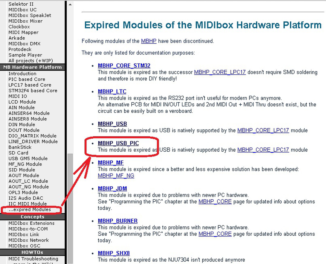

Egy egy kis ideig nem tudtam a projektemmel foglalkozni de most megint elszántam magam. El is kezdtem nézegetni az alkatrész listákat hogy számolgassak egy kicsit, valamint a kapcsolási rajzokat is elkezdtem végignézegetni és arra jutottam hogy amit kiszemeltem core modult az ugye midi-re van tervezve, én pedig usb-n szeretném használni. Na ez lenne a kérdésem hogy ezt hogy tudom kivitelezni? A kapcsolási rajza itt található.
Egy barátom megkért, hogy építsek a fiának gitárhoz egy midi controllert. Sajnos, azt sem tudom, hogy mihez lehet, vagy kell használni. Ha tudna valaki segíteni egy konkrét kapcsolással, nagyon megköszönném!
Alábbi printscreenen jelöltem, hogy az ucapps.de-n hova kattints a leírásért és a kapcsolási rajzért!
