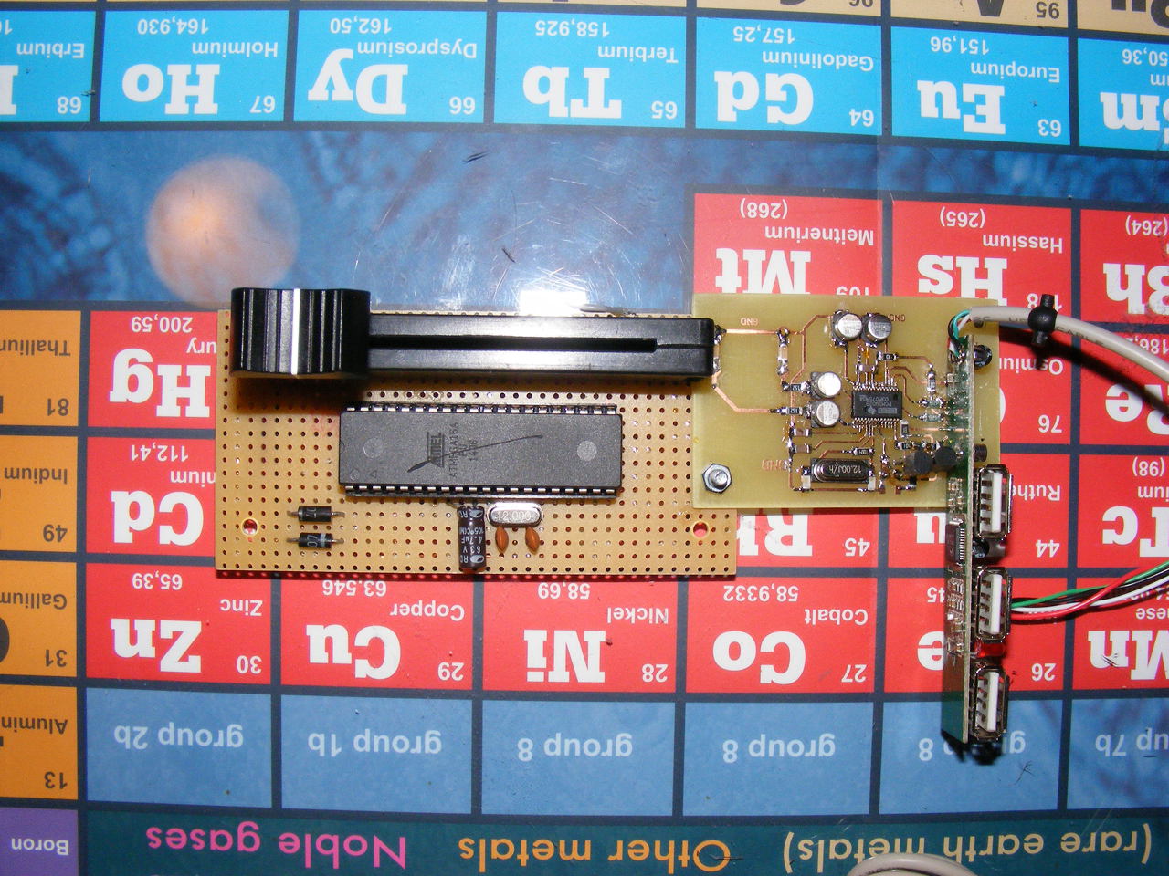

Köszi, így most oké lett a tolópoti, de továbbra is nagy a baj. Bekötöttem az összes gombot hogy ne legyen a "lebegés", ha megnyomom a programban hogy vegye fel az új gombot pl. akkor ő fel is veszi, de és ha rámegyek az Apply-re akkor begojózik a Virtual DJ, folyton ledobja a tálcára meg autómatikusan elkezdi játszani a zenét, holott én nem nyomtam még meg a play gombot. Ha húzom a csúszkát, azt már érzékeli, de egy helyben ugrál egy picit folyamatosan, mintha én bántanám, pedig nem is teszem. Mi lehet a gond, milyen hülyeséget csinálok?
Szerk: arra rájöttem, hogy ha pl. az ujjammal a földet fogom mint állat, akkor kevésbe rezeg, szóval biztos valami zajt összeszed. Ezt gondolom a 100nF-al majd tudom csökkenteni, csak még nem tudom hova rakjam pontosan. Arra is rájöttem, hogy ha egy gombnak amit megnyomok és megadom a feladatát, onnantól kezdve úgy érzékel, mintha fokozatosan le lenne nyomva a gomb (igen, megmértem őket, akkor zárnak ha lenyomom őket) és valószínűleg ezért van összezavarodva a program.

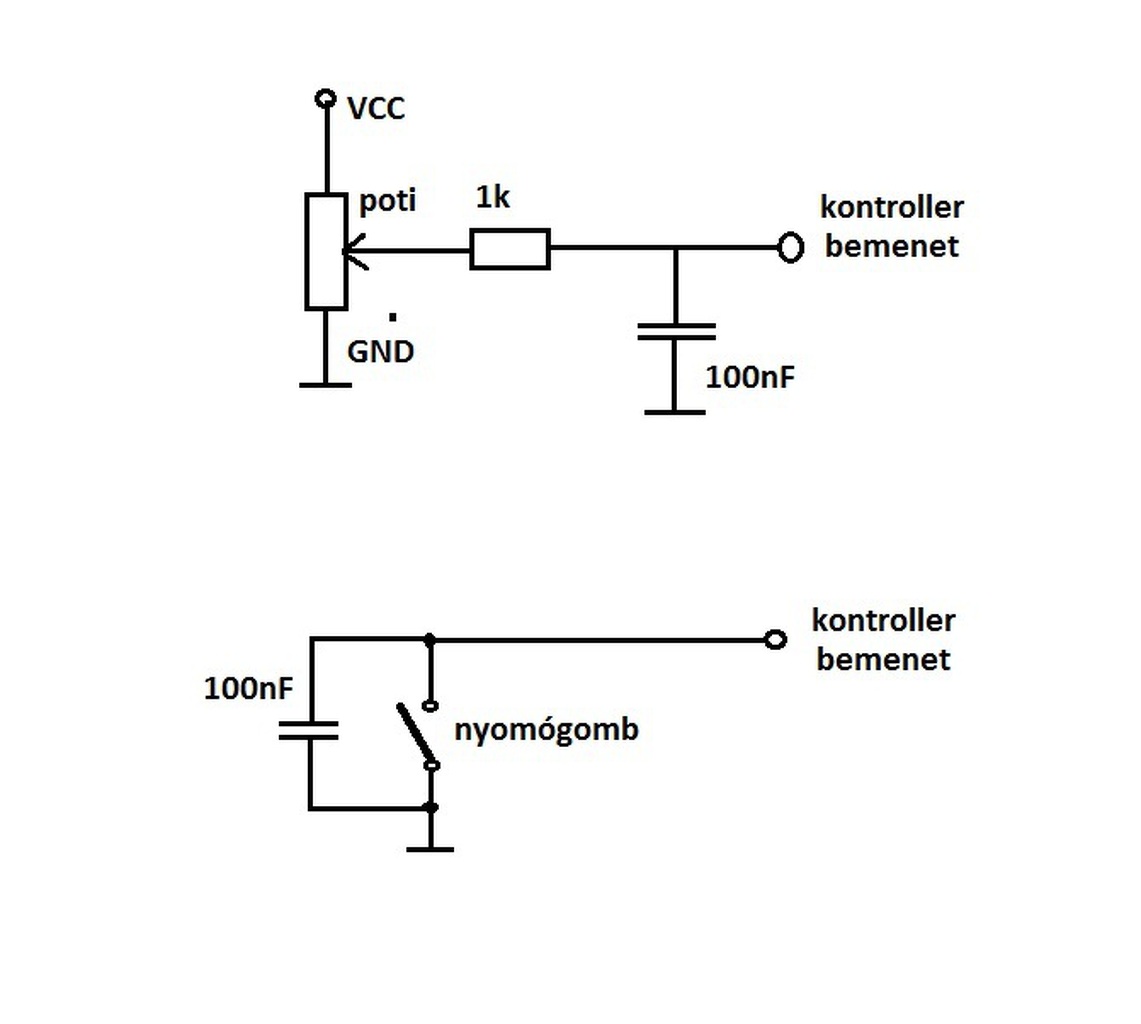

Készítettem rajzot, hogyan kösd be a potikat és nyomógombokat.
Ha a Windows felismeri az elektronikát, akkor menni kell neki. Nálam semmi gond vele, vArrangerhez és Kontakt5-höz használom. Igaz a nyomógombok még nincsenek bekötve, de kipróbáltam azt a részt is.

100nF nélkül van eddig még a gomb, de szerintem attól még nem szabadna azt érzékelnie, hogy nyomva van. Ettől függetlenül letesztelem így is! A poti meg pont úgy van ahogy mutatod csak nincs ott az 1k ,mégis összeszed valamit, és ugrál...

Elküldöm az én tervemet. A potik és nyomógombok nincsenek rajta, azok légszereléssel vannak megoldva. A táp kondi OK? Esetleg oda tehetsz nagyobbat. Nálam talán 10µF van, esetleg egy 100nF párhuzamosan mehet hozzá. Még megpróbálhatod az árnyékolt USB kábelt, ha végképp nem jön össze.
Próbáld meg a kontroller bemenetén az összeset testre tenni, majd egyenként próbáld az én poti megoldásomat. Ha valamelyik poti bemenetet nem használod, azt feltétlen kösd testre, oda nem kell semmi más. Nyomógomboknál ami nincs használatban, oda csak a kondi kell a bemenet és test közé.

Dugdosós panelra forrasztottam az egészet. Így nézett ki tegnap, mielőtt még be nem forrasztottam egy hiányzó vezetéket, meg mielőtt a poti jól be nem lett volna kötve. Az alja meg valahogy így. Laptopról megy, az USB-s hangkártyám pl. egész zajmentes. Nincs egy poti se ezen kívül felrakva.

A potira ráraktam egy 4,7µF-et, az se segített. Csatoltam 2 képet, hogy most hogy nézek ki. Lehet hogy az a 4 szűz vezeték okozhat galibát, amivel az USB HUB-ról vezetem a panelre a dolgokat?

Nem fogod elhinni: most hogy minden be van kötve még egyszer leteszteltem. Az volt neki a gond, hogy nem volt minden bekötve egyszerre, hanem bizonyos lábak üresen lógtak.Most 7-esen is tökéletesen megy.
