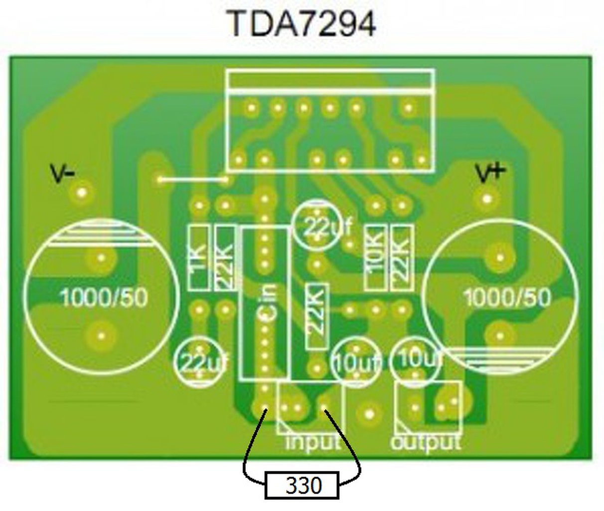

Építettem egy mono TDA7294-es végfokot. Minden szép és jó lenne, ha nem szembesültem volna egy problémával. Amikor a telefont rákötöttem próbaképpen szépen szólt a végfok, semmi búgás vagy zaj. Viszont a 3,5-ös jacket csatlakoztatva nem jelent meg a telefonon a fülhallgató ,,ikon" és a zene folyamatosan szól a telefonon is. Ez lenne a problémám amire megoldást keresek.
Apropo én keveslem a bassust is a végfoktól. Ezen lehet valahogyan segíteni esetleg egy alkatrész cseréjével?
A mellékelt kép mutatja a megépített kapcsolást, amit interneten találtam.

Szia! Az erősítő nem játszik szerepet a telefon csatlakozás felismerésében, ennek a telefon leírásában kell utána nézned.
A képen Cin jelű kondenzátor legyen legalább 560nF! Egészen mély tartomány átviteléhez 2,2µF-ig érdemes növelned. Fontos, hogy a hozzá kapcsolódó 22k ellenállás értékhelyes legyen, kisebb érték rontja a mély átvitelt.

Ez a telefonod hibája. Play-en van alkalmazás, ami rákényszeríti a telefont, hogy a fülhallgató kimenetre zenéljen, de ha lezárod valami kisebb értékű ellenállással a telefon kimenetét, akkor úgy is át fog váltani. Az ellenállás értékét neked kell meghat\roznod. Minél nagyobb, annál jobb. Legrosszabb esetben 64ohm-mal már mennie kell, viszont ez relatív sok veszteség, mikor más telefonok 10-100K-ra dolgoznak ilyenkor.

A bemeneti csatoló kondenzátor jelenleg 100nF, de lecserélem.
(#) reloop válasza Elektro Boy hozzászólására (») Júl 30, 2016 /
Kondinak 1µF-t ajánlok.
Tegyél a bemenetre 330Ω-os ellenállást, hátha észleli a telefon.

Az ellenállást beépítettem, a kondenzátort kicseréltem. Most már jó lett.
Hálás Köszönetem!
Az lenne még a kérdésem, hogy ez az ellenállás nem ront semmit az erősítő teljesítményén?
(#) reloop válasza Elektro Boy hozzászólására (») Júl 31, 2016 /
Ha a telefonnal nem tudod maradéktalanul kivezérelni az erősítőt, az nem az ellenállások hibája.
