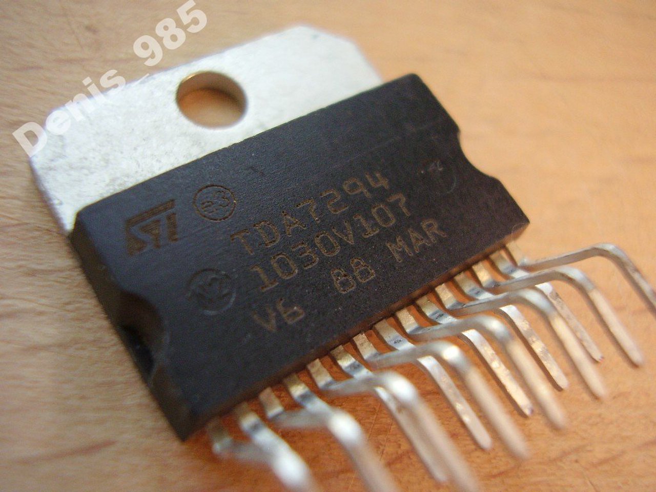

Építettem egy tda7294 erősítőt. És első teszteknél működött. És olyan 4-5-dik bekapcsolásnál megadta magát, a közelébe se voltam az IC-nek. Nem volt túl melegedve, és a hűtőbordától elszigetelve volt. Mitől szállhatott szét? Igaz nem rendes tápja volt, hanem ami jött a troloid trafóból, azt egyenirányítottam és kész, semmi szűrés, meg pufferkondi. A feszültsége +45,-45 volt. Természetesen a kimeneten hallatszott a búgás. Annyit csináltam mielőtt szét szált volna ,hogy a készenléti, és a némítást funkciót próbáltam ki, és a készenléti összekapcsolás után adta meg magát. Többi alkatrész egybe van . Előre is köszönöm a válaszokat. Ha esetleg ,hogy táprész a hibás, megköszönök hozzá egy kapcsolási rajzot. A hozzászólás módosítva: Aug 3, 2016
Idézet: „semmi szűrés, meg pufferkondi. A feszültsége +45,-45 volt.” A 45V sok, pláne brummosan.
45v+- az olyan ,,mint éc klinikán ovszer nélkűl sex" bocsánat az idézerért de 40v+- főlé nem mennék tda nál és pufferezni mindenkép kell. Meg ha elbillen a táp már pusztul is az ic. Arra nagyon kényes !
Képek alapján meg lehet alapítani, hogy eredeti e az IC?
Igen az. De rendeltem Ebayről is úgyan ezt kűldik csak 3 áron
mert a sok Magyar kereskedő nem teszi rá a hasznát
Az "eredeti" t is úgy lemásolják hogy semmit nem veszel észre belőle..Ugyanaz mint a "nem" eredeti ic...Féltápra kényesek...Amúgy nem igazán döglik meg...
És a 35V puffer kondik hogy bírnák? 2x23 voltos trafóm van, ami egyenirányítás és szűrés után nagyjából 31V.
