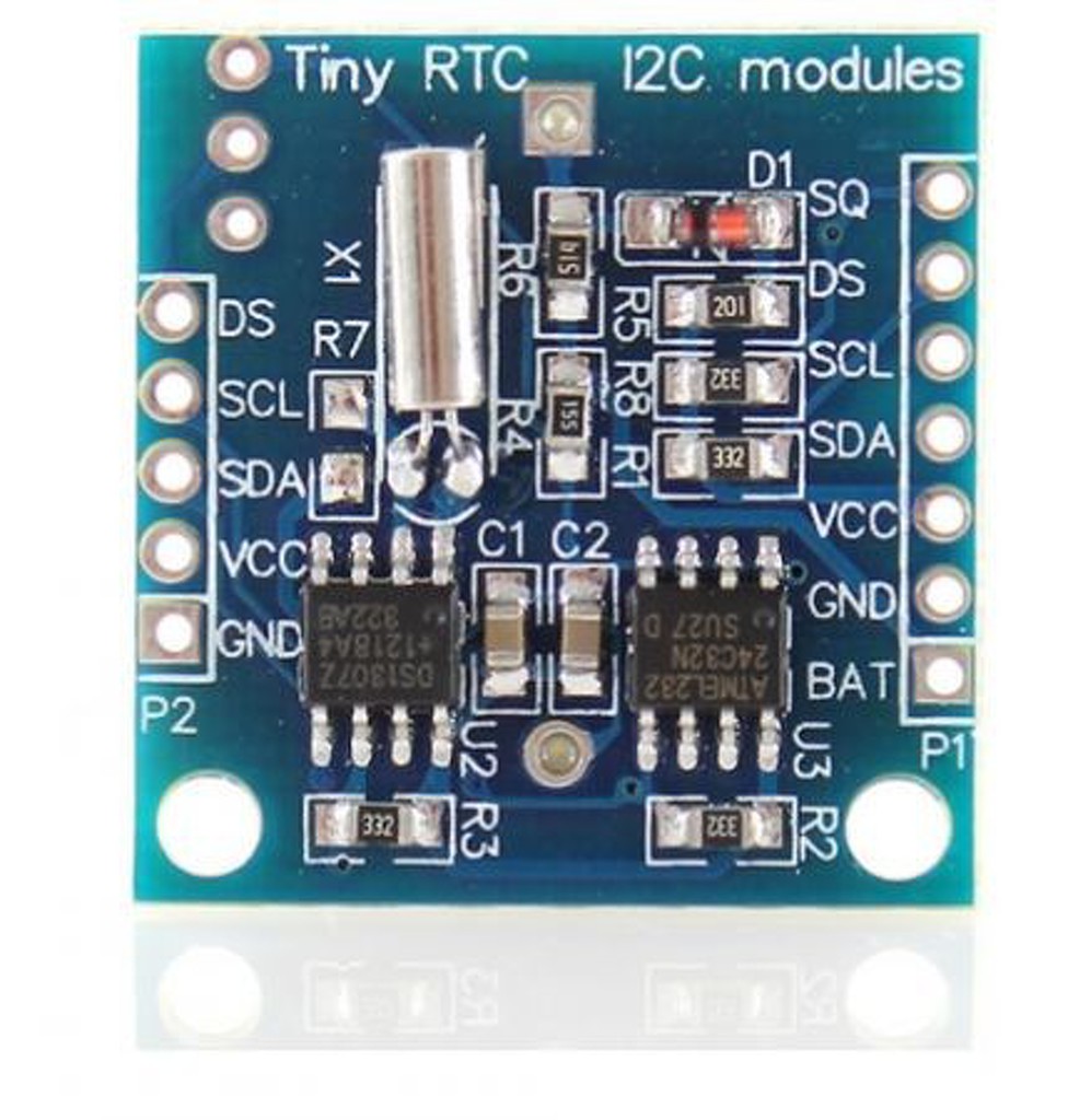

Ez bekötési rajz!
Nem pedig lib!
Jobb oldali sorkapocs gnd,vcc,sda,scl
Ha erre a bekötésre gondoltál
Nem erre gondoltam, hanem az általad használt RTC libet nem tudom!
De hagyjuk!
villanyszerelő vagyok,nálam a bekötési rajz ilyen
Ez már a te bajod!

Én értelek,hogy nehéz és sajnálom  Csak nem értem milyen bekötési rajzot akartál az RTC-ről
Ne már!???
Kértem, hogy egy RTC libet válassz amit közösen használhatunk!
Erreföl te küldted a linket a sch-ról!
Vissza irtam, hogy mit küldtél!!!???
És elküldtem az én RTC libemet,amit használok nem?
