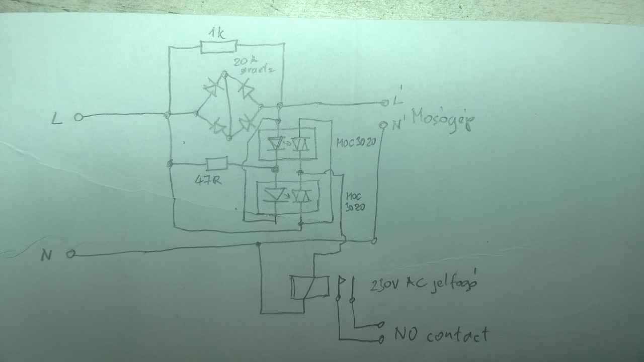

(#) tkovacs válasza Kokany82 hozzászólására (») Aug 12, 2016 / 1
Első körben ez jutott eszembe.
(#) bakos13gab válasza tkovacs hozzászólására (») Aug 13, 2016 /
És ha a modern mosógépnek van nyugalmi áramfelvétele? Ezek nyomógombbal indulnak. A kapcsolás zárt áramkör esetén aktiválódik, nem pedig áramfogyasztás függvényében. Akkor már jobb lenne egy söntöt beépíteni, amit egy mérőegyenirányító és komparátor követ. Így mondjuk az 1A alatti terhelésre érzéketlenné tehető. Ajánlom az ACS712 es Hall szenzoros IC-t. Megkapod 1000Ft alatt. Az egész kihozható 2000Ft-ból. Ha az egyenirányítót berakod, akkor annaka DC ágára akaszthatod. A kimenetét egy pici kondival integrálni lehet és azt komparálod, ami egy relét meghúz. A kapcsolásod lüktető egyent ad. Szerintem rángatná a relét szűrőtag nélkül.

(#) bakos13gab válasza kameleon2 hozzászólására (») Aug 13, 2016 /
Ez minden tekintetben egyszerűbb, de drágább. Én is ilyesmit javasolnék, az elektronikai része nem teljesen kezdő szintű.

(#) tkovacs válasza bakos13gab hozzászólására (») Aug 13, 2016 /
Az 1K ellenállás pontosan a gép nyugalmi áramát hivatott kisöntölni úgy, hogy a diódahídon ne tudjon akkora feszültség esni, amely az optocsatolókat indíthatná. Értékét egy adott géphez mérés után valószínűleg pontosítani kell.
A relé megkapja mind a pozitív mind pedig a negatív félhullámot - írtam is hogy AC jelfogóra van szükség - így semmiféle rángatás nincs.
Az AC-t nem olvastam el, igazad van.
