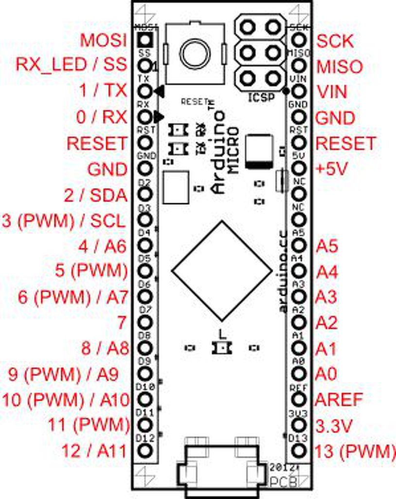

(#) Szabolcs95 válasza Saggitarius hozzászólására (») Aug 28, 2016 /
Itt egy kép a lábkiosztásról
Gyakorlatilag bármit használhatsz, pl. analóg pinek esetén lehet 14-19, A0-A5, vagy PC0-PC5, ahogy neked kényelmes.

(#) Saggitarius válasza Szabolcs95 hozzászólására (») Aug 28, 2016 /
Koszi,
Egy kicsit szokatlan szamomra ez a "barmit" hasznalhatok. (altalaban PIC-et programozok XC8-al, es ott csak a portnevek hasznalhatoak azonositasra)
