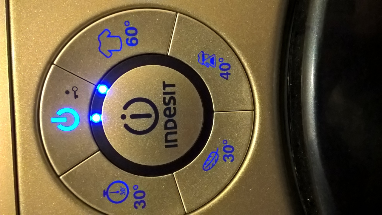

(#) Pzsolt1974 hozzászólása Aug 25, 2016 /
Tudnátok nekem segíte? Van egy Indesit Moon SIXL mosógépünk és a következő hibajelenséget produkálja: Mosás közben megállt a második folyamtjelző led folyamatossan világít, a funngció gombok pulzálnak mindha megállitottuk volna,de innetől kezdve nem megy tovább. A konektorbol kihuzva majd visszadugva ugyanezt produkálja Segítségeteket előre is köszönöm
A hozzászólás módosítva: Aug 25, 2016

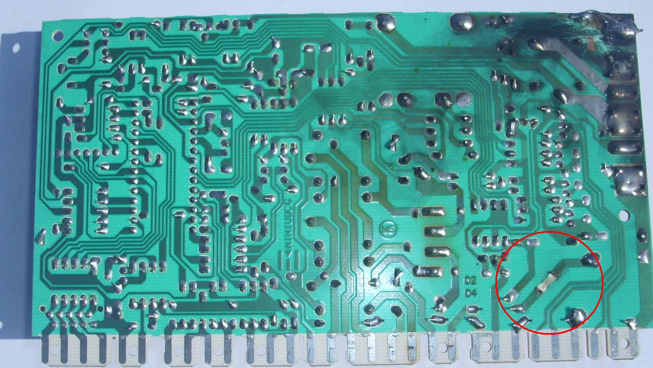

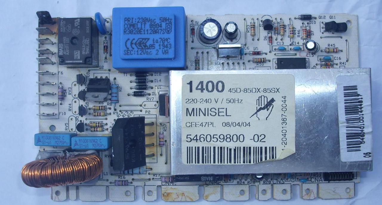

(#) mineral hozzászólása Szept 1, 2016 /
Mosógép "szerelő" kolléga látva az elégett fóliát megörült, hogy itt a hiba. Csak meg kell patkolni és mehet vissza. 8000.- lesz...
Azt, hogy miért is égett el a fólia nem kereste a hibát.
Patkolás után ment ugyan a mosógép egy fél ciklust és utána máshol durrant el a fólia.
Ezután került hozzám. (Elin A140E-ből származó Minisel 1400-as vezérlőpanel.) Rajz A Greaz hídban van egy zárlatos dióda. Ezt mindenképp cserélem a triaccal együtt. Cserélem még C2-t is. Mielőtt indítanám van-e még Ezeken kívül valami cserélendő alkatrész? Ebben kérném tapasztaltabb fórumtársak, kollégák segítségét.
A hozzászólás módosítva: Szept 1, 2016
(#) botesz válasza mineral hozzászólására (») Szept 1, 2016 /
A garetz et cseréld ki szinte mindig elszáll.A vezetékeket pedig forraszd rá a panelra vagy saruzd újra mert újra el fog égni.Egyébként az is hogy elég az is típushiba.
(#) mineral válasza botesz hozzászólására (») Szept 1, 2016 /
Értem köszönöm a válaszod. Most nézem, hogy a KBU807 ami benne volt az 1000V 8A-es.
Amit kaptam helyettesítőként. Az KBU6J Ami csak 800V 6A. Ez gondolom, hogy kevés. Hiába hűtöm ez is hamar kifekszik. Szerinted?
Volt ebből ilyen nagyobb töltetű gép ilyen 7-8 kg os.Na ha azt telepakoltad akkor gyakorlatilag tojást lehetett volna sütni a garetz en
Szerintem kevés. Inkább nagyobbat mint kisebbet rakj bele.
(#) Tityi válasza mineral hozzászólására (») Szept 2, 2016 /
