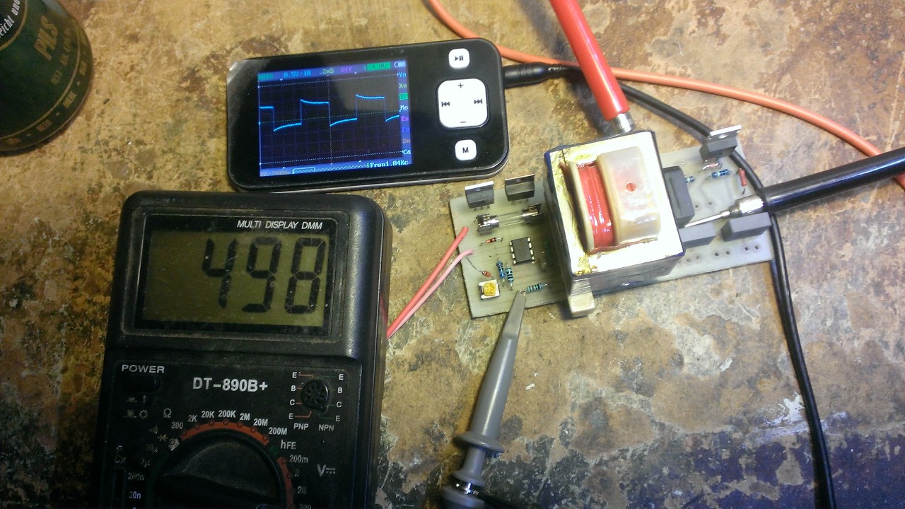

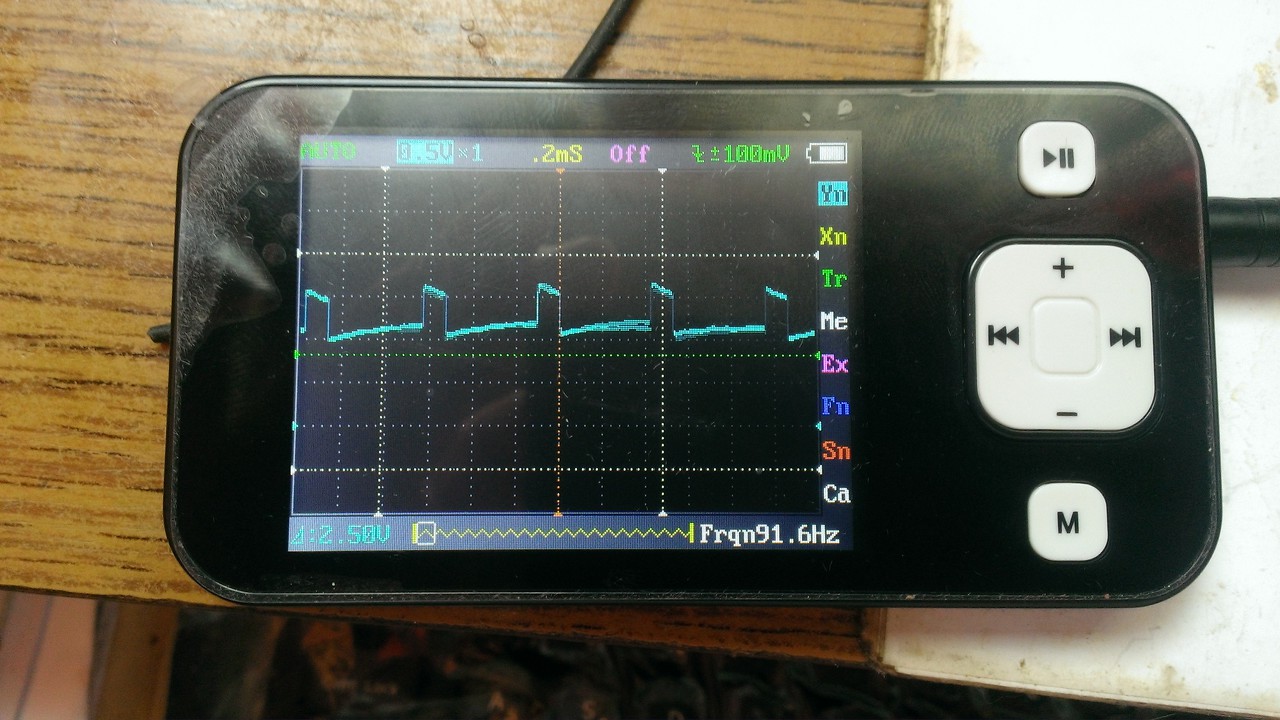

Hoppá elkészült a teszt áramkör igaz még nincsen benne a nagy fesz oldalon a poti és a 22uf kondi a C6 kondi és a gyujtó trafó
Tehát méregettem a bemenő feszültség 13V a stab előtt az áram felvétel 100mA a trafó 230V os kapcsain 265V váltót mértem ami a freki miatt csak saccolás a gréc kapcsain 488V -ot a kitöltés 50%
Jaaa és nem tettem bele a D1 diódát
A hozzászólás módosítva: Aug 30, 2016
(#) KKobra válasza KKobra hozzászólására (») Aug 31, 2016 /
Nos megbizonyosodtam arról hogy Cavalier fórumtársamnak teljesen igaza van! Megméregettem diódával és dióda nélkül az áramkört diódával tudom a kitöltést módosítani de nem tudok elérni csak 420V -ot ha 50% a kitöltés dióda nélkül a kitöltés 50% és ~500V (498V) lessz a kimenő feszültség.
Semmi nem melegszik egy picit sem! A frekvencia 1,04Khz.
Úgy gondolom hogy ez a kapcsolás tökéletes otthoni felhasználásra nagyon könnyen megépíthető alacsony a költségvetése Mindenkinek csak javasolni tudom
