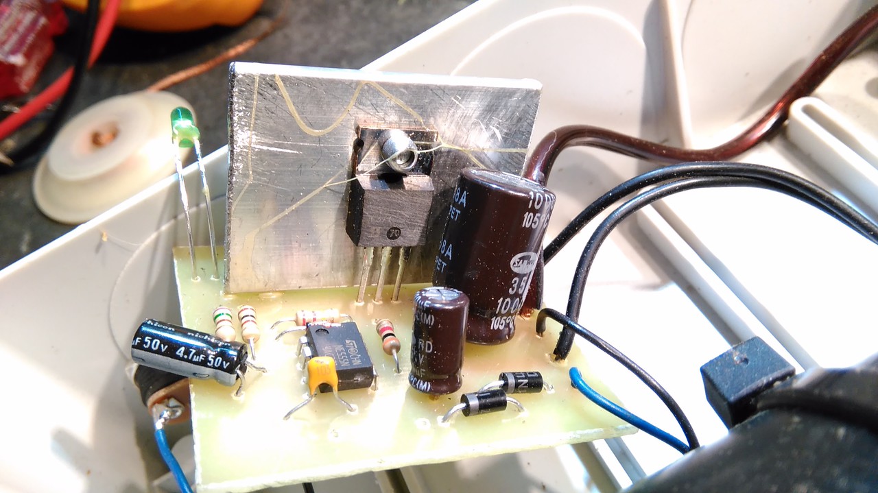

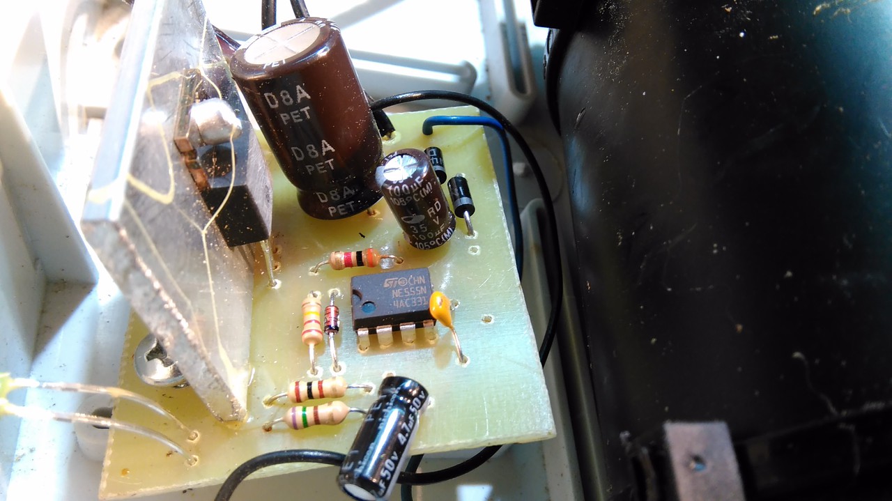

(#) Molsy válasza erdgab hozzászólására (») Nov 28, 2017 /
(#) Molsy válasza Molsy hozzászólására (») Nov 28, 2017 /
Ennek a működőképességét hogyan tudom leellenőrizni? Amennyiben rossz úgy mit mérjek, mit vizsgáljak?
(#) erdgab válasza Walterd hozzászólására (») Nov 28, 2017 /
Elvileg lehet így is úgy is,a gyakorlatban a szekunderrel (nagyfesz) párhuzamosan alkalmazzák a készüléken belül közvetlen a kivezetéseknél,néha takarja egy panel (ezen ellenállások és egy glimmlámpa van),esetleg a szikraköz is itt van kialakítva a panelon.De lehet szikraközös karám megtáplálás is,ilyenkor sorba van kötve a szikraköz a nagyfeszültségű kivezetéssel.Továbbra is azt mondom,nincs a trafóban kiöntött szikraköz,inkább az átütés jelensége áll fent a feljebb leírtak miatt.Előrébb már sokszor leírtam,hogy ha az általad észlelt jelenség áll fent akkor ajánlott egy külső szikraköz elhelyezése a karám végén.Ennek egyik fele ott helyben földelve van kb. 50-60cm hosszú pálcával,a másik fele a szikraköznek a karám vége szállal van összekötve.A szikraköz két érintkezője közti távolság akkora legyen,hogy minden ciklusnál BIZTOSAN ott üssön át a nagyfeszültség.Ezzel elérhető,hogy minden energia kikerül a karámra,megfelelően terheli a karám a készüléket,nem megy tönkre a készülék belső átütés miatt.Az ilyen szikraköz kialakításánál ügyelni kell arra,hogy tüzet még véletlen se okozhasson és ne legyen gyúlékony anyag a közelében.A szikraközt bele lehet tenni egy műanyag palackba is,fenekén-tetején kivezetve a két vezetékét,csak egy ötlet.Sajnos ezt a palackot roncsolni fogja az ív kisülésnél keletkező ózon,cserélni kell időnként.Lehet néhány lyukat fúrni a palackra,hogy az ózon távozni tudjon,így tovább tartható "épen" a palack.
(#) erdgab válasza Molsy hozzászólására (») Nov 28, 2017 / 1
Nem ismerem ezt a led tápegységet,nem tudok érdemben mit mondani.
A készülékedet egy 12V akkuról is kipróbálhatod.A biztosíték 1A legyen.Csatlakoztasd az akkuhoz polaritás helyesen,ha azonnal (max. 10 mádodperc) indul akkor jó,ha nem akkor érintsd meg kézzel az IC mellett lévő tranzisztort,vigyázz meleg is lehet,ha meleg akkor rossz az 555 ic,cseréld,ennyit lehet mérés nélkül.Lehet rossz ez a tranzisztor is.Feltételezzük,hogy az elektronika első része jó,halk sípoló hangot hallasz,de nincs a nagyfeszültségen lévő szikraközön (8mm) szikra,most mérni kell a kondenzátoron feszültséget,ha van 2-400V és nem változik,akkor rossz a tirisztor (triak),forrasztási hiba esetleg szakadt autótrafó primer lehetséges.Még lehetséges ok,a diakon nem alakul ki a tirisztor nyitásához szükséges kb. 30-32V.Ok:zárlatos vagy "szakadt" elektrolit kondenzátor (22µF/63V),szakadt a feltöltő ellenállás (1-2M),esetleg rossz a diak (ritka hiba).Ha semmilyen feszültséget sem mérsz akkor lehet szakadt a transzformátor tekercse vagy bármelyik ide csatlakozó alkatrész zárlata.Ha működik a készülék,mérj áramfelvételt,ez nem lehet több (általában) 200-350mA áramnál és nem melegedhet semmi.Ha mégis melegedne a tranzisztor (akkor az már egy kicsit komolyabb beavatkozást igényen),ez attól van hogy sokáig van nyitva,nem jó az 555 ic-vel kialakított multivibrátor kitöltési tényezőjének beállítása,erről majd akkor,ha az aktuális lesz.

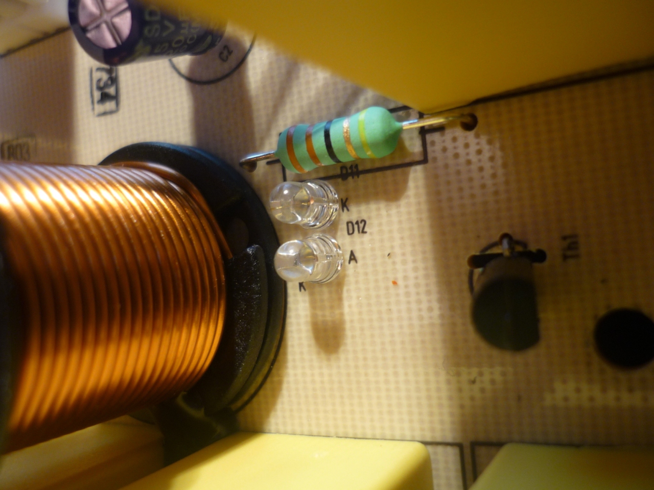

Csak most kaptam vissza a pásztort, ( tipus: AKO N3500) fényképet mellékeltem. A szekunder oldalon 20 Ohm az ellenállás. A primer oldalra három vezeték megy. A légmagos tekercs melletti ledhez nagyon hasonlító valami rövid impulzussal mp-ként villan és kattan. Megnéztem nagyítóval, és ez lehet hogy nem led. Tulajdonképpen arra keresem a választ, hogy a gyári pásztorokban hogyan oldják meg a szikraközt.

(#) 7DU válasza Walterd hozzászólására (») Nov 29, 2017 /
Lehet hogy glimm lámpa a kérdéses alkatrész?
Engem a szerkezet trafója érdekelne-a primer mintha leágazással készült volna.Nem volt esetleg a dobozon valami átkapcsoló,amellyel a kimenő delej nagyságát lehet változtatni?

Nem, ez nem glimm, de mellékelek egy közelebbi fotót. A külső burkolaton a két csatlakozó csavaron kívül semmi sincsen. (föld és nagyfesz.) De belül sincs állítási lehetőség. Adatlapja szerint 5.5 J, német gyártmány.

(#) Molsy válasza erdgab hozzászólására (») Dec 3, 2017 /
