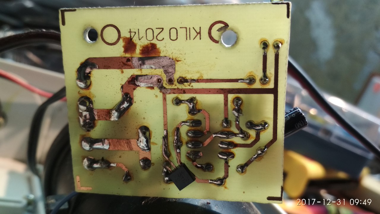

(#) attila1 hozzászólása Dec 31, 2017 /
Sziasztok!!
Segítségként a jobban képben lévőknek néhány infó a beazonosíthatatlan alkatrészhez.
A jobb oldali lába a táp negatívjához,a középső a gy.trafó egyik pólusához,a bal oldali lába egy 1k ellenálláson keresztül az 555 ic 3.lábához kapcsolódik.
(#) zosza18 válasza attila1 hozzászólására (») Dec 31, 2017 /
A kérdés az volna, hogy milyen alkatrész az, ami ki lett forrasztva?
Amúgy az egy 13007, vagy hasonló típusú TO-220 tokozású tranzisztor lehet, ami hajtja a gy.trafót.
(#) attila1 válasza zosza18 hozzászólására (») Dec 31, 2017 /
Szia! Megvan az is,csak tönkre ment. A pásztor gyártója meg lecsiszolta az adatokat...

(#) attila1 válasza gagyilovag hozzászólására (») Jan 1, 2018 /
Köszi!! Mi van akkor,ha mondjuk nem ilyen fet-et teszek bele,hanem BD243C-t,vagy J13007-et?
BUÉK minden HE társamnak!!!
(#) erdgab válasza attila1 hozzászólására (») Jan 1, 2018 /
Akkor az van,hogy a 100 ohmot növeld meg 200 ohmra a 6,8k ellenállást pedig vedd ki.
(#) attila1 válasza erdgab hozzászólására (») Jan 1, 2018 /
A nálam lévő kapcsolásban a 3-as lábról egy 1Kohm-os van csak,ami a tr,vagy fet-re megy.
(#) zosza18 válasza attila1 hozzászólására (») Jan 1, 2018 /
Cseréld ki 220R-ra és tegyél bele 13007-et. Menni fog.
