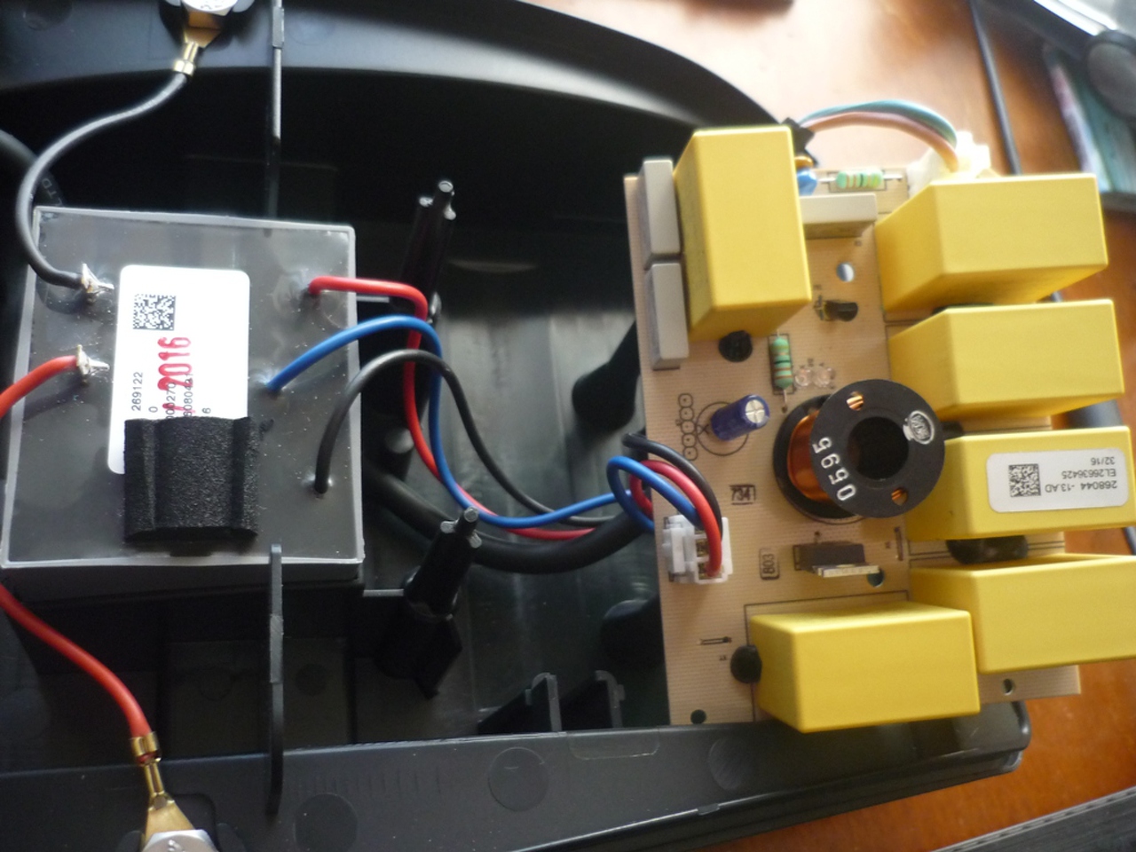

Az elmúlt évben kölcsön kaptam egy gyári pásztort, hogy az őzektől védjem a kertemet. Most télen szeretnék építeni egyet, magamnak, hogy tavasszal ne kelljen kérincsélni. A gyári pásztor kattogott akkor is ha rá volt kapcsolva a kerítésre és akkor is ha nem. Szétszedtem, de nem találtam meg a kattogás forrását. Csak gyanítom, hogy a kocka alakú, műgyantával kiöntött nagyfesz trafóban kattogott a beépített zárt szikraköz. Szedett-e már szét valaki ilyen gyári trafót? Milyen lehet a beöntött szikraköz? Segítségeteket előre is köszönöm.
Idézet: „Milyen lehet a beöntött szikraköz?” Hogy milyen lehet? Semmilyen,én még nem találkoztam ilyen kialakítással.Ha tudsz ellenállást mérni a nagyfesz trafó szekunderén akkor nincs bent szikraköz.Azért hallottad a kattogást mert a karámod nem terhelte kellőképpen a pásztort,ezért át-át ütött a belsejében.

Csak most kaptam vissza a pásztort, ( tipus: AKO N3500) fényképet mellékeltem. A szekunder oldalon 20 Ohm az ellenállás. A primer oldalra három vezeték megy. A légmagos tekercs melletti ledhez nagyon hasonlító valami rövid impulzussal mp-ként villan és kattan. Megnéztem nagyítóval, és ez lehet hogy nem led. Tulajdonképpen arra keresem a választ, hogy a gyári pásztorokban hogyan oldják meg a szikraközt.

Azt nem úgy oldják meg.. Általában vagy az elektronkában van egy poti ( lásd Gallagher pár típusa ) vagy egyszerűen tesznek rá még egy plusz kimenetet és a nagyfesz részről egy 1kohm 20w-os ellenálláson keresztül kivezetik ( pl: Horizont A50 )
A harmadik kivezetés valószínűleg egy átütés elleni árnyékoló palást a trafón belül,amit testre ( földre kötnek ) A gyengébb olcsóbb kategóriás pásztorokban így oldják meg jellemzően. Mert ahogy a fotón látom ez hálózati cucc.. Én nemigen használnék ilyet.. elég necces játék leválasztás nélkül.. pusztán a nagyfesz trafora bízni a hálózati fázis - föld leválasztást... A szikraköz meg szinte minden esetben a pásztoron belül.. közvetlenül a kivezetésekre van rögzítve. Semmilyen trükk nem kell. De ahogy látom a szekunder oldalon direkt kozel tették a két trafó ivezetést.. Így megoldották a 10 kV-os szikraközt is.. elég silány cucc.. ( már bocsánat ) A trafó méretéből ítélve jó ha van szegény 1 Joule-os.. Arra a trafóra gyilkosság 20 mikrónál nagyobb kondit rásütni, mert előbb utóbb "elfogy " a primer oldalon valahol a réz... Megszakad a trafó..
Nem, ez nem glimm, de mellékelek egy közelebbi fotót. A külső burkolaton a két csatlakozó csavaron kívül semmi sincsen. (föld és nagyfesz.) De belül sincs állítási lehetőség. Adatlapja szerint 5.5 J, német gyártmány.

Sziasztok. A pásztorban meghalt a gyártó jóvoltából lekapart alkatrész,talán fet lehetett,vagy nem tudom. Csatolok képet,hátha az alapján ismerős a kapcsolás,és az alkatrész. Köszi előre is a választ!
Szia én is láttam hasonlót de az valami darlinghton tranzisztor volt.
Én panelostól dobtam ki belőle mert nem működik sokáig.
Szia! Ha más nem lesz,akkor egy másik panelt csinálok más alkatrészekkel,de várok még picit vele,hátha valakinek beugrik a típusa.
Köszi!!
Még 2 hasonlóban volt de az BD243 és TIP125 amiket láttam bár azok nem darlinghton tranyók
Sejtésem szerint TIP122.Nézd meg mekkora bázis ellenállása van (az IC 3. lába és a tranzisztor bázisa között). Ha hamar tönkremenne akkor az alábbiak közül bármelyik jó 200-220 ohm bázis ellenállással (2SC4242,2SC4834,2SC4977, BUT12,E13007, ,2SC4742,2SC3997,2SC5148, 2SC5148,2SC5763.2SC2625,2SC3039,2SC4834,2SC3890.) |
