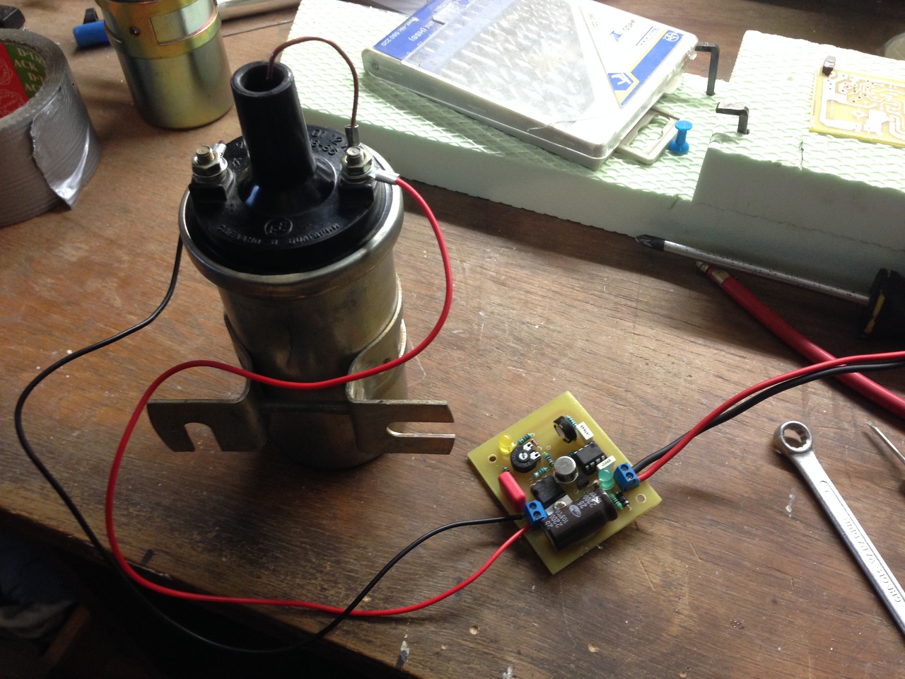

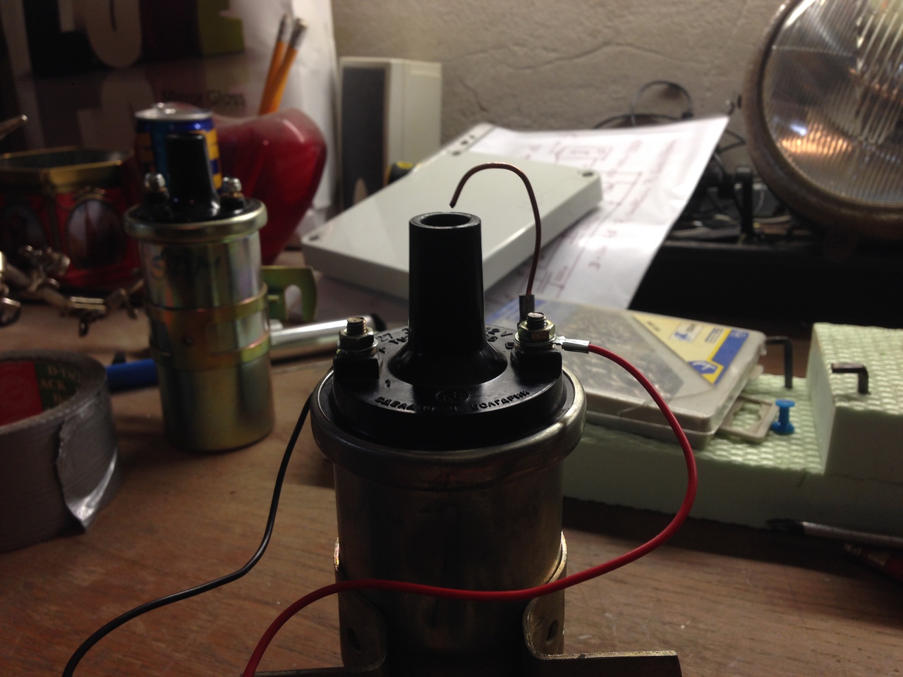

(#) djuri válasza djuri hozzászólására (») Jan 11, 2016 /
Üdv, vettem két féle szamara trafót, egy régebbit és egy újat de egyikkel sem akar megszólalni.Valószínű hogy én vagyok még kezdő ezen a téren. a képek alapján így működni kéne? az impulzus led az villog,csak szikra nem jelenik meg
(#) zosza18 válasza djuri hozzászólására (») Jan 11, 2016 /
Jól látom hogy a + -tól vittél egy kábelt és a nagyfesz fölött van? Így soha nem fog menni az tuti! Max 4-5mm az ív, ehhez mérten tedd! Én amúgy a negatívhoz képest szoktam bekötni és úgy hogy a nagyfeszből áll ki egy drót és kb 2-3mm-re a - -tól. Akkor szépen megyen.
(#) djuri válasza zosza18 hozzászólására (») Jan 11, 2016 /
Azért raktam a + ra mert az lesz a föld és azt hittem akkor a föld és a nagyfesz között lesz szikra
Lesz, de csak max 4-5mm! Rakd kb 2mm-re és láss csodát.
úgy tűnik működik bár vékonyka a szikra és 2-3mm-nél nem nagyobb, a fesz potmétert tekerve 70% alatt már nincs szikra. lehet ezen még valahogy tuningolni? vagy ez így normális
Annyi kb nekem is általában... ha leveszed a feszt, akkor értelem szerűen csökken az ív is. Azért állítható az erőssége! Ha tuningolni akarsz, akkor másikat építs, ez így jó ahogy van.
rendben, köszönök minden segítséget
