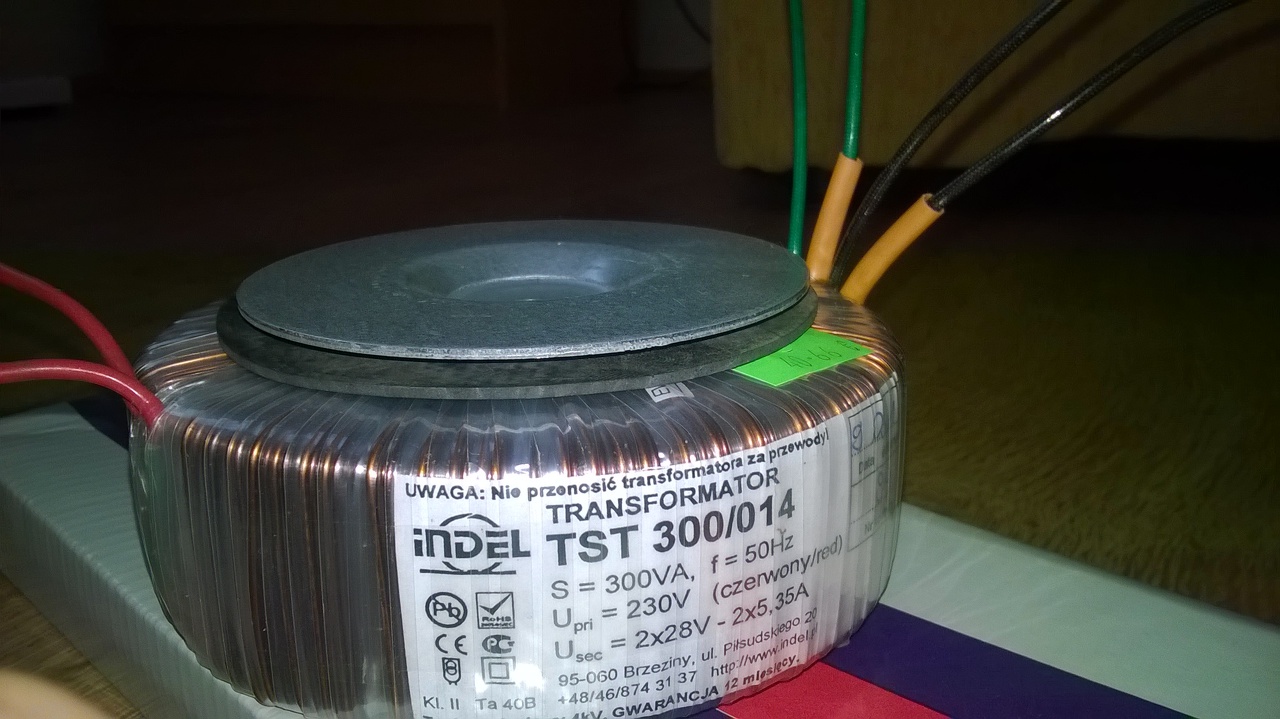

Sziasztok.Azt szeretném kérdezni,hogy van egy toroid trafóm 2 szekunderrel.Szimmetrikus tápot akarok,akkor melyik két kábelt köthetem össze a GND-nek?A narancs színnel jelölteket,vagy a jelöletleneket?Köszönöm a válaszokat.
Szia. A sárga a tekercselés kezdetét jelöli, így egy sárgát és egy simát köss össze. Egyébként méréssel egyszerűen eldönthető: ha 56V-t mérsz akkor jól kötötted össze, ha 0V körül, akkor cseréld meg az egyiket.
