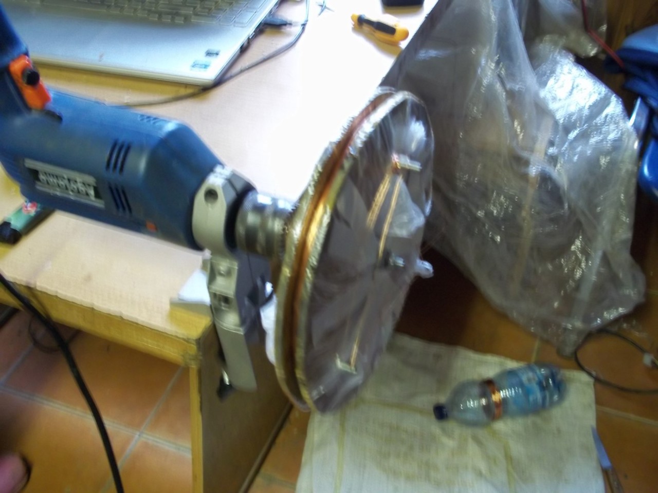

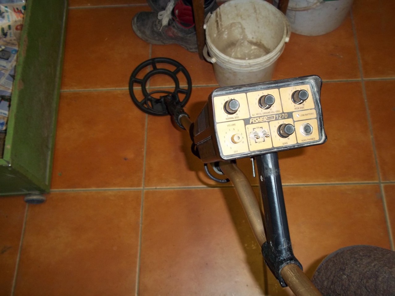

(#) vandorbot hozzászólása Aug 29, 2016 /
Régebben kaptam egy tekercs öntapadós alu szalagot. Olyasmi volt mint a szigszalag, csak az alufóliánál kicsit strapabíróbb, vastagabb alufóliából. Nem tudom lehet-e kapni, mert ez a cipőgyári kamionról esett le.
Ujjé, lehet válogatni.Öntapadó alu szalagok
(#) csinga válasza csinga hozzászólására (») Aug 29, 2016 /
Fischer fej javítása.

(#) csinga válasza mateatek hozzászólására (») Aug 30, 2016 /
A tekercs ház teljesen kivan grafitozva az oldala is, kivan öntve háromnegyedig gyantával ,arra is grafit ,és záró réteg gyanta.
(#) vandorbot válasza csinga hozzászólására (») Aug 30, 2016 /
Egy doboz grafitot rá kell fújni, ahogy nézem. Valószínűleg érdemesebb a fej házát grafitozni belül, mert volt olyan tapasztalatom, hogy a műgyanta feloldotta, majd elkente a tekercsre fújt grafitot.
(#) csinga válasza vandorbot hozzászólására (») Aug 30, 2016 /
Az első tekercs egy hungarocell formába lett kiöntve, azért van az kívül grafitozva, majd két műanyag cserép alátét közé purhabbal kitöltöm.
(#) mateatek válasza csinga hozzászólására (») Aug 30, 2016 /
Értem. Az nem jött le nekem az orosz fórumról, hogy belül is grafitozva van.
De gondolom pár helyen meg van szakítva, hogy ne legyen rövidre zárt menet, ami zabálja a mágneses teret?
Nincs megszakítva, azért fényképeztem le a Fischer fejet mert annak a fejburkolata jó elektromos vezető műanyag ,egyik peremétől a másikig kb. 100 ohm.
És ez gyári.
A grafit amivel befújtam a fejet, amit csinálok , 1-2k ohm.
A hozzászólás módosítva: Aug 30, 2016

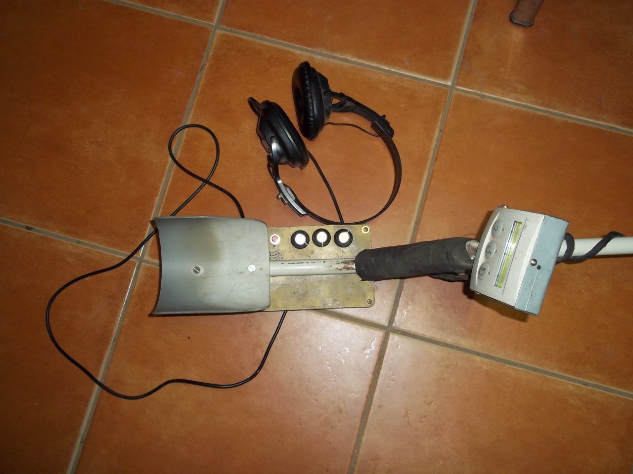

(#) csinga válasza csinga hozzászólására (») Aug 30, 2016 /
Itt van egy minelab tekercs , ez is gyárilag teljesen be van grafitozva.
