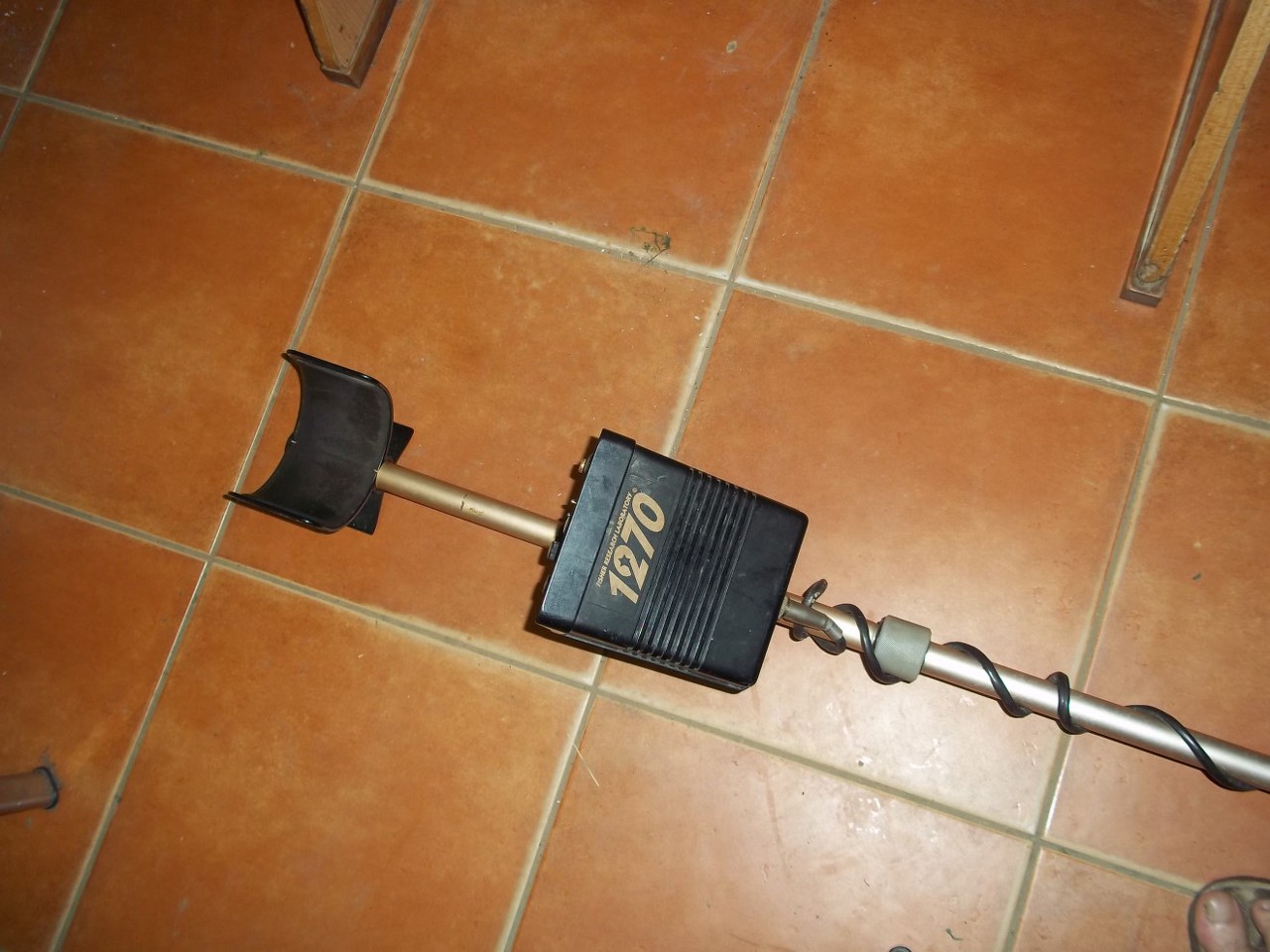

				Eddig csak koncentrikus fejeket csináltam, javítottam és használok . IDX-PRO+VDI amit én csináltam és egy Fischer 1270 tekercset amibe flex-el bele vágtak és újra kellet tekercselni. Nincs velük gond. A Fischer fej burkolata jó elektromos vezető.

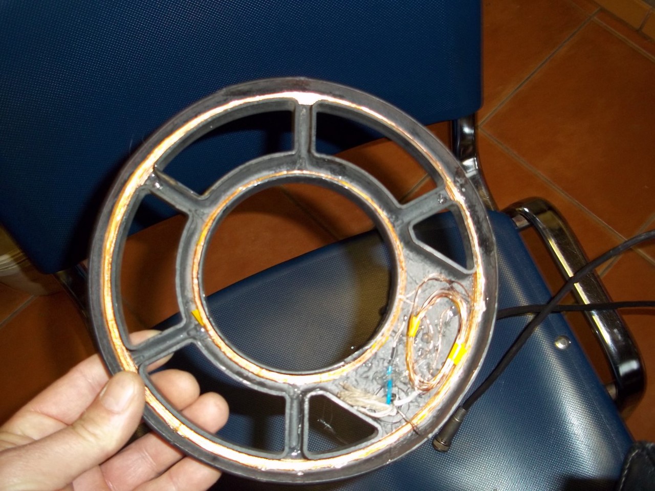

				Nincs megszakítva, azért fényképeztem le a Fischer fejet mert annak a fejburkolata jó elektromos   vezető műanyag ,egyik peremétől a másikig kb. 100 ohm.  És ez gyári. A grafit amivel befújtam a fejet, amit csinálok , 1-2k ohm. A hozzászólás módosítva: Aug 30, 2016

				Mértem egyet. Meglepett a végeredmény. Egy tekercset megtápláltam a szignálgenerátorról. Majd a tekercset teljesen bebugyoláltam szénszálba. A tekercs kapcsain a jel amplitúdója néhány százalékkal csökkent csak. Egy másik tekercset is teljesen befedtem szénszállal, az meg vevő volt. Indukálódott benne fesz bőven, ahogy közelítettem hozzá. Pedig gyakorlatilag rövidzárba volt csomagolva mindkét tekercs teljesen. Azt gondoltam eddig, hogy ez a rövidzár dolog sokkal komolyabb.

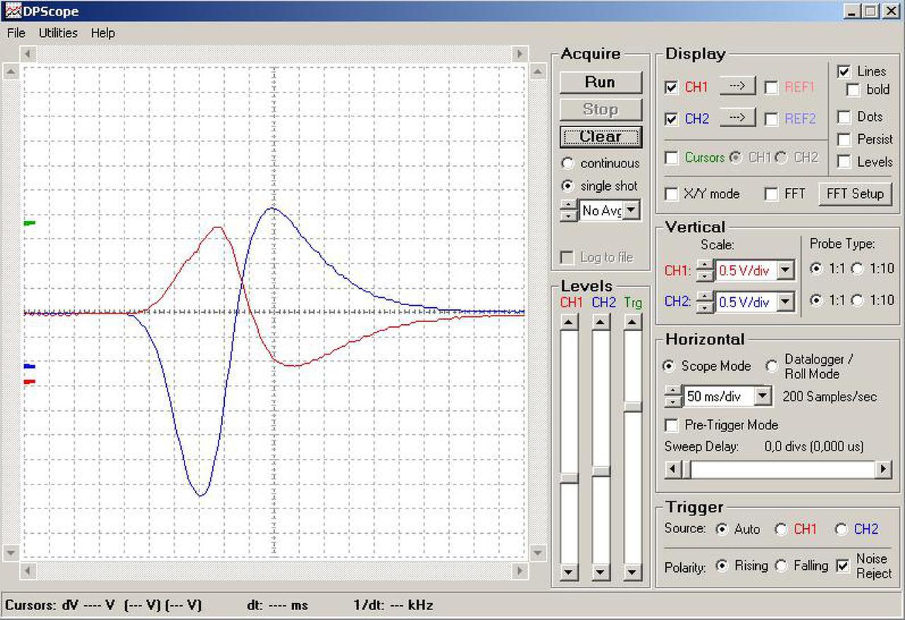

				mateatek-nek kis segítség PC-szkóp: http://www.hobbielektronika.hu/forum/topic_11811.html olcsó, használható! A nagy vasaknál látszik ami leírtál, a kis negatív kezdet. A hozzászólás módosítva: Szept 8, 2016 | Bejelentkezés Hirdetés |
