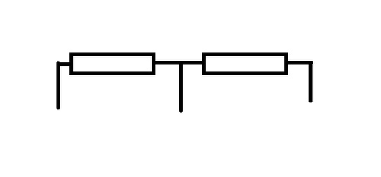

![]() Nagyon frankó! ![]() ![]() Már kipróbáltam...váóóóó! Köszi,köszi,köszi! ![]() Viszont lenne egy kérdésem: Szeretnék egy másikat is csinálni kimondottan a fúrógépnek és azt szeretném tudni,hogy a potit/potikat mivel helyettesítsem, ha fix 18Voltot(+-0,5-1,0Volt) szeretnék?A trimmer maradhat, csak a másikat szeretném minden áron kiiktatni,mivel nem akarom szabályozni potival.
Miután beállítottad a kívánt feszültséget a potméterekkel trimmer középállásban, forraszd ki a potmétert és a csúszkához mérd ki a két végét. A kapott 2 ellenállás értékeket fix ellenállásokkal helyettesítsd. A pontosítást a trimmerrel elvégezheted.
A kérdést már megválaszolták előttem. De használhatsz két trimmert is, nem fog elálítódni.

![]() Jah és még valami...ha kiszedem a szabályzó potit és a trimmer marad, akkor a kiforrasztott poti helyén marad három vezeték.Egy gnd, egy az IC 1-es lábára megy és egy a szabályzott kimenet.Az ellenállást hogyan építsem be, melyik vezetékekre?Vagy használjak inkább egy másik trimmert a sima poti helyett? A hozzászólás módosítva: Szept 1, 2016
1. Lehetőség(amit a kolléga írt). Beraksz egy rendes potit, beállítod. Utána kiveszed úgy, hogy nem állítod el, megméred a közepétől a két oldala felé az ellenállást. Ezekhez az ellenállásértékekhez keresel szabványos közelítő értéke, és azt berakod, majd a trimmerrel utánálítod.
2.(az egyszerűbb): poti helyett trimmert használsz.
Oké, ezt eddig is értettem.
Akkor tehát ha meg van a két ellenállás, akkor mindkettőnek az egyik lába az "egy szem" testvezetékre megy, vagy hogy?Mivel ugye a poti kivétele után 3 vezeték marad, a két ellenállásnak meg négy lába van.![]() Vagy a poti középső lábára menő vezeték lesz a közös pont? A hozzászólás módosítva: Szept 2, 2016
Nem tudod, hogy néz ki a potméter, hogyan működik?
Pedig egyszerű: két ellenállás sorosan (feszültségosztó), egy közös ponttal, ami a középkivezetés. És ez a közös pont "vándorol", ha potméterről van szó. Tehát a két soros ellenállás értékeit a középkivezetés és egy-egy végpont közötti ellenállásérték adja meg. Ezért ne tekerd el a potit, mikor beállítottad és kiforrasztod mérni.

A két ellenállást sorba kötöd, az összekötés felel meg a poti csúszkájának, az egyedül álló lábak meg a poti széleinek. Ha a választ nem érted kérdez újra, ne háborodj fel, mert előbb utóbb senki sem fog segíteni.
Köszönöm,első körben is ezt a választ vártam!Egyszerű, érthető, rövid.
