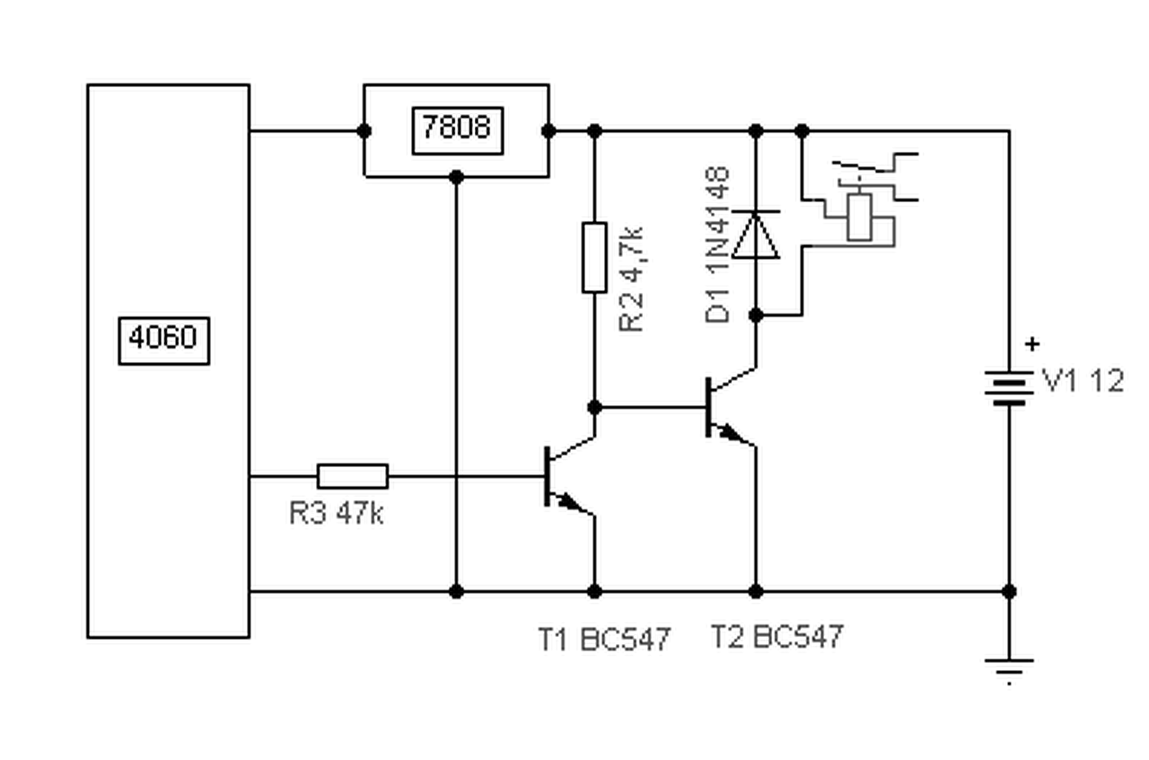

Hello! Ha az időzítőt tényleg a táp rángatása zavarja meg, akkor a stabilizálás megfelelő lehet. Viszont ha a 4060 kisebb feszültségről jár, akkor a relémeghajtásnak ez a módja nem járható. Hiszen a tranyó emittere 12V-on lesz, a bázisa meg maximum 8V-ra tud felmenni. Így a tranyó állandóan nyitva lesz. Jobb módszer, ha nem PNP, hanem NPN tranyót használsz a relé meghajtására.. De mivel a relének akkor kell meghúzni, mikor a 4060 kimenete alacsony szinten van, még egy invertert közbe kell iktatni. De ez nem komplikált dolog. (A 7808-hoz a kondikat nem rajzoltam bele, de kell.)
Viszont ha a generátor zavarja az időzítőt, akkor azt árnyékolni is szükséges. De az így sem ártana, nehogy belemásszon a nagyfesz a CMOS-ba..

Szia! Siker csillogás. Működik a szerkezet. Segített neki a stabilizált feszültség. Köszönöm a segítséget!
Akkor öröm. De lehet egy dióda és egy kondi is megtette volna a magáét.
