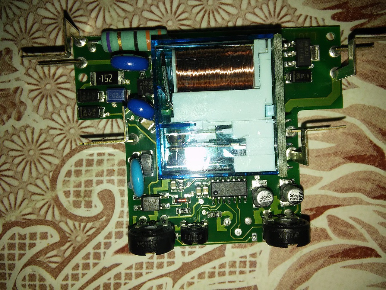

Arról szeretnék érdeklődni, hogy példaképp hozva fel a finder időrelét,milyen tápegységet epítenek bele,mert 12-240v-ig lehet tapotadni neki és a belsejében pic dolgozik. A hozzászólás módosítva: Aug 30, 2016
Szia! LNK 302, 304, 306-al is szép áramok érhetőek el. Alig kell hozzá alkatrész. Nekem is ilyen adja most a tápot a pwm szabályzómhoz. Adatlap. 85-265V AC-ig használhatod, jó mintakapcsolások vannak hozzá. Nekem ugyan elég volt a kisáramú változat is egy 555-höz, de gondolom a PIC sem eszik túl sokat. Csak egyenirányítod a 230V-ot és rávezeted a chipre... - szinte.
Aztán becsúszik valami zavar(tüske, stb) és 230-nál 24V-ot érez és költözik a másvilágra... Érdekes módon kevés füsttel - de a proci halott lesz.
Valaki tudna ajánlani egy ilyen kapcsolást?
Így néz ki a relé belseje. Valaki felismer belőle valamit?
Nézd meg a mellékelt pdf adatlapot. Én azt építettem meg 12V-ra és tökéletesen működik egy éve. Igaz - nálam csak 110-115V a betáp oldal. Azonban vásároltam régebben kínai távirányító paneleket, ami 4 relét tartalmazott. Ugyanaz a táp van rajta . Valami hasonló mint ez.
Ez nekem egy sima kondis, zeneres tápnak tűnik innen. Az is elegendő, ha kicsi a fogyasztás. Gondolom a relé árama a legnagyobb a körben, az meg katalógus adat.
