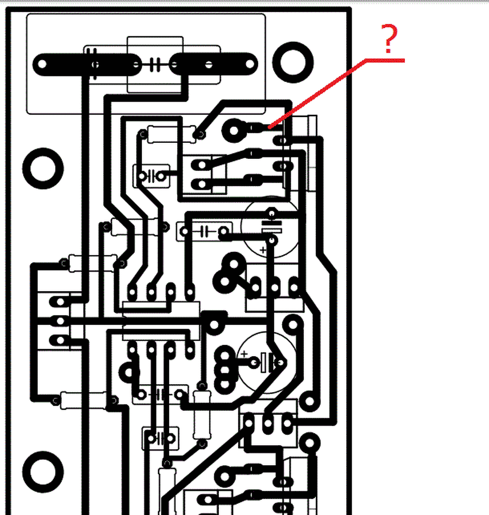

(#) - Mixa - válasza reloop hozzászólására (») Szept 3, 2016 /

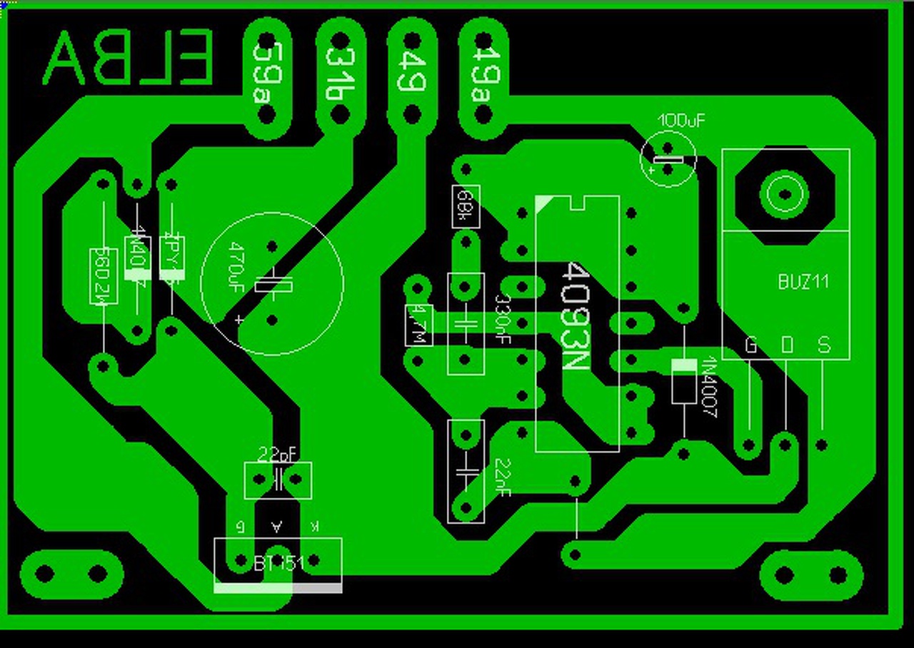

Köszönöm az instrukciókat. A szimmetria és kinézet most kevésbé zavar. Elforgattam a műveleti erősítőt és a tápot a bufferek közelébe raktam. Az E$18 közepe a test, jobb -, bal + tápfesz. E$2 a bemenő jel, E$22 a kimenet a bufferekről. A jelútba nem akartam átkötést tenni, ezért inkább a tápfeszek vannak átvezetve az alkatrész oldalon, ez főleg a + tápfeszültségnél látszik, a műveleti erősítő, felső-alsó buffer is így kap +-t. A panelt az adatlaban szereplő két kapcsolásra is fel akartam készíteni, ezért az ottani C1 a panelen E$4, E$5-ként szerepel. 2db 100nF-os kondi kikerült a bufferektől, viszont a maradék kondit és a földet próbáltam átvariálni az ajánlás alapján. Ezért van a kimenet testje is átkötve. A bemenet és visszacsatolás testjénél viszont nem láttam különbséget, hogy milyen sorrendbe csatlakozzanak a közös pontra.
A műveleti erősítő alatti vezetés közelségtől kell tartanom? Illetve a tápfeszültségek / kimenet vékony? (1mm) vezetőszélességétől?

(#) reloop válasza - Mixa - hozzászólására (») Szept 4, 2016 /
Mesés előrelépés
A buffer lábairól el tudnád távolítani azokat a vezetősáv-nyúlványokat? Megszüntethető lenne a szűk átvezetés.
A vezetősávok rendben lesznek, de a forrpontokat feltétlen lecserélném 1,8-2mm-esre, 0,6-0,8mm furattal.
(#) - Mixa - válasza reloop hozzászólására (») Szept 4, 2016 /
Reméltem nem értek félre semmit. Köszönöm a tanácsokat!
Elkészült a gyártásra szánt panelterv, az átkötések furatai vastagabb peremet kaptak, illetve észrevettem, hogy oldalt is ki tudom vezetni a ki és bemeneteket a buffereknél. Így már csak a negatív táp megy át két láb közt. A vezető nyúlványokat nem értettem viszont, vagy a csatlakozó pontokat kellene keskenyíteni?
Jelöltem egy példát.
Az alkatrészlábak forrasztási pontja túl kicsi. Olyan vékony a szegélye, hogy akár a fúrás is leszakíthatja. A téma képeiből linkelek egyet, hogy lásd az arányokat.

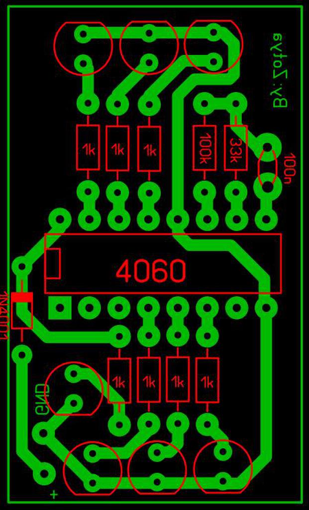

(#) trickentrack hozzászólása Szept 14, 2016 /

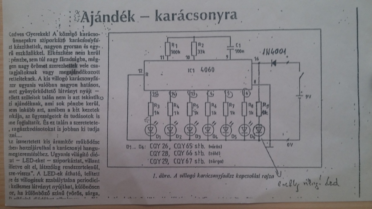

Valaki vetne rá egy pillantást?
Tudom, hogy undorítóan néz ki, de arra törekedtem, hogy minél kisebb legyen!
Előre is köszönöm!
(#) proli007 válasza trickentrack hozzászólására (») Szept 14, 2016 /
Hello! A BC kollektor-emitter lába a valóságban fordítva van. A táppal soros 1,1k-ra semmi szükség, mert így a fényerő változni fog attól függően, hogy hány Led lesz éppen bekapcsolva. De egy Led esetén, ésszerűbb volna 5V-ról járatni, mert így csak elfűtésre kerül a táp.

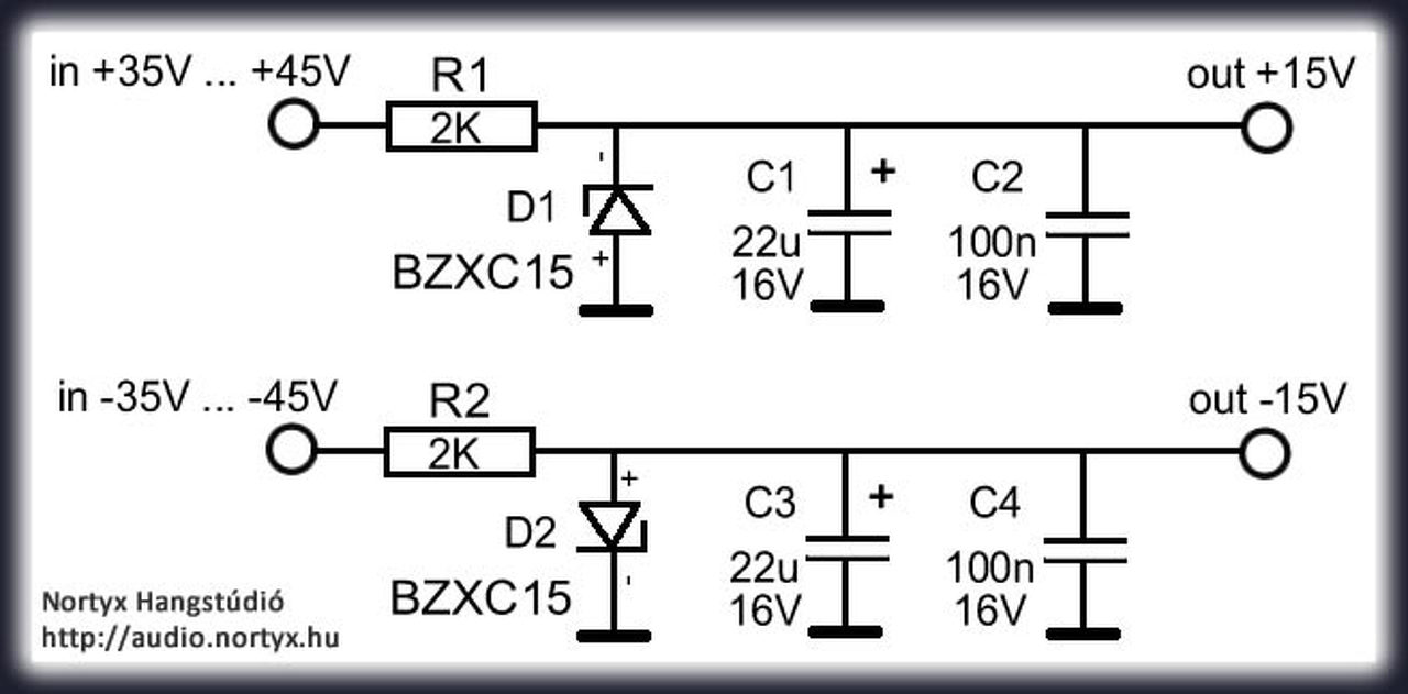

(#) bozsika003 hozzászólása Szept 15, 2016 /
helló,tudna nekem valaki segíteni ?
az lenne a problémám hogy hogy lehetne meg oldani egy kis táp invertert jelen esetben mint a kapcsolásiitt ezt akarom megépiteni csak el akatam rajzon is van de egy kis átalakítás-al ? -+35 /-+45 lenne a bemeneti feszültség a kimeneti pedig -+12v
A hozzászólás módosítva: Szept 15, 2016
(#) vargaf válasza bozsika003 hozzászólására (») Szept 15, 2016 /
Cseréld a két Zener-diódát 12 V típusra, mást nem kell változtatni.

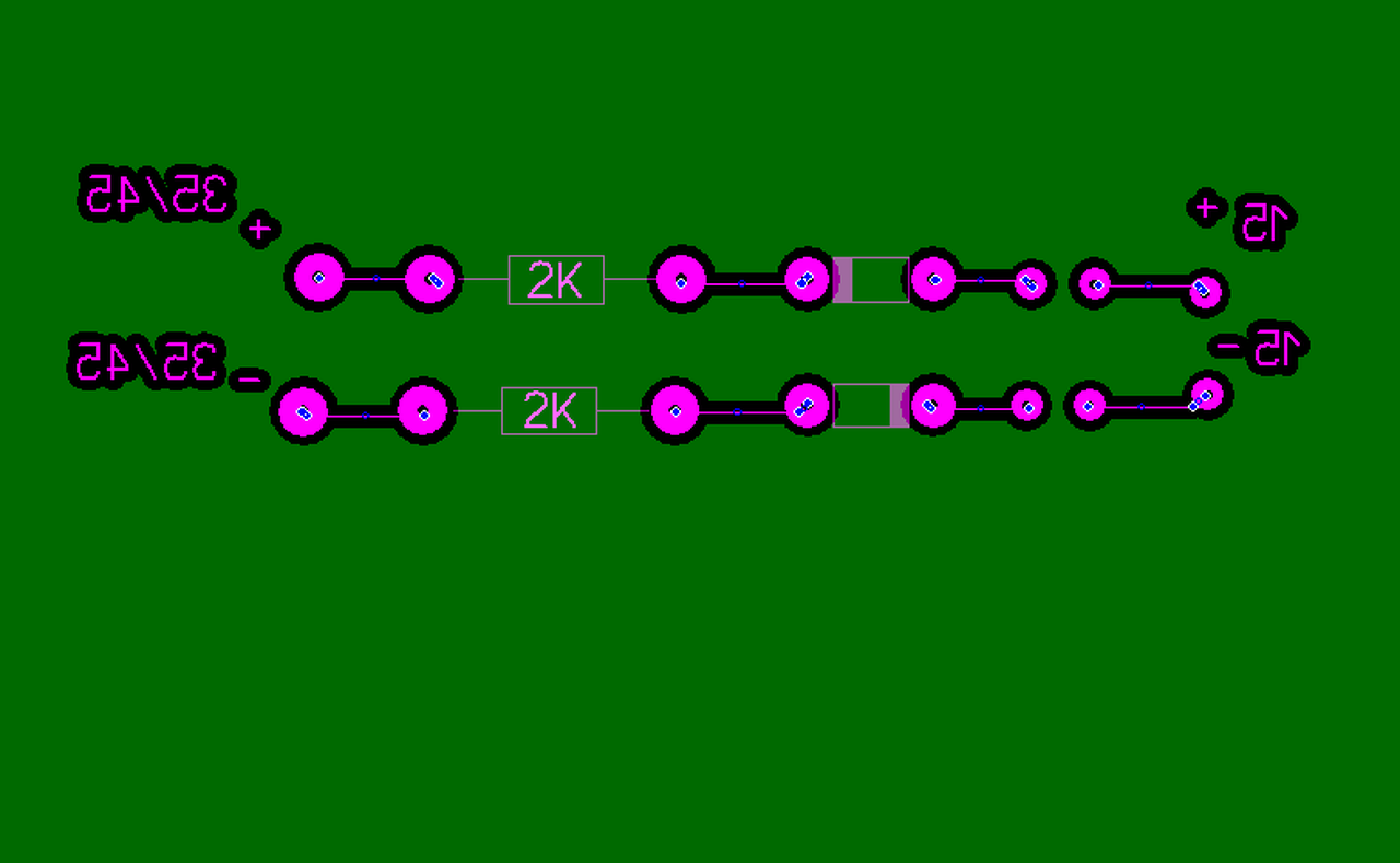

(#) bozsika003 válasza vargaf hozzászólására (») Szept 15, 2016 /
Köszönöm a kapcsolás az jó ? még kezdő vagyok a nyáktervezésben
Mi ez a nyomtatott áramkör? Hol van a GND pont? Hol a 4 kondenzátor?
(#) trickentrack válasza proli007 hozzászólására (») Szept 15, 2016 /
Rendben, köszönöm!
Most már mindegy, meg vannak az ellenálások!
(#) proli007 válasza trickentrack hozzászólására (») Szept 15, 2016 /
Dehogy mindegy! Azt az 1,1k-t ki kell hagyni a fenébe..
Rendben, akkor úgy csinálom!

(#) proli007 válasza trickentrack hozzászólására (») Szept 16, 2016 /
A furat szerelt terv nem jó. A dióda katódja nem jó helyre csatlakozik, annak a 16-os lábra kellene menni. A GND pont pedig nem csatlakozik a 8-as lábhoz, csak a Led-hez. Egyébként a diódát el lehet helyezni az 1k és a tápot jelző Led közé és nem kell balettezni a lábak helyén.
Amúgy mind két kapcsolásban illett volna tápszűrő kondit tenni.
(#) trickentrack válasza proli007 hozzászólására (») Szept 16, 2016 /
Köszönöm! Rendben, javítottam! Így jó!

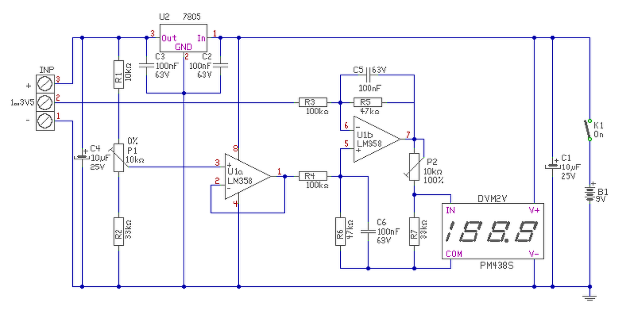

(#) hzsiga hozzászólása Szept 20, 2016 /

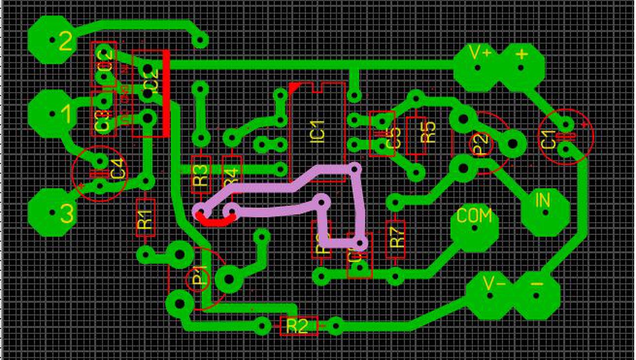

Üdv Mindenkinek. Szeretnék segítséget kérni nyákterv ellenőrzésben, mert nem működik valami miatt. Előre is köszönöm szépen. A nyákterv DipTrace-szel készült. Üdv Zsiga.

(#) kokozo válasza hzsiga hozzászólására (») Szept 20, 2016 /
A kapcsolási rajzon a T1, T2, T3-nak van közös pontjuk a nyákterven nincs, így elsőre ez a legnagyobb hiba.
Talán így.

(#) hzsiga válasza hzsiga hozzászólására (») Szept 20, 2016 /
Még mindig nem oké. Valami baja még most is van mert nem működik.
Más hibát nem találtam.. Innentől mérni kellene.

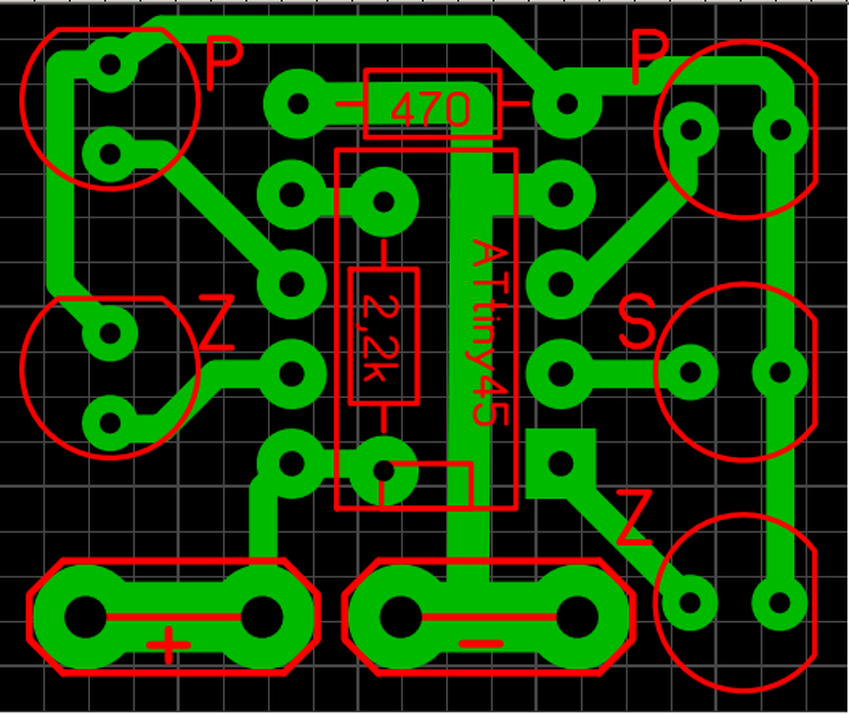

(#) trickentrack hozzászólása Szept 25, 2016 /
Ismét itt vagyok!
Ránézni valaki, hogy van-e valami hiba?
Előre is köszönöm!

(#) kokozo válasza trickentrack hozzászólására (») Szept 26, 2016 /
A tiédbe is belekötök ha nem baj
Miért kell az ic lábai között bujkálni ha felesleges? Betápot beviszed átkötéssel a poti mellé azért hogy utána az ic lába között vidd tovább? Minek? Bemeneti 100k ellenállást direkt elviszed a másik oldalra ugyanezért? Felesleges.. képen kiszínezve ahogy szebb jobb lenne..
