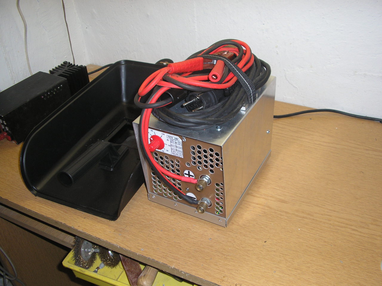

Hogy hány amper jön ki belőle nem tudom, de 4-s rutilos pálcával próba hegesztést csináltam vele. Azóta már más gazdija van. Úgy vagyok velük, hogy örökké magamnak csinálom, mégis mindenik másnál végzi.
Macit csináltál, ott a mért feszültség duplája van. Oszcilloszkópon látható.

Szia, igen, 50%-os kitöltési tényezőjű, szép négyszögjel effektív értéke 50V, ha csúcsértéke 100V. De az érintésvédelmi törpefeszültség 48V effektív, azaz 48*1,41=67,7V csúcsfeszültség, ettől még 48V-ról beszélünk, mint ahogy a hálózati feszültség csúcsértéke 324,3V.
Az alábbi mérések leválasztó trafóról történtek, ami terheletlenül 230V fölé megy, ezért a műszer 57V-ot ff-et mutat. A szkóp a legmagasabb, legalacsonyabb túllövést méri, ezért 144V pp-t mutat (csúcstól-csúcsig), aminek az effektívét kiszámolja (rohadt bonyolultan) elvileg az ábrakép alapján, és mivel nem gyönyörű négyszögjelről van szó, és a kitöltése is csak 49,6%, ezért ez 77,67V-ra adódik. Szumma szummárum én lehet hogy félős vagyok, de nem szeretnék a vizes, sáros gödörben úgy ácsorogni, hogy a kezemben egy olyan elektróda van, ami egy 100V-ra töltődött nagy kapacitású elkóhoz kapcsolódik, aminek a másik fegyverzete a hegesztésre váró kerítésen van (Reagálok saját hozzászólásomra.)Én komolyan nem tudok hegeszteni (nem csak szerénykedésből mondom), de hagyományos trafókon szocializálódtam (Nordika a Telvintől), és azokhoz képest az inverteresekkel szerintem marha könnyű ívetfogni (rutilos pálcán kívül még mással nem volt dolgom). Amíg kínozta TOTO100-at sokszor előfordult, hogy le akartam ragasztani, de akárhogy nekinyomom az anyagnak egyből adta az ívet .Nekem inkább a varratkészítéssel vannak gondjaim. (Lakatos haverok egy-egy sörnél mindig megígérik, hogy megtanítanak hegeszteni, de mindig elmarad.)

Az elektróda fogó a minuszon van? Az egyszerűbb gyári gépeknél sincs másképp, ott is 90V a csúcsfeszültség, vagy még nagyobb. Elhegesztesz egy fél csomag elektródát és mindjárt tűrhetően fogsz fércelni.

Igen mínuszon. Az nem jó?

nem lett a lágyindító részed kicsi? én 1,5mm^2-es sorkapcsokat használnék hozzá, azon gondolkoztam hogy 2kimenetet rakok egy pólusnak hogy tuti átvigye az áramerősséget.
a relétípusod 5A 2áramkörös, ha mindkét átamkörét használják 10A (ennyi elég a hegesztőnek, mik a tapasztalataid, sose égett be?)
Itt a relék hasonló áramerősségűre vannak cserélve (ilyeneket tudtam szerezni) +a csatlakozó is kéteresítve van
Szia! Nem lett kicsi, mert én 3 fázisú egyenirányítót raktam be (BR2) ami egy hűtőbordára lett elhelyezve, csak a vezetékek vannak a panelra kötve. A kondenzátorok szintén külön találhatóak, 2db 820µF a BR2 alá lett bekötve. A nagyáramú rézfóliákra ráforrasztottam 2.5mm2 tömör réz vezetékeket. A relé 16A-es finder relé. Amit én rajzoltam az nincs kőbe vésve, ki mit tud beszerezni alkatrészeket azt használja. Természetesen, amit felvázoltál az is jó.

, hány amper volt a csúcs amit kivettél belőle? Azt a nagy egyenirányítót néztem én is de drágáltam (meg úgyis csak egyfázisom van úgyhogy kap egy KBPC5010 1000V/50A, egy 5*5cm-es hütőbordát gondoltam rá, ha szerinted kevés neki a hűtés akkor én is vezetékezek) +gondolkozok rajta hogy az itteni hőfokok mennyire ártanak ezeknek a szép nagy pufferkondiknak hoszútávon (azt hallottam a PC-tápokban szeretnek kiszáradni a rossz elrendezés miatt) A hozzászólás módosítva: Szept 7, 2016
Szia! A 180A volt a cél, persze nagyobb áramok is folytak, ebbe a kismegszakító is beleszól. Gondolkodtam én is a 3 fázisban, de eddig még nem csináltam meg. Nem vennék ilyen dolgokat, ezek frekvenciaváltókból származnak. Sajnos az igbt-ék csak 10khz max frekvenciát bírnak így ide nem tudtam felhasználni. Az egyenirányító épp, hogy langyosodik azért ráfogadtam egy nem túl nagy hűtőbordára.
