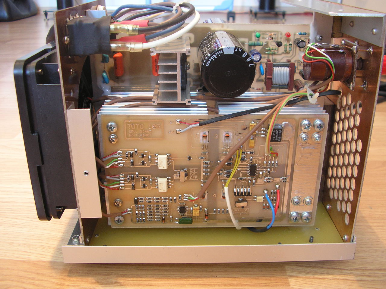

Üdv mindenkinek!
Én is kedvet kaptam egy MACI 100 szerű inverteres hegesztő építésére, ami nem jött volna létre, ha nincs ez a fórum.
Két pálcát már elhegesztettem, de a beállításhoz kis segítségre lenne szükségem. A gondom az, hogy ha a kimenetet rövidrezárom, akkor DC lakatfogóval 20-100A közt szépen be tudom állítani a kimenőáramot, de ha pl. 60-70A-el ívet fogok, akkor az ív alatt a lakatfogó csak 40-50A-t mutat. Érzetre símán 70A-es hegesztés, a 2,5-es pálcát fújja. Lehet. hogy van már válasz a kérdésemre, de időhiány miatt nem akarok 470 oldalt visszaolvasni. (Mielőtt belekezdtem legalább egy hónapig csak a fórumot olvasgattam )
A sok infót, tanácsot, ötletet köszönöm a fórumozóknak, Erdgabnak, Tubinak és mindenkinek, aki ezen a fórumon megfordult!

(#) Ge Lee válasza TTOM hozzászólására (») Aug 29, 2016 /
Az üzemi, azaz a hegesztőáramot kell mérni és beállítani. A rövidzár nem üzemi állapot, olyankor a szabályozás kihajlik (katt párszor leírta hogy miért). Az UCC-s híd esetén én 25-30% körül mértem, ennél az adataid szerint ez 40-50%, tehát annyival lesz több a zárlati áram az íváramhoz képest.
Ugye az sem mindegy hogy mekkora fojtó van benne, meg hogy mekkora a kör ohmos ellenállása (munkakábel hossza, átmérője).
A 2T forward-nál (maci) észnél kell lenni, mert a kisebb trafóáttétel miatt alapból nagyobb áram folyik az IGBT-ken, ha ez még ennyit kihajlik amikor jól fel van tekerve akkor kész is a pukk.

Köszi a választ. A héten összehasonlító mérést fogok csinálni ugyan ezzel a lakatfogóval gyári hegesztőn. Hátha jobban ki sikerül szűrni, mekkora lehet a mérési hiba. Van itthon hitelesített gyári 150A-es sönt lehet, hogy azzal is teszek egy kísérletet.
(#) Ge Lee válasza TTOM hozzászólására (») Aug 30, 2016 /
Egy normális DC lakatfogónak minimális mérési hibája van. Nekem egy UNI-T van, azzal 100mA-től már 10mA pontossággal lehet mérni. A dolog szépsége inkább abban van, hogy az íváram sosem állandó, mert ahhoz egy robot kellene ami a fogyó elektródát mindig ugyanolyan távolságra tudná tartani az anyagtól, és ennek megfelelően folyamatosan húzná. Az ember kézzel erre nem képes, ezért ingadozik az íváram, ami analóg műszeren szépen látszik is, de a lakatfogó LCD-je meg mintavétele nem képes azt követni.
Ennek ellenére azért egész jól megmérhető és beállítható vele, miközben nem kell sönttel sem bajlódni. Söntből olyan kell ami elég nagy, ami pl. nekem van az 2-3s után már meleg, és már más az ellenállása.
(#) TTOM válasza Ge Lee hozzászólására (») Aug 30, 2016 / 2
Én is egy UNI-T UT203-at használok (sajnos nem rms), de van egy céges Maxwell MC 25-604 is. A kettővel egyszerre még sosem mértem. Csak annyi lesz a próbamérés jelentősége, hogy lássam különféle áramlimiteknél hogy alakul a zárlati és az íváram egy gyári, és az én cuccomnál. Előtte azért belekukkantok, hogy az is 2T forward-e, és frekit is próbálok mérni.

„A T2-es trafóra itt is légrést ír. A légrés miatt a trafóban egy viszonylag nagy mágneses energia épül fel a bekapcsolási idő végére. ( vagyis, viszonylag nagy áram folyik az 540-es FET-en, ez néhány 100 mA ) Amikor az 540-es kikapcsol, akkor kell bekapcsolnia az IRFD 120-nak, ami a gate feszültséget a T2-es trafóban tárolt mágneses energiából nyeri. Amíg a bekapcsolási idő elegendően hosszú, addig az IRFD-nek van elegendő energia a T2-ben a bekapcsoláshoz, tehát, az IRFD nagyon gyorsan bekapcsol és ennek megfelelően nagyon gyorsan kisüti az IGBT-k gate-jét, tehát, azok nagyon gyorsan kikapcsolnak. A probléma akkor kezdődik, amikor a kitöltési tényező csökken, mondjuk csak 10 % lesz. Ekkor már jóval kisebb az áram a T2-ben, kevesebb a benne tárolt mágneses energia, így nem lesz elég feszültség ( energia ) az IRFD bekapcsolásához. Ezért, az lassan fog bekapcsolni. Tehát, az áramkörnek úgy nő a késleltetése, ahogy csökken a kitöltési tényező. Szimulátorban megnézve az arány bőven 1 a kettőhöz mondjuk 5 és 48 % között. Sajnos, pont akkor nő meg a késleltetés, amikor a legkisebb a kitöltés, emiatt ( is ) kihajlik az áram a kapocszárlatnál. Sajnos ezen nem segít a légrés, mert a tárolt mágneses energia tekintetében az arányok maradnak. Olyan gatemeghajtást kellene használni, aminek a működése nem függ a T2--ben tárolt mágneses energiától.
A másik hatás, hogy az 540-es FET, ha nincs elég vezetett árama a kikapcsolása előtt, akkor csak nagyon lassan fog kikapcsolni, vagyis a drain-source feszültség csak lassan nő és ez is növeli a komplett áramkör késleltetését. Tehát, ebből a szempontból jó bele a légrés. Valahol 500...1000 uH körülinek kellene lennie a T2 primer induktivitásának. Vagy olyan magot kell használni, aminek nem túl nagy az AL-je és légrés nélkül is kiadja ezt az induktivitást. Ez azért lenne nagyon jó, mert nagyon könnyen reprodukálható. Az egész hatás persze csökkenthető kisebb áramú FET-tel, szerintem még elég ide is az IRFD 120.”
Nem volt egyszerű, mert törölt felhasználó, és időm se volt sok. Amit a kolléga leír az előrehajló áramleszabályzásról az szerintem az én motyómnál nem lép fel, mert mindkét IGBT TLP351 optó + MMBT2222, MMBT2907 komplementer emitterkövetőn át van hajtva, amelyek +16, -10V-ról táplálkoznak. Ettől még lehet ilyen jelenség, de nem pont ez lehet rá a magyarázat. Egyébként van ellenpéldám is.

(#) TTOM válasza hegman hozzászólására (») Aug 31, 2016 /
HCPL-eket ipari, nagy teljesítményű frekiváltókban szoktam látni, gondolom minden további nélkül megfelelne. Én TLP250-el építettem régebben frekiváltót, és semmi gondom nem volt meghajtásilag, igaz csak 8kHz-ről volt szó. Amikor a hegesztő épült, csak TLP351-eket találtam, de ezeket inkább kisebb teljesítményű mosfetek meghajtására ajánlják boostrap kapcsolásban. Kevesebbet fogyaszt a 250-nél, de nem voltam biztos benne, hogy két gate-t korrekten meg tud hajtani, ezért kapott egy komplementerpárt. Szkópon nézve nagyon korrekt jelalakot produkál a géteken, de amikor a meghajtó jeleket vizsgáltam még nem kapott tápot a végfok. Majd esetleg rámérek üzem közben is.
(#) KissAttila válasza TTOM hozzászólására (») Aug 31, 2016 /
Mi ez Te? Repülőgép?
S most komolyan: Gyönyörű munka.

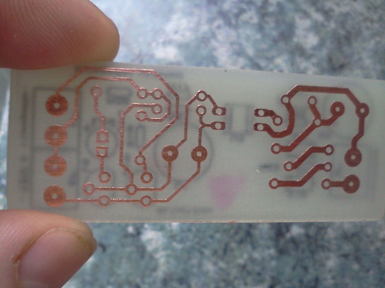

(#) bistvan196700 válasza Dexan hozzászólására (») Aug 31, 2016 /
Szia! Igazad van az R27 az a kisütő ellenállás szerepel az elvi rajzon csak az RL2 nem. A relé nyitóérintkezője van felhasználva. Tehát amikor feszültség alatt van a gép akkor nincs rákapcsolva ez az R27 kisütő ellenállás (10K) , ha feszmentes akkor az érintkező rákapcsolja ezt az ellenállást és néhány másodperc alatt kisüti a kondenzátorokat. Ez addig kellett, amíg matattam a gépben. Ha neked erre nincs szükséged, akkor az R27 relé nem kell, áthidalod az érintkezőt és az R27 kisütő ellenállást 220K–ra cseréled (ami persze jóval lassabban süti ki a kondenzátorokat). A J1 azért 3 pólusú mert régen anno a földelést akartam ide kötni, de végül nem volt rá szükség csak a doboz lett leföldelve. Lézer nyomtatóval kinyomtatni, és felvasalni (én laminálni szoktam). A lenti képen látható a végeredmény.
Még annyit, ezek a panelek ugye nem furat galvanizáltak, ezért bizonyos helyeken minkét oldalon forrasztani kell az alkatrész lábakat.
