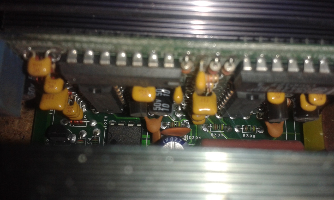

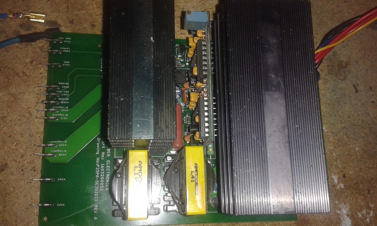

(#) usane hozzászólása Szept 2, 2016 /
Van egy ilyen csodás PFC!
Csöppet zárlatos a lelkem.
Ez egy minebea 500W 50V táp PFC-je. Biztosíték elszállt, NTC is megsínylette a zárlatot, de csodával határos módon csak ledurrant az oldala és még működik.

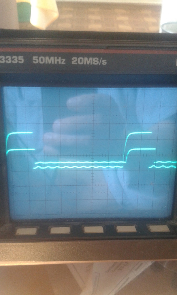

Részekre bontás után kiderült az a PFC-ben van a hiba, mert a full-bridge invertert lecsatolva is zárlatos. Van egy segédtápja, egy VIPer20A-val, azt még nem tudtam tesztelni, viszont ha a segédtápot kívülről adom neki a GATE-eken van jel.FET-ek jónak tűnnek. Ami gyanús az a kettő közti minimális eltolás. Persze lehet, hogy a vezérlés később állít rajta, nem tudom az az IC hogy működik. Ábrán látható. A vezérlő panelen 2db Fujitsu FA3624P ez valami SMPS ic, és hozzájuk 1-1 HEF4046BP PLL IC is tartozik.
Valaki látott már ilyet? Merre keressem a hibát?

(#) oibacsi válasza usane hozzászólására (») Szept 2, 2016 /
Szia! Első körben azt javaslom, hogy félvezetőt csak analóg multiméterrel mérj, digitálissal érhetnek meglepetések. Esr mérőd van-e? Elképzelhető, hogy a pufferkondenzátor kiszáradt, emiatt nem tud feltöltődni és az ic zárlatba vezérli a fetet, többször jártam már így.
(#) usane válasza oibacsi hozzászólására (») Szept 3, 2016 /
ESR mérőm van, de a pufferkondikat már kicseréltem, biztos ami biztos. Analóg multim épp nincs. Jövő héten folytatódik a méricskélés. Érdekes viszont, hogy pufferkondik nélkül mintha nem ment volna zárlatba, de ezt majd még ténylegesen letesztelem.
