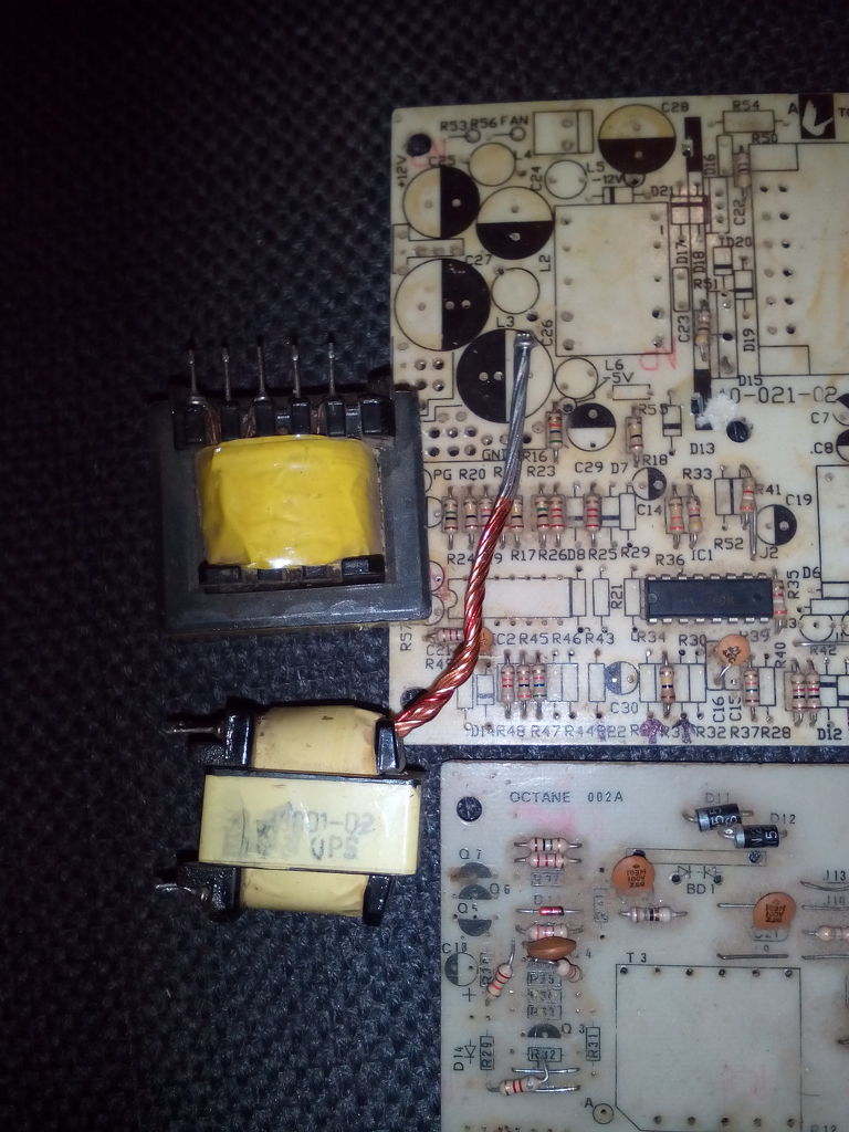

Kaptam egy pár régi pc táp alkatrészt illetve panelt és ezekből szeretnék építeni egy kapcsolóüzemű tápot, az erősítőmnek, kb 20V szimmetrikus feszültség kellene 6A-áramerősséggel. Adott egy régi pc-táp trafó illetve 2db tl494 ic ezekből kellene kiindulni de nem találtam olyan kapcsolást ami pontos alkatrész adatokat tartalmazott volna illetve megfelelt volna. Hogyha tudnátok segíteni az nagyszerű volna. A hozzászólás módosítva: Júl 26, 2016
Szia! A "PC Táp átalakítás" topic átolvasással nagyobb szerencséd lesz.

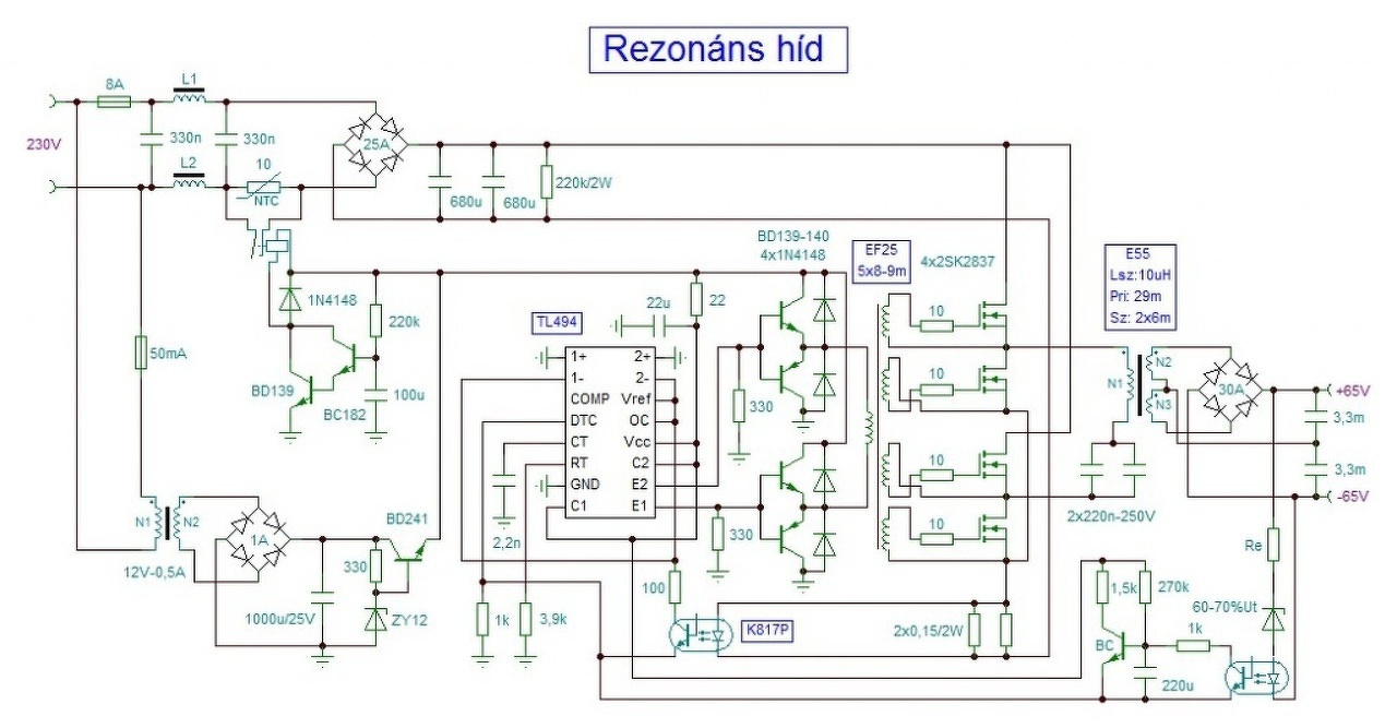

Tudnátok ajánlani egyszerű kapcs táp kapcsolási rajzot? (vagy kész megvásárolható boltit) Csöves erősítőt építenék és szükségem volna 700V dc kimenőre olyan 1kW teljesítmény mellett.. (esetleg 600W is elég) Tudnék a 230V~ kétszerezésével előállítani kb 600V -ot, de ez nincs leválasztva a hálózati feszültségről így életveszélyes lenne minden részének az érintése (és a ki/be-csatoló kondik áthúzása is katasztrofális lenne), sőt mivel egyutas a fesz kétszerezés, ezért a graetz hídhoz képest dupla kondimennyiség kellene, ami 700V-on igen sok sok pénzbe kerülne.. (és egy 1kW 50Hz trafót tekertetni se olcsó, ennél olcsóbb megoldás kellene) A hozzászólás módosítva: Júl 28, 2016
A félhídra is van többféle megoldás, vagy ott van a hidam rajza a topikban, egy kondi ki-be rakásával lehet hagyományos keménykapcsoló vagy rezonáns (ZCS).
Idézet: „ott van a hidam rajza a topikban” hol? itt nincs 15oldalra visszamenőleg se.
Már az első oldalon is ott van a képek között egy változat, de ez volt a legutolsó amit a mai napig is használok. Persze ez sem tökéletes, a miérteket és hogyanokat már sokszor leírtam a topikba, többször nem szeretném. Nyilván akkora szekunder feszültségre építed amekkorára akarod.
Azért ide tettem fel a kérdést mert nekem nem átalakításra lett volna szükségem, hanem konkrétan egy új elektronikát szerettem volna építeni a trafó köré.
Ha 494-el akarsz építkezni, akkor már egyszerűbb átalakítani egy működő ATX tápot, mert minden ott van a gyári panelen.

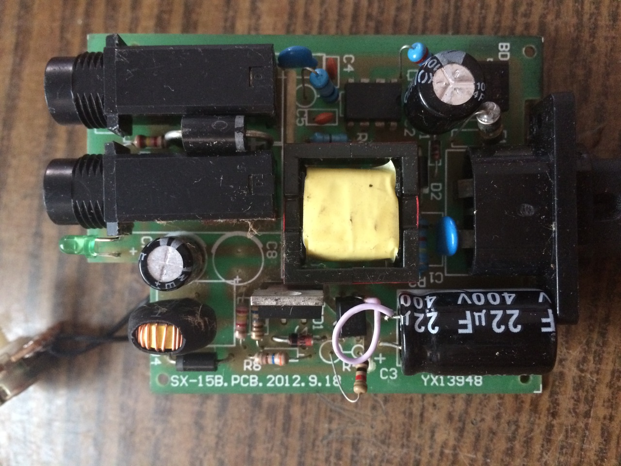

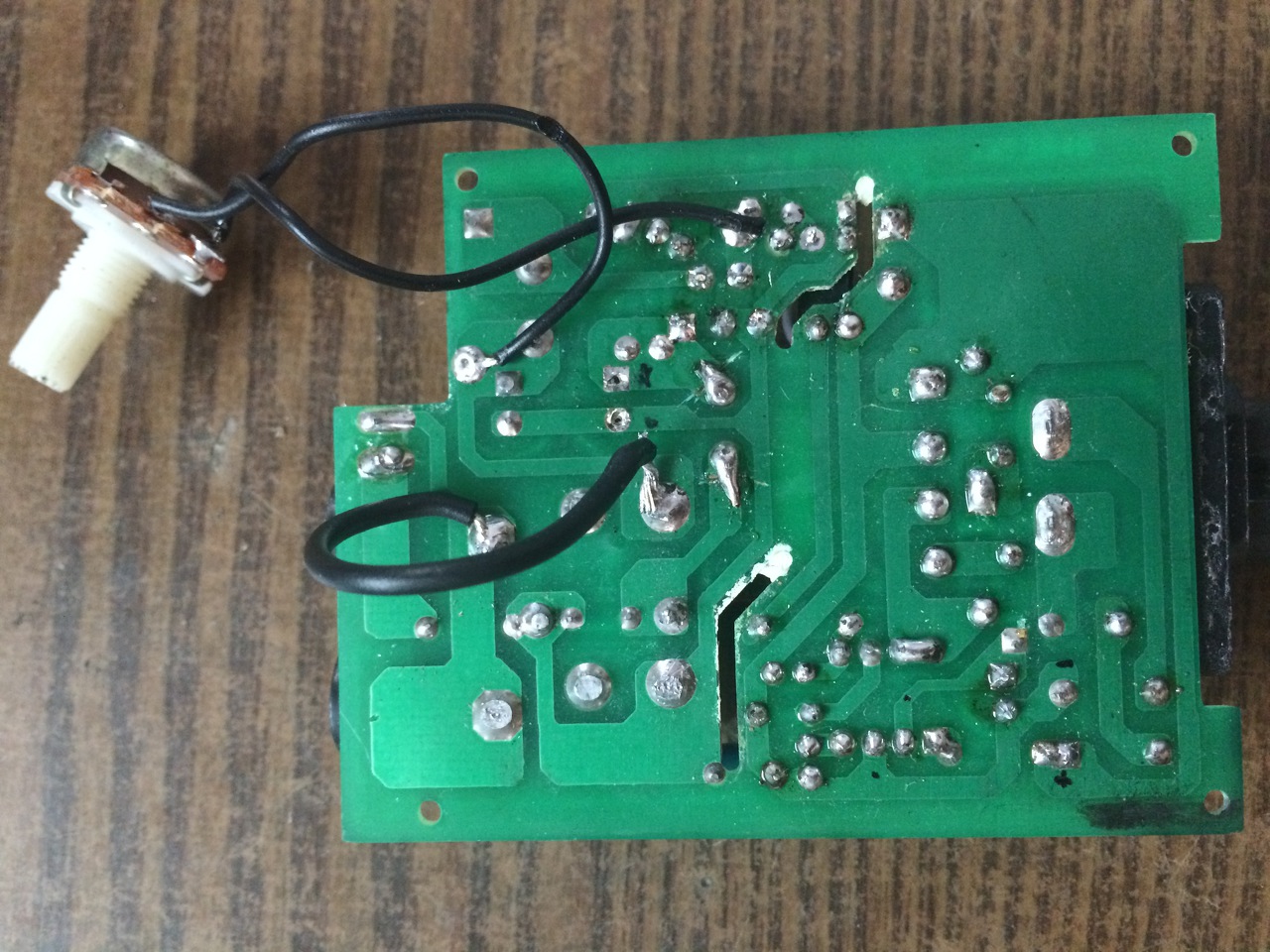

Sziasztok nemtudom mennyire járok jóhelyen de lenne egy tetoválógép tápegységem ami megadta magát a 230as oldalon mérhető feszültség viszont tovább semmit nem mérek lenne valakinek elképzelése ? IC-k: THX203H; 817C optocsatoló; LM2575T . Amit tudnia kellene 0-18V ig állítani a feszültséget a képen a pedál helyettesítve van egy vezetékkel.

A szekunder oldalon nincs zárlat ? Úgy néz ki a kép mint ha a C8 felrobbant volna...
A LM2575T lábait és a diódákat is érdemes lenne ellenőrizni. A hozzászólás módosítva: Júl 31, 2016
A C8 az én hibámból robbant fel naívan külön megtápláltam az LM2576-öt egyszercsak pukk sajnos rövidzárat sehol nemtalálok diódák amit multiméterrel lehet nyitást-zárást ellenörizni megtörtént és hibátlannak bizonyult a LM2576 ki lett emelve gondolván hátha ott van valami rövidzár
