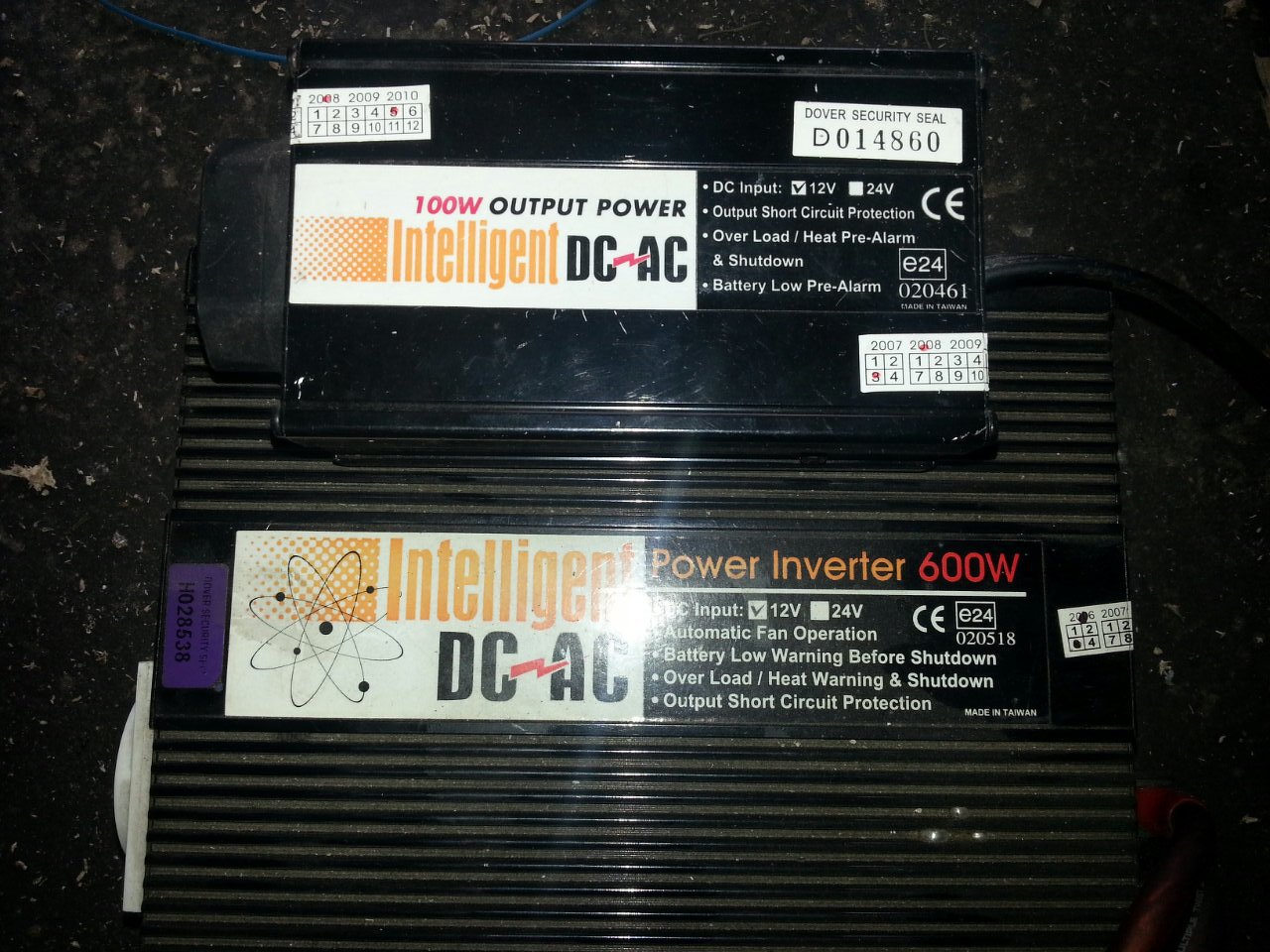

Ha egyéb adataiban megegyezik (220-230 V~, min. 25-30mA), akkor biztos kisebb a vesztesége, és tökéletesen megfelel.
(#) attika válasza granpa hozzászólására (») Szept 5, 2016 /
Színre szagra minden stimmel csak az egyik a másikának a hatoda mert rosszul írtam nem 150 hanem 100Watt.
(#) granpa válasza attika hozzászólására (») Szept 5, 2016 /
Annyi is bőven elegendő.
Köszönöm a segítséget Pont-nak is és neked is.
Akkor marad a kisebb.
(#) pont válasza attika hozzászólására (») Szept 5, 2016 /
Azt nem tudom, hogy a levegőztetőd mennyire kényes a jelalakra, mert ezek nem igazi szinusz hullámot adnak, de ha már korábban próbáltad és működött akkor nem lesz baj.

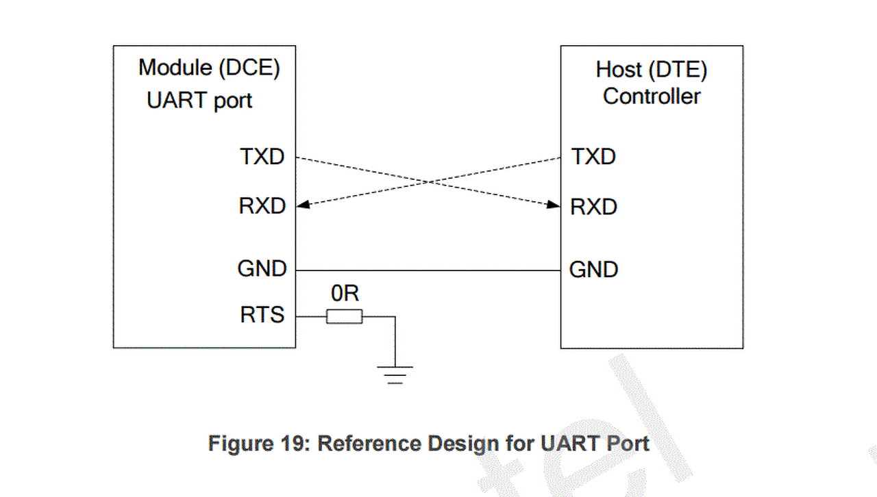

Szia! Sikerült megoldani a dolgot? Hasonló dologgal küzdök. Adtam neki 3,3V-t 5V-t max232-vel rx,tx a pc rs232 portjár, puttyt használva nem ad semmi választ a modul.

(#) Tasznka válasza Matt hozzászólására (») Szept 6, 2016 /
Halihó!
Szóval így ránézésre az 5V az mindenképpen kell,mert arról kap a modul tápot,és a modul ad tápot a szintillesztőnek. A 3V3 csak akkor kell ha a logikai szinted 3V -os.Ha csak sima max232-vel tolod,akkor kell az 5V-ra a jumper.Csatolok 1 képet,azon rajta van,amit szerintem nem néztetek

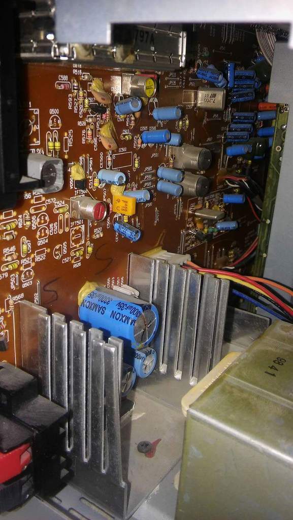

Egy kis segítséget szeretnék tőletek kérni,van a fiamnak egy Grundig hifije,egyszer csak elkezdett búgni.
Szervizbe nem szeretném vinni mert annyit nem és szerintem,de kidobni meg nem akarom mer nagyon szépen szól.
Szóval segítség kellene hogy mit mérjek,hol mérjek,tudom nem egyszerű a dolog.

(#) Engii válasza laacika hozzászólására (») Szept 6, 2016 /
Vagy a táp résznél ment el egy kondi, vagy az erősítő részében.
De az is lehet, hogy maga a végfok kezd elfáradni.
Viszont az is lehet, hogy valami kontakt hiba van a gépben.

(#) laacika válasza Engii hozzászólására (») Szept 6, 2016 /
Szedjem szét és vizsgáljam meg az összes kondit nem-e púposodnak már?
Meg rá is méregetkenék ugye, igy első körben.
(#) Bakman válasza laacika hozzászólására (») Szept 6, 2016 /
A hangból ítélve a valószínűleg transzformátoros tápegység szűrőkondenzátora nem dolgozik valamilyen oknál fogva, első lépésként azt ellenőrizd ha nincs kéznél oszcilloszkóp.
(#) laacika válasza Bakman hozzászólására (») Szept 6, 2016 /
Szétkaptam,egyenlőre anyit furcsállok hogy szabad-e kb 40 fokosnak lennie a főtrafónak mikor csak Standby üzem módba pihent.
(#) attika válasza pont hozzászólására (») Szept 6, 2016 /
Az első napot túlélte, már csak 3 nap van hátra.
Melegedni nem melegedett jobban mintha a konnektorba lett volna dugva.

(#) Matt válasza Tasznka hozzászólására (») Szept 6, 2016 /
SZia!
Közbe feléledt a cucc, viszont nem értelmezhető a válasz. BÁrmilyen AT parancsot küldök neki, értelmetlenül válaszol. Lsd lent. próbáltam több baudrate-n is. Nincs vmi ötleted?

(#) kameleon2 válasza laacika hozzászólására (») Szept 6, 2016 /
Ha búg és már pár éves - elég sanszos, hogy kondenzátorhiba. Kicsit favágós módszer: elkezded a táptól indulva kiemelni a kondikat, megmérni egy alkatrészteszterrel és előbb, utóbb kibukik, melyik az amelyik a névleges értékén alul teljesít. Annál új kondi beforraszt - örül. Ez akkor működik, ha nem nagyon volt mozgatva. Lehet még testpont probléma, letört, lötyögő forrasztás is.
Ha az RTS-t lekötötted gnd-re,akkor elvileg mennie kell. Ha küldöd neki az AT -t,akkor a modul beállítja azt a sebességet,amit használsz pl.9600.Amint jó lesz visszaküld 1 OK- ot. De sajna az angolom nem az igazi,így nem mondok biztosat. De itt foglalkoznak vele 1 picit .
(#) laacika válasza kameleon2 hozzászólására (») Szept 6, 2016 /
Szia.
Sajna kondihoz kapacitásmérőm nincs,de igy első körben ezt a kondit cserélem,mert szerintem ez tuti szar,igencsak púpos,csak ez az egy,3300µF 35V
Lekötöttem az RTS-t GNDre.
Bekapcsolom a modult, power led világít, a status led világít a net led pirosan villog.
Várok kicsit, küldöm az AT parancsot majd visszajön egy vagy 2 '.'
