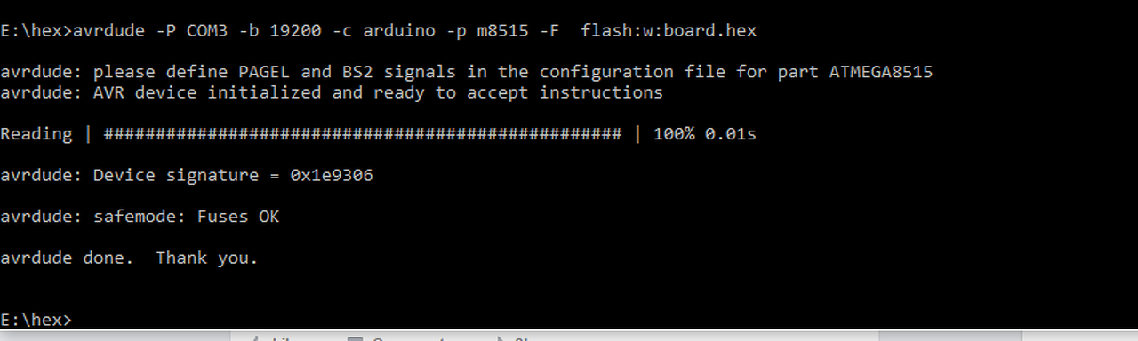

Sziasztok! Nem tudja valaki, hogy miért irja ki ezt az avrdude? Egy arduino uno-val akartam felprogramozni egy ATMEGA8515-ost.
Hibásan adtad meg a parancsot.
avrdude -P COM3 -b 19200 -c arduino -p m8515 -F flash:w:board.hex
-F helyett -U kell
avrdude -P COM3 -b 19200 -c arduino -p m8515 -U flash:w:board.hex
Köszönöm a segítséget! Volna itt még valami, kompilálni kellene egy assembly kódot, nem én írtam, csak módosítottam benne a portbiteket, és kéne egy hex amit felprogramoznák:
Továbbá azt hiszem hogy az eredeti kód 16 Mhz-re van írva, nekem 8Mhz-es quatzom van, ez számít-e, mert az UART-on kellene fogadja a jeleket!?

A hozzászólás módosítva: Aug 12, 2016
Már megoldottam, ha kell valakinek posztolom a kódot! Köszönöm mindenki segítségét!
Csak volna még egy gubanc a kóddal. A neten találtam egy 9CH Led Dimmer kódot ehez az MCU-hoz assemblyben, a fényerőt lehet állítani külön külön 9 darab portbiten, és lehet stroboszkópként is vezérelni, de sajnos egyszerre mind a 9 portbitet. Módosítottam a kódon, csak két DMX csatornát használ, nekem az kellene hogy a stroboszkóp üzemmód csak egy portbitre legyen érvényes, és egy másik portbit, led dimmerként működjön, a fényerőt "(DMX_FIELD)+1" kellene megadja /**** A P P L I C A T I O N N O T E ************************************
