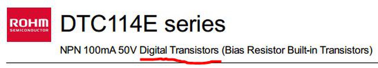

Egyébként olyan, hogy "digitális tranzisztor", nem létezik. Legfeljebb processzor lehet a gépben vezérlés céljára, és annak a belső működését valóban nem lehet látni, de azért a működőképessége (kiadja-e a vezérlő feszültséget) ellenőrizhető annak is. De szerintem itt nem ezzel lesz a gond.

Digitális tranzisztor nincs, de kapcsolótranzisztor van, olyan, amit speciálisan arra gyártanak, hogy a jelútban, logikai szinttel közvetlenül vezéreljen. A Sony magnókban ez többnyire DTC114, vagy hasonló típusszámmal fut. Beszerezhető is, de le is lehet gyártani, két ellenállással több ez, mint egy hagyományos tranzisztor. A megfelelő előmágnesező-áramot, illetve oszcillátor kimeneti feszültségét ilyenek állítják be. Ha ez hibás, könnyű kitalálni, csak ki kell cserélni egy, a közelében lévő másikra, ami pl. a némításért felel. Hamar kibukik, ha az a baja. Az oszcillátorban pedig a trafó vasmagját érdemes megnézni, nem repedt-e esetleg, meg az ott lévő nagyfeszültségű kondit lehet, hogy kérdés nélkül kicserélném (csak impulzustűrőre).

Amúgy sejtem, honnét jött az elnevezés. De persze ettől még nem digitális, ugyanúgy analóg a transzferkarakterisztika, csak a bázis felől közvetlenül vezérelhető.
