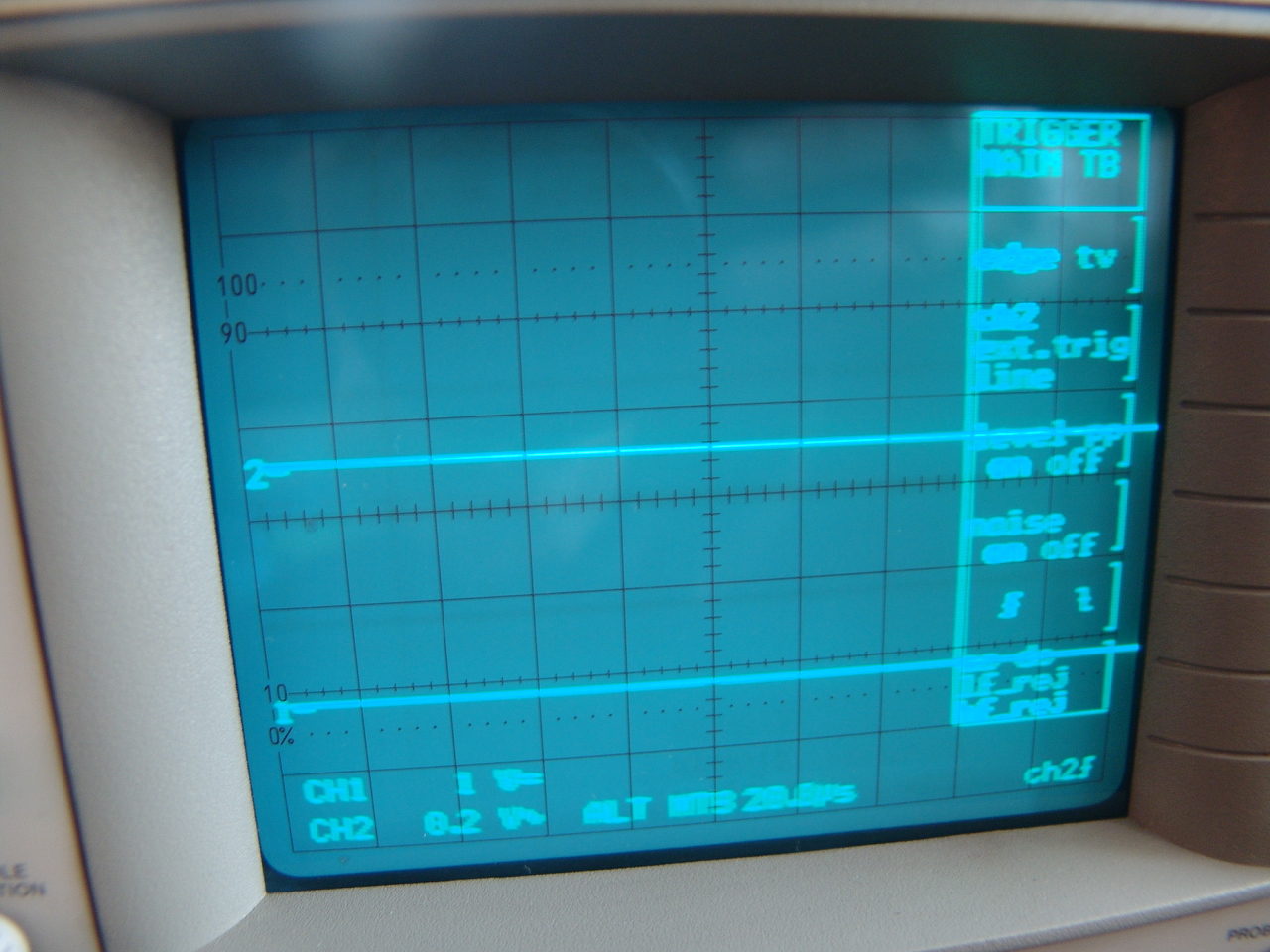

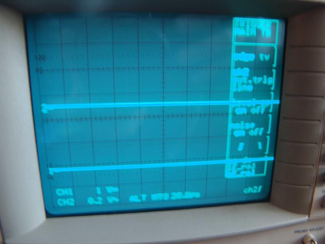

Segítséget szeretnék kérni vettem egy( fluke szkópot. anaog digital)és vízszintes irányban torz a
képe. Mi okozhatja ?

(#) nagym6 válasza akos11 hozzászólására (») Jan 6, 2017 /
Első képen inkább függőleges irányban torz, fókusz próbáltad? Lehet még asztigmatizmus beállítás hiba is.
(#) akos11 válasza (Felhasználó 116638) hozzászólására (») Jan 8, 2017 /
Üdv fluke PM3380B olyan baj van még hogy digitális módban a sugarat nem teszi középre.
Nem tudom az rs232 csatin be lehet e ezt állítani.
(#) szapcsika válasza akos11 hozzászólására (») Jan 8, 2017 /
A képernyőkép az valószínűleg belállítási hiba. Ha a normál focus, astigm, trace rot (nem tudom ezen mik vannak kívülről elérhetőek, nem ismerem behatóen ezt a típust) nem lehet rendes képet csinálni, akkor meg kell nézni a service manual-t, valószínűleg vannak még belső geometriai beállítások.
A másik kérdéshez. 1. minden rendesen be van-e állítva. El"tekergetett" beállítások akármit okozhatnak, tudni kell, hogy mi, mire van állítva. Először tedd a beállításokat valamilyen ismert helyzetbe. A szkóp nem egy bekapcsolom és azt mutatja, amit akarok eszköz, ezt tudni kell. Pláne ezek a digit szkópok nem olyanok, kézikönyvet esetleg service manul-t tanulmányozni kell, mielőtt használod.
2. he ez megvan. Lefut-e minden önteszt rendesen? Lefut-e a szkóp önkalibrációja (ha van ilyen)? Van-e külsö kalibrációs eljárás, és ez rendeben van-e.
(#) akos11 válasza szapcsika hozzászólására (») Jan 8, 2017 /
Üdv benne egyetlen egy potméter sincs állítani nem lehet benne semmit sem.
le fut az önteszt hiba nélkül.nagy az eltérés a képernyőn ha középen tiszta a kép akkor szélén mosott. egyszóval a fókusz állítóval nem lehet be állítani hogy tiszta legyen a kép mindenhol.

Service manualt elolvastad? Első legyen az ilyen eszközök hibakaresésénél. A 7 fejezete szól a beállításokról. Ezeket megnézném, különösen a 7-9 szakasz asztigmatizmus állítást. De még egyszer mondom, nem ismerem ezt a szkópot.
(#) nagym6 válasza akos11 hozzászólására (») Jan 8, 2017 /
Ha nem fókuszálható, akkor valószinűleg asztigmatizmus beállítás kellene. Ez a szervizmenüben érhető el, belépési kód kell. Ez ha jól emlékszem " 32415" . De itt a szervizmenüben semmi mást ne állítsál el, mert úgy el lehet cseszni, hogy komoly műszerparkkal sok pénzért lehet csak helyrehozni.
Ha digi módban nem lehet középre hozni a sugarat, az nagy valószinüséggel e típuscsalád típushibája, az ADC előtti buffer (hibrid ic.) hibája. Mérni kellene a buffer kimenetén a szintet, szervizkönyv írja a helyes értéket, ebből megállapítható a hiba. Ilyet beszerezni, nem tudom.

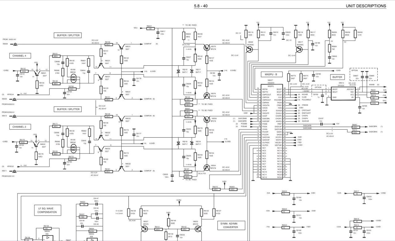

(#) akos11 válasza nagym6 hozzászólására (») Jan 9, 2017 /
Köszi a hálás vagyok szerviz menübe hogy lehet be lépni?
itt a rajza segítenél hogy mi a hiba hol találom azt a buffer ic ét? pontosan?

(#) nagym6 válasza akos11 hozzászólására (») Jan 9, 2017 /
A csatolt kép jobb felső részén BUFFER név keretben, ő az. A 3-as kimenetén kell 0V és -1V között lenni a feszültségnek, a pozíció gomb két véghelyzetében. Szkóppal kellene nézni.
Ez a jobb oldali álló digitális panelon van felül, világosbarna álló (nem fekvő) kb. 2cmx3cm.
Kiegészítésképpen előző hsz.-emhez. A buffer bemenete kb. 0.3V és -0.5V között mozog, kimenete kb. 0V és -1V között, a függőleges pozíció két véghelyzete között. Tehát ha bemenete és kimenete között nem így vannak a feszültségviszonyok, akkor rossz a buffer. A fenti feszültségekre pontosan nem elékszem, kb. ennyi, de buffer hiba esetén lényegesen nagyobb eltérés van.
A buffer -úgy tudom- cél ic. csak ehhez a típuscsaládhoz lett tervezve, gyártva. Nem boltban kapható általános alkatrész.
köszi akkor a 7 kivezetéses d8013 (df0230) 3 mas kivezetésén ugye.
A 7 kivezetéses D8012 3 lába a kimenet, 2 lába a bemenet. Ezeken kellene mérni, talán a multiméter is jó, a függőleges pozíció középállásában. Utánanézek a szervizmenünek.

(#) akos11 válasza nagym6 hozzászólására (») Jan 10, 2017 /
Köszi megtaláltam tejesen ki tisztult de hogy lehet memorizálni mert ha ki lépek rossz lesz?
Marad minden a régiben.
