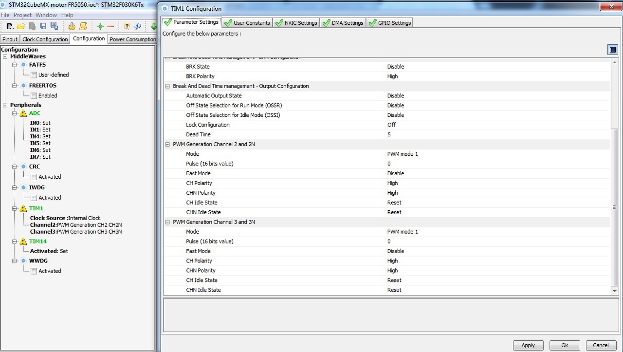

Szeretnék invertált kimenetet csinálni 2 pwm csatornán. Be is állítottam a 2-3 csatornán a CH2 CH2N illetve a CH3CH3N funkciót. Akárhogy variálom a beállításokat nem hajlandó megjelenni az invertált kimenet ránéznétek a beállításaimra: CH2 CH3 adja a PWM-et de a N-es kimeneteken semmi.

(#) cimopata hozzászólása Aug 21, 2016 /
Egy kép a beállításokról:
Közben sikerült megtalálni hol volt a baj. A cubeMX természetesen nem állít be mindent hiába várjuk el tőle. Mindenhol írja a komplementer kimenetet egyéb beállításait de a legfontosabb hogy bekapcsolni valahogy elfelejti.
Utólag hozzá kellett adjak 2 sort:
  1. TIM1->CCER |= TIM_CCER_CC2NE;
  2.         TIM1->CCER |= TIM_CCER_CC3NE;
