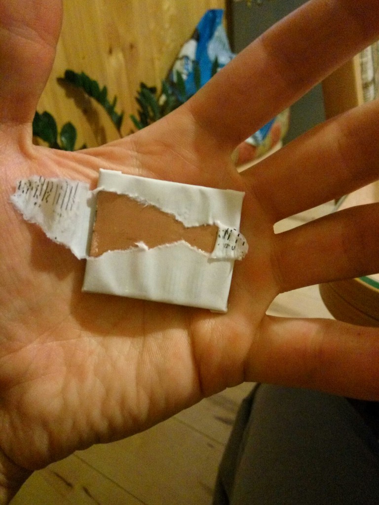

Helló, vettem egy olcsó Peach PL740 lamináló gépet. Így hirtelenjében nem találltam benne hőkapcsolót. Nekem az a gyanúm hogy a hengerve van beépítve a hőkapcsoló. Mi a véleményetek?
(#) xNorbi válasza xNorbi hozzászólására (») Szept 12, 2016 /
Lemértem a hengerek ellenállása 100ohm körül van és állandóan jelen van a 230V mégse növekszik 140 fok fölé a hengerek hőmérséklete. Ebből következtetek arra hogy a hengereken belül valósul meg a hőszabályzás. Azthiszem az lesz a legjobb ha mihamarabb visszaviszen
(#) RoliNyh válasza xNorbi hozzászólására (») Szept 12, 2016 /
Szerintem előbb inkább próbáld ki, ha már szétszedted...
Egyébként meg az a tény, hogy "állandóan jelen van 230V" nem vonja maga után azt, hogy van benne hőkapcsoló, lehet, hogy direktbe megy egyfolytába...
A helyedben inkább áramot mérnék, ha valóban megszakít, akkor tutira csökkenni fog az áram, míg ha belegondolsz, ha feszültséget mérsz, az akkor is 230V lesz ha be van kapcsolva, meg ha ki van kapcsolva is, szóval ez nem ad egyértelmű választ a kérdésedre...
(#) xNorbi válasza RoliNyh hozzászólására (») Szept 12, 2016 /
Az olcsó multiméterem nem mér váltóáramot, de majd holnap sorba kötök egy ellenállást és azon méricsgélek majd.
Egyébként ha "direktbe menne egyfolytába" akkor is ugyanott vagyok mintha a hőkapcsoló a fűtőcsőben van, mert ezen ugyanúgy nem tudok változtatni.
Hát, 600Wos felfűtési és 60Wos üzemi teljesítmény felvételt írtak a dobozára. Gondolom a 600W több száz fokra melegítené a hengert. A henger hőmérséklete is viszonylag meredeken nő amíg el nem éri azt a 130 fok körüli értéket. Ezekből és a hengereken jelen levő 230Vból vontam le ezt a következtetést.

(#) kaqkk válasza xNorbi hozzászólására (») Szept 13, 2016 /
Önszabályzó fűtőszál van benne, ahogy melegszik úgy nő az ellenállása ezért csökken az áram és beáll az egyensúly.
