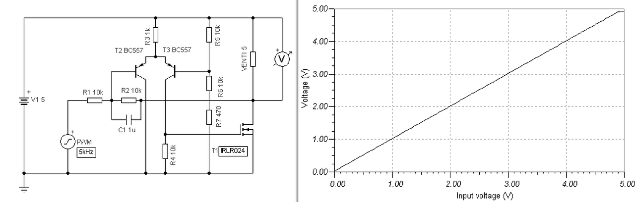

(#) world-s hozzászólása Szept 15, 2016 /
Régebben egy kapcsolásban javasolták ledekhez ezt, mert kicsi a fogyasztása: IRLR 024 NPBF
https://www.hestore.hu/prod_10029419.html
A BD helyett enné lehetne ilyen is ezen kapcsolásban?
http://www.bsselektronika.hu/index.php?w=UliBDxIRoq
Vagy inkább ez, mert még kisebb az ellenállása (IRF 7831) (3.6mΩ):
https://www.hestore.hu/prod_10026637.html
(Ugye a poti digitális lesz majd. nem tudom ez számít -e...)
Tehát ha a BD-t ilyenre cserélem, akkor van -e nyereségem?
Kisebb veszteség, kevesebb hő (bordát nem akarok), stb.
Ugye 2 vagy három ilyen (5V 0,9W),vagy az egyel nagyobb (5V 1,2W) venti lenne rajra.
Illetve a ledeknél sok ledcsoport lenne amiben 6-12 led van. Ilyenből nem létezik olyan tokozás aminél több ilyen kis fogyasztású FET van, hogy helyet takarítsak meg? Ott a fényerő már PWM-el lenne közvetlen talán szabályozva az arduinoról. Nem tudom ezt az ilyen FEt-ek mennyire szeretnék...
Előre is köszi.

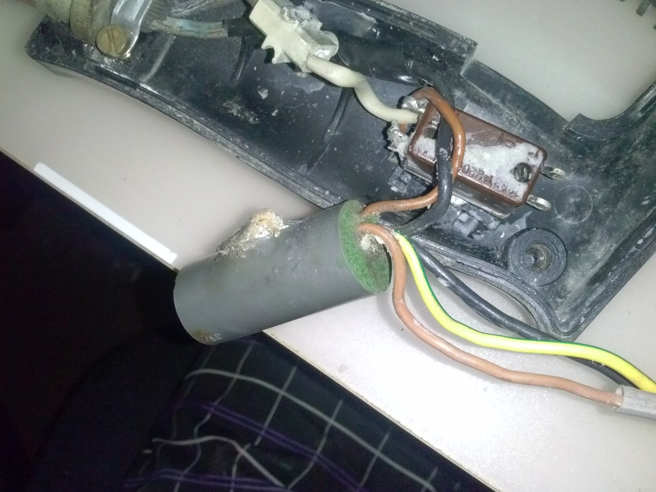

(#) jdani hozzászólása Szept 15, 2016 /
Üdv. Van egy szocis fúró. amiben a kondi megadta magát. A kondira ez van írva:
250V 6A0,1uF(X)
+2=2500pF(Y)+-20%
Ha teszek a helyébe egy olyan sárgát (melléklet), akkor az jó lesz?
ÉS hogyan kell bekötni?
(#) vargaf válasza jdani hozzászólására (») Szept 15, 2016 /
Nem lesz jó, az eredeti "kondenzátor" zavarszűrő, azt egy sima kondenzátor nem helyettesítheti. Ezt a kondenzátort kiiktatva a fúrógépnek működnie kell, ha valóban csak a kondenzátor a hibás. Kapható a boltban, ha cserélni akarod:
Zavarszűrő kondenzátor
A hozzászólás módosítva: Szept 15, 2016
(#) jdani válasza vargaf hozzászólására (») Szept 15, 2016 /
Tehát ha nem lesz benne, attól még fog működni?
Észre lehetlesz venni valami különbséget?
Igen, a környezetében a rádió és televízió vételnél zavarok lesznek. Célszerű pótolni, de előbb győződj meg, hogy tényleg ez a hibás. Egyébkén ellenállás méréssel a hiba behatárolható. A két barna és a két fekete vezeték közt rövidzárat kell mérni, a zöld-sárga és a fekete valamint a zöld-sárgs és a barna közt szakadást. Ha ezt méred máshol van a hiba.

(#) proli007 válasza world-s hozzászólására (») Szept 15, 2016 /
Hello! Szerintem fárasztod a kollégákat, mert össze-vissza mondasz mindent, ugrálsz a témák között. Célszerű lenne megismerkedni a tranyók lelki világával és egyszerre csak egy dologról beszélni. De..
- Ezt a BBS-es kapcsolást úgy ahogy van, el kell felejteni. Egy tranyó, bázisáramra működik, de a bázis-emittere között, egy dióda van. Ha arra feszültséget adsz, akkor először a küszöbfeszültségig nem folyik áram, majd utána négyzetesen emelkedik. Ráadásul, ha a bázist a potivalk az 5V-ra feltekered, akkor semmi nem korlátozza a bázisáramértékét, és akár a pot, vagy a tranyó, vagy mind kettő is tönkremehet.
- Hogy egy Fet vagy tranyó van a végfokban, abban alapvetően nincs különbség. De ha pld. ebben a szerencsétlen kapcsolásban Fet-et tennél be, akkor egy pozitívum lenne, nem megy tönkre a tranyó, vagy a poti az 5V-nál. Viszont a Fet-nek is van küszöbfeszültsége, ami sokkal magasabb, mint a tranyó-é, de onnantól a feszültséget emelve, sokkal gyorsabban nő az áram. Tehát ilyen egyszerű poti-tranyó szabályozásra tulajdonképpen az sem való.
- Egy Fet használata annyival lesz jobb, hogy kisebb lehet a maradék feszültsége. Tehát kevesebb fog hiányozni az 5V-ból ha teljesen ki van nyitva. De az analóg és kapcsolóüzemű mód nem keverendő, mint ahogy Te teszed.
- Ha analóg a szabályzó, akkor annak vesztesége van, mert az tulajdonképpen olyan, mint ha egy változtatható ellenállást kapcsolnál sorba a terheléssel. Vagy is ami teljesítményt nem vesz fel a motor, az a szabályzó eszközön hővé alakul. Csak kérdés, mennyi az annyi, és az viselhető-e vagy sem.
- A PWM az kapcsolóüzemű mód. Ott a szabályzó eszköz vagy ki, vagy be van kapcsolva. Kikapcsolt állapotban gyakorlatilag nincs veszteség, bekapcsolva, viszont számít a maradék feszültség, vagy is itt igazán lényeg a Fet nyitott ellenállása. Ezzel célszerűbb lenne a motorodat hajtani, csak mint mondtad is visít. A Led-et pedig nyugodtan lehet azzal hajtani. mert pár száz Hz esetén már nem látod hogy villog. PWM-el is lehetne a motort hajtani, ha annak frekvenciája lényegesen magasabb, és utána a PWM átlagolva van, egy LC szűrővel. De akkor ez már egy StepDown konverter, aminek feszültségvezéreltnek is kell lenni. De a veszteségek, már itt is lesznek.
- Nézzük az analóg szabályzót. Ha három 1,2W-os 5V-os venti lesz rajta, akkor az áram értéke 720mA. A szabályozásnál a legrosszabb helyzet (vagy is ekkor a legnagyobb a terhelése a szabályzónak), mikor a fele feszültség van motoron. A motor árama 2,5V mellett kb. a fel mint az 5V esetén. (Ez nem teljesen igaz, mert egy motor nem ellenállás, más összefüggés van a motor feszültsége és árama között. De hozzávetőlegesen igaz.)
Az áram úgy a szabályzón, mint a motoron egyforma, hiszen sorosan vannak kötve. Tehát pld ilyenkor a szabályzó vesztesége 2,5V*360mA=0,9W. Tehát a szabályzó maximális hőtermelése valahol az 1W körül lesz. Ezt még nem oly nagy gond elfűteni. De a 3,6W motorteljesítményhez képest nem tragédia.
- Ha Fet-et használsz annak nem kell bázisáram, mert feszültség vezérelt, tehát kisebb teljesítményveszteség lesz a vezérlésben. Viszont értelmesebb kapcsolást kell alkalmazni, mint a BSS kapcsolása. De lerajzoltam, mit célszerű elkövetni. Ezzel akár a potival (tehát egyenárammal) akár az Arduino PWM jele vezérelheti. Elvégzi a PWM jel analóggá alakítását, lévén hogy a fokozat integrál. (A kondi film típus legyen, mert a feszültség rajta átfordul. Tehát polarizált kondi nem szerencsés bele.)
- De a Led-eket ne keverjük ide. Azt a PWM kimenetről egy Fet-el meg lehet hajtani, kis veszteséggel. De mind két kapcsolásban logikai Fet-et kell alkalmazni, hogy a Fet küszöbfeszültsége kicsi legyen az 5V táp miatt. Viszont az, hogy hány Led van a kutyát nem érdekli, csak azok fogyasztása. Hogy a tápot hogyan használod ki a Led-ek nyitófeszültségéhez képest, az meg a Te dolgod.
Légy oly kedves, olvasd is el és értelmezd amit leírtam, mert úgy látom az olvasás nem az erősséged..

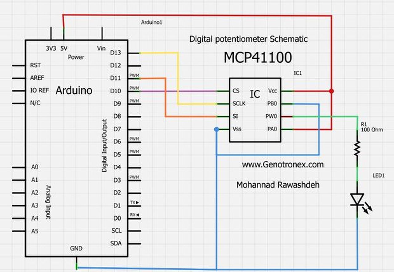

(#) world-s válasza proli007 hozzászólására (») Szept 15, 2016 /
Köszi a válaszodat.
Amúgy igen is olvasok, de sosem tagadtam, hogy ilyen szinten nem értek hozzá már, és ezért kérem a segítséget. És már az is szóba jött, hogy valaki csinálja meg, de nem igazán jött ez sem össze még.
Igen PWM-re illesztés volt a terv, és nagyon egyszerű megoldásokat is láttam, de valahogy semmi sem működött eddig. Az említett BBS-es kapcsolást volt az első ami csinált is valamit és akkor az volt az alternatíva, hogy nincs PWM használata, csak sima tápfesz és egy digitális poti.
(Tehát nem akartam a BBS-et semmi PWM-re rátenni.)
Erre is kaptam olyant hogy jó meg nem jó.
Ezért is csapongok, mert tagnap már úgy tűnt jó lesz, és már berendeltem egy csomó potit, stb. (nagyon sokat költöttem már rá.)
Az arduino 6. lábán 976.56 Hz van. Talán 7812.50 Hz-re és 62500.00 Hz-re felemelhető.
Lehet ezen alul áteresztő szűrő és társai is ezért nem működtek?
Előbb kellet volna kérdezi és utána rendelni. De néhány plusz alkatrész nem lehet gond, ha ilyen dolgokkal szeretnél foglalkozni. Mert hiába a mikrokontroller, ha nincs hardver rajta, akkor az csak egy magában dünnyögő valami. Tehát aki ilyenekkel foglalkozik, szükségszerűen el kell sajátítani némi elektronikai tudást. Ezt és a tanulópénzt nem lehet megkerülni.
Te egyszerű műveleti erősítővel kezdted, csak éppen az nem ara való, hogy motorokat hajtson. Ha pedig valami nem működik, akkor mérni kell, nem nézegetni. De itt a fórum, segítenek, csak ne egyszerre kevert, vagy általános kérdéseket tegyél fel. Mert arra nincs jó válasz.
A "Venti 5" az csak a ventilátorokat helyettesítő terhelő ellenállás, hogy a szimulátor működjön is. Tehát annak helyére kell kötni majd a ventilátorokat.

(#) world-s válasza world-s hozzászólására (») Szept 15, 2016 /
Ha kiesne a PWM jeles vezerles és csak digitalis poti lenne (mert mondjuk kirerül nincs elég PWM port és a bővítőkartya nem ferne el, vagy nem lenne jó (meg kínaból jön így nem tudom azzal hogy fog menni)), akkor azt hova tegyem? Van e olya rész amit ekkor ki lehetne venni (minden cm-ért meg kell küzdenem)? Mondtad van benne egy rész ami a PWM-et alakítja át ha van...
Ez tulajdonképpen egy invertáló erősítő fokozat, ami 0..5V-ból 0..5V-ot készít csak fordítva. A PWM átalakítása csak annyit tesz, hogy az átlagértékét kell venni. Ez alapból egy RC szűrő lenne, de itt mivel ez egy -1 erősítésű invertáló erősítő, az 1µF-so kondival egy integrátort alkot, ami szintén átlagol. Ha DC bementi jel van, akkor nem kell integrálni, a kondi lehet sokkal kisebb 10..100nF, de akkor a gerjedésgátlás lesz a szerepe.
Ha digi potiról vezérled, akkor azt az 5V-ra és GD-re kel kötni, a "közepét", meg az R1-re. A poti lehetőleg kis-impedanciás legyen, mert a kapcsolás terheli a bementi jelet. De ha terheli, maximum nem lesz teljesen lineáris mint ahogy a karakterisztika mutatja.
De nagyon elvarázsolt dolog lesz az, amiben három venti van, meg minél kisebbnek kel lenni..
