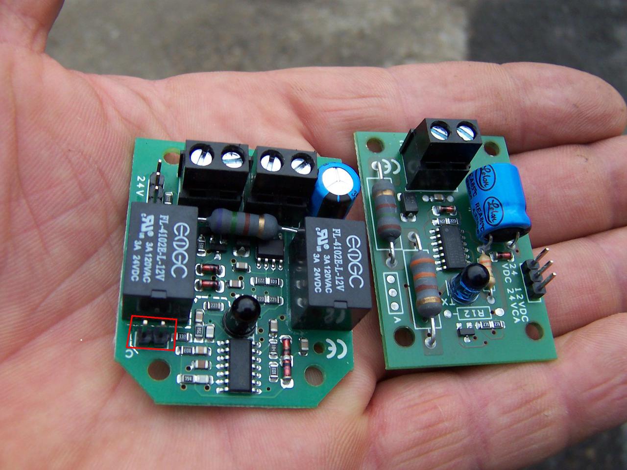

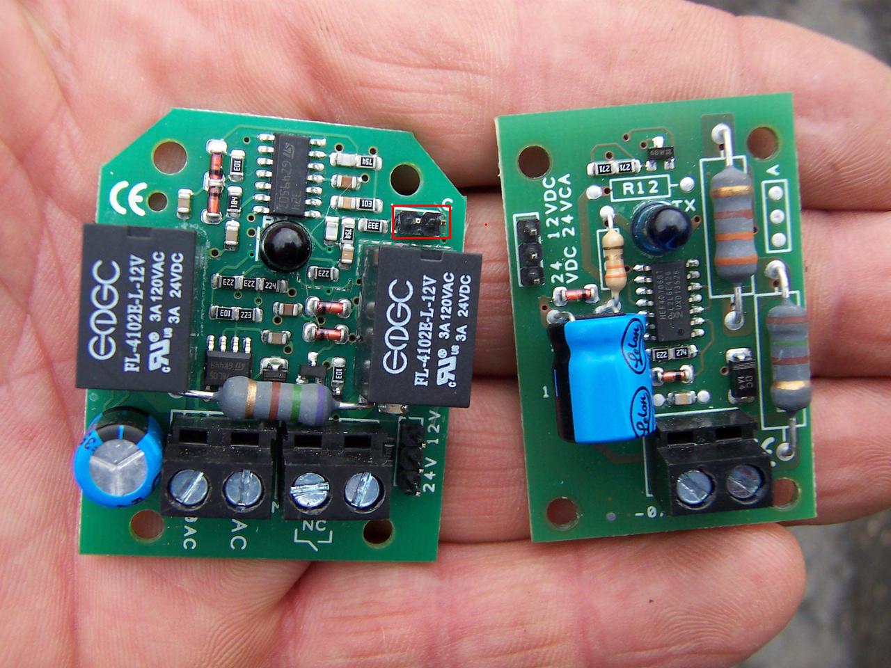

RF31-es fotocella/infra sorompó.
A mellékelt képeken bekarikáztam a jumper lehetőséget. Mi célt szolgál?
A hozzászólás módosítva: Szept 19, 2016
(#) zsoltee0001 válasza mraulajos hozzászólására (») Szept 19, 2016 /
Nincs hozzá leírás, meg kéne nézni milyen áramköri környezetbe van, másik oldala kellene.
Mivel nincs NO kimenet, arra tippelek ezzel lehet eldönteni, hogy NC vagy NO legyen a kimeneten.
(#) uniman válasza mraulajos hozzászólására (») Szept 19, 2016 /
Csatolok egy leírást hozzá...
(#) mraulajos válasza uniman hozzászólására (») Szept 20, 2016 /
Köszönöm, majd át böngészem, de azt tapasztaltam, mikor levettem a jumpert sokkal távolabbról látják egymást.

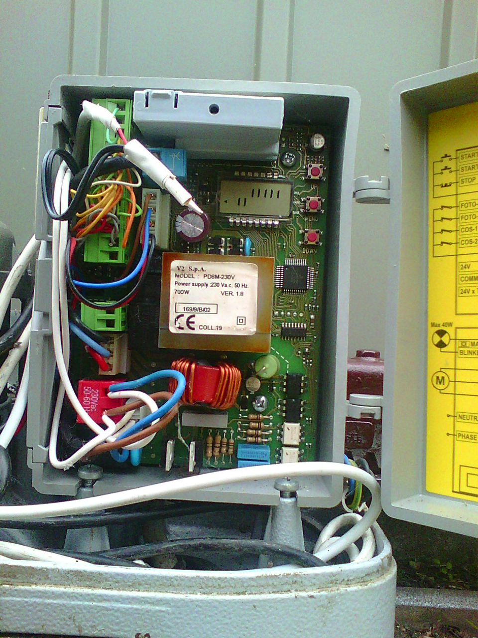

(#) mraulajos hozzászólása Dec 2, 2016 /
Kérek valakit, segítsen. Ezt a távirányítót, lehet e másik, működő távirányítóról tanítanií,
(#) uniman válasza mraulajos hozzászólására (») Dec 2, 2016 /
Hello! Ha jól sejtem, csak ezzel lehet programozni... Bővebben: Link
A hozzászólás módosítva: Dec 2, 2016
(#) mraulajos válasza uniman hozzászólására (») Dec 2, 2016 /
A képeken látható elektronikára/rádióvevőre szeretném rátanítani/ráhangolni az említett távirányítót/adót. Nagyon szépen megköszönöm, ha tudsz egy leírást linkelni.
Ha a frekvencia OK, akkor ennek alapján meg lehetne próbálni a "tanítást"...
