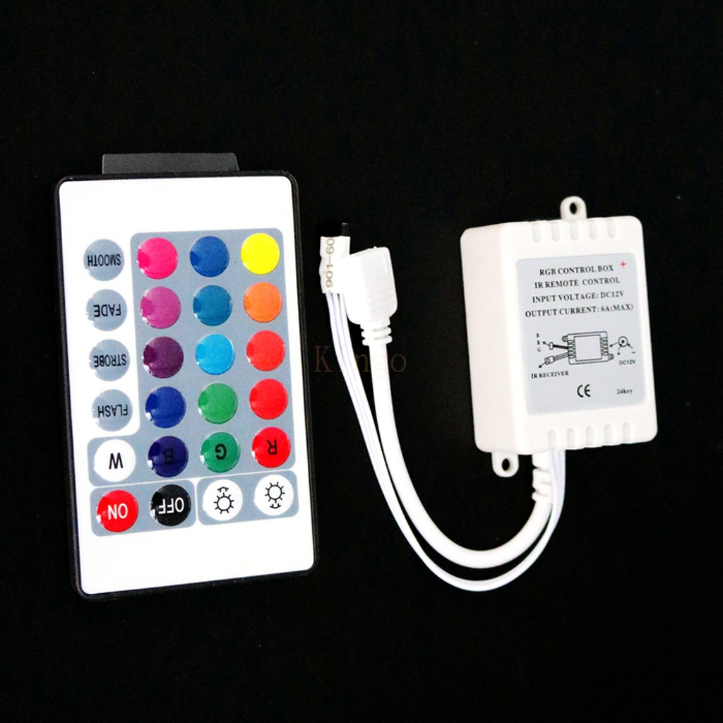

(#) whalaky válasza Pali79 hozzászólására (») Dec 7, 2014 /
„nem tudom, hogy így megoldható-e?”
Ez volt a kérdés.
Majdnem biztos hogy nagyobb teljesítményű FET-eket beültetve megnövelhető a kapcsolható áram, csak kérdés hogy ez a
„mindenhol kapható RGB vezérlő”
külső tápról múködik, vagy az is bele van építve.
(#) Pali79 válasza whalaky hozzászólására (») Dec 7, 2014 /
Külső tápról megy. Bővebben: Link
6A van ráírva, de nem értem, hogy mert az említett JFET-ek sokkal kevesebbet tudnak csak. Egyébként nekem kb 30A-ra lenne szükségem, de szerintem ehhez már az eredeti nyák is kevés lesz.

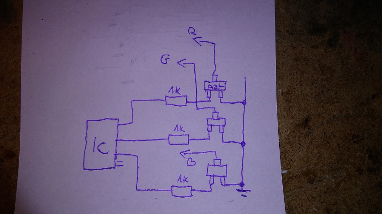

(#) Electricboy hozzászólása Jan 24, 2015 /
Van egy IR-es RGB Led vezérlőm Ebayes kis fehér dobozka, biztos ismerős lehet nektek.
Nos ki sült benne az egyik alkatrész mégpedig az áteresztő, kapcsoló tranziszor/fet(?). A kapcsolási rajz érintett részét le rajzoltam. Nem vagyok otthon smd alkatrészek ismeretében így sajnos nem tudom pontosan mi is lehet ez, mivel pótolható, A2 van rá írva.
Én egy sima NPN tranzisztorra gondolnék aminek a bázisa megy az 1K-ra, emittere a földre, kollektora a kimenet. (és ezzel lehet megválaszoltam a kérdésem)
A hozzászólás módosítva: Jan 24, 2015
(#) Bender92 válasza Electricboy hozzászólására (») Jan 24, 2015 /
Ez egy 2A-es Fet. SOT23-as tokba. Nekem is megsűlt az egyik, így mind hármat TO220-as tokozásura cseréltem.
(#) Electricboy válasza Bender92 hozzászólására (») Jan 24, 2015 /
Köszi nekem is az a terv hogy cserélem valami komolyabbra, te mit raktál a helyére?

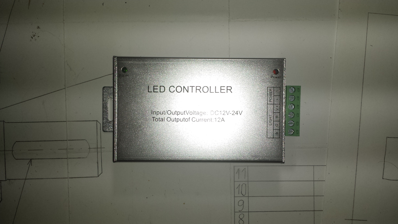

(#) Spyro1411 hozzászólása Márc 6, 2016 /
Egy RGB led kontroller, ami 12A-t is képes elviselni. 15m szalag volt rákötve, két napig ment. Bekapcsolásnál villan egyet fehéren (összes szín felvillan) majd nem reagál a távirányító nymkodására. A cucc a tápra volt ráragasztva, elképzelhető, hogy érintkezett a két fémház. Valaki találkozott már ilyen problémával? Megéri javítani?
A válaszokat előre is köszönöm!

(#) smark00 hozzászólása Aug 25, 2016 /
Üdv! ezzel a vezérlővel lehet rgb led diódát üzemeltetni vagy csak led szalagot? (a kép mellékelve)
A dióda közös anóddal van ellátva. A kivitelezhető akkor mennyi és mekkora ellenállások kellenének hozzá?
15db RGB led
Előre köszi!
