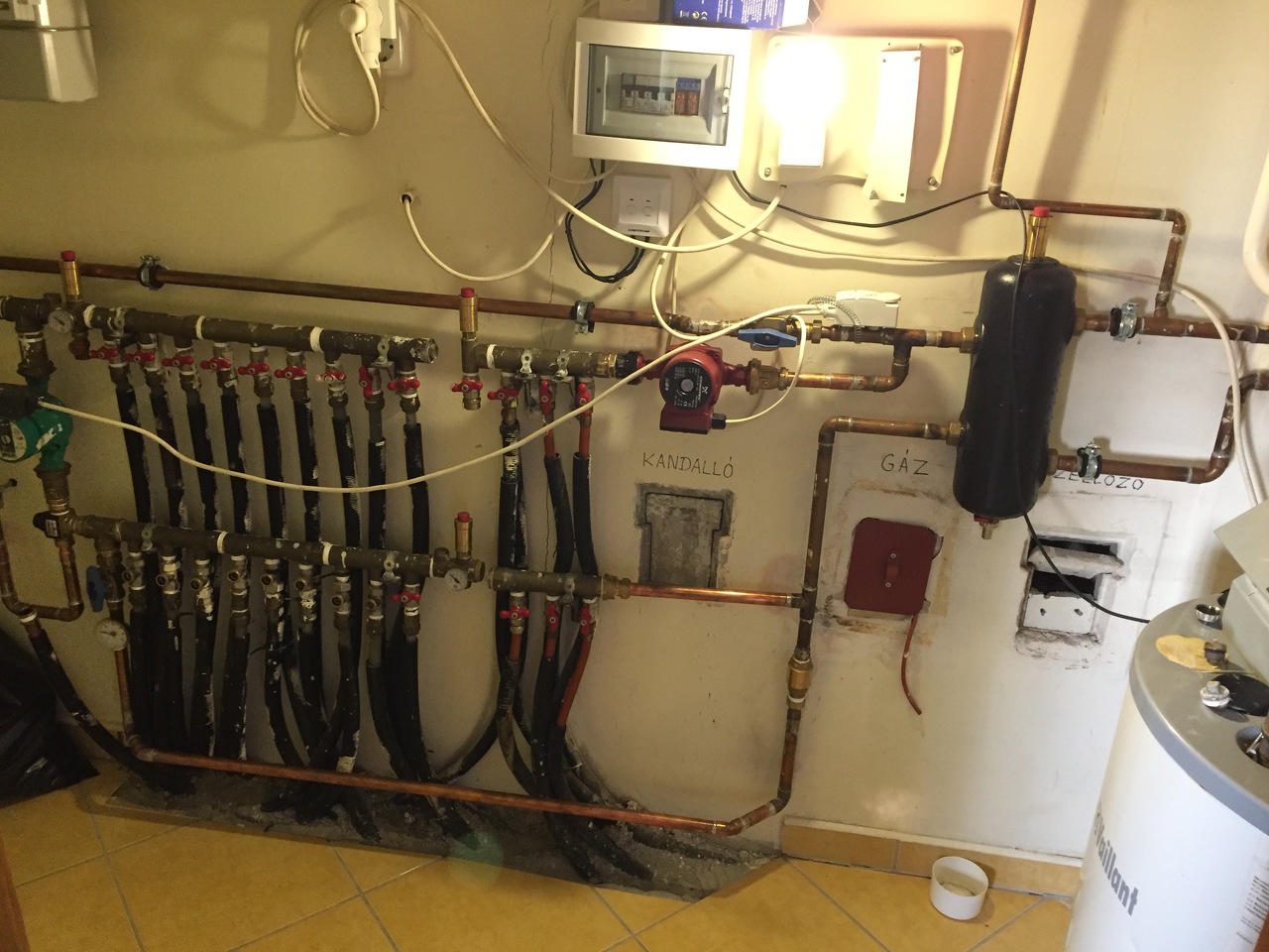

Amúgy a beírásaim ugye helytállóak a képen (igen, megnéztem a szivattyún az áramlási irányt)?
Esetleg így, hogy többnyire a melegvíz fizikáján múlik, hogy mennyi hő áramlik a padló körbe, van fontossága annak, hogy a képen nem látszó radiátoros osztó gyűrűk magasabban vagy alacsonyabban vannak a padló osztójától?
Jól értelmezem hogy a hőcserélő esetében a primer oldalán (jelen esetben a hőcserélő jobb oldala) kell megcseréli a csöveket és esetleg csapokat felszerelni rá?
(#) JZoli válasza hacsahu hozzászólására (») Júl 26, 2016 /
Csap minden ágba kellene, mert az összes (szükséges) helyről ki lett spórolva. Az igazi gond az, hogy ha csak a padlókört szeretnéd fűteni akkor is menni fognak a radiátorok is. Valamivel szét kellene választani a két rendszert, vagy egy elektromos szeleppel, vagy esetleg egy hidrováltóval, de ez az átalakítás elég drága lesz. Főleg ha mindenhová be lesz építve a szükséges elzárószerelvény. A legnagyobb gond az, hogy szinte az egész csövezést át kellene építeni.
(#) hacsahu válasza JZoli hozzászólására (») Júl 27, 2016 /
Kicsit már megzavarodtam a hőcserélő helyes bekötésével kapcsolatban. Akkor biztosan cseréljem át a kazánkör csatlakozóit a hőcserélőn?

(#) zoszka válasza hacsahu hozzászólására (») Júl 27, 2016 /
Igen. És a termoszelep érzékelőjét rakd át a padlószivattyú elé.
(#) hacsahu válasza zoszka hozzászólására (») Aug 5, 2016 /
Még egy kérdés. Az probléma, hogy a hőcserélőn a padlókör 22-es átmérővel a kazánkör pedig 18-al működik? Nem fordítva kellene?
Köszönöm az eddigieket.
(#) zoszka válasza hacsahu hozzászólására (») Aug 5, 2016 /
Jó úgy is. Nm.
(#) JZoli válasza hacsahu hozzászólására (») Aug 7, 2016 /
A padlófűtés oldalán várhatóan nagyobb mennyiségű víz fog áramolni, így jobb is, ha azon az oldalon nagyobb a csonk mérete.

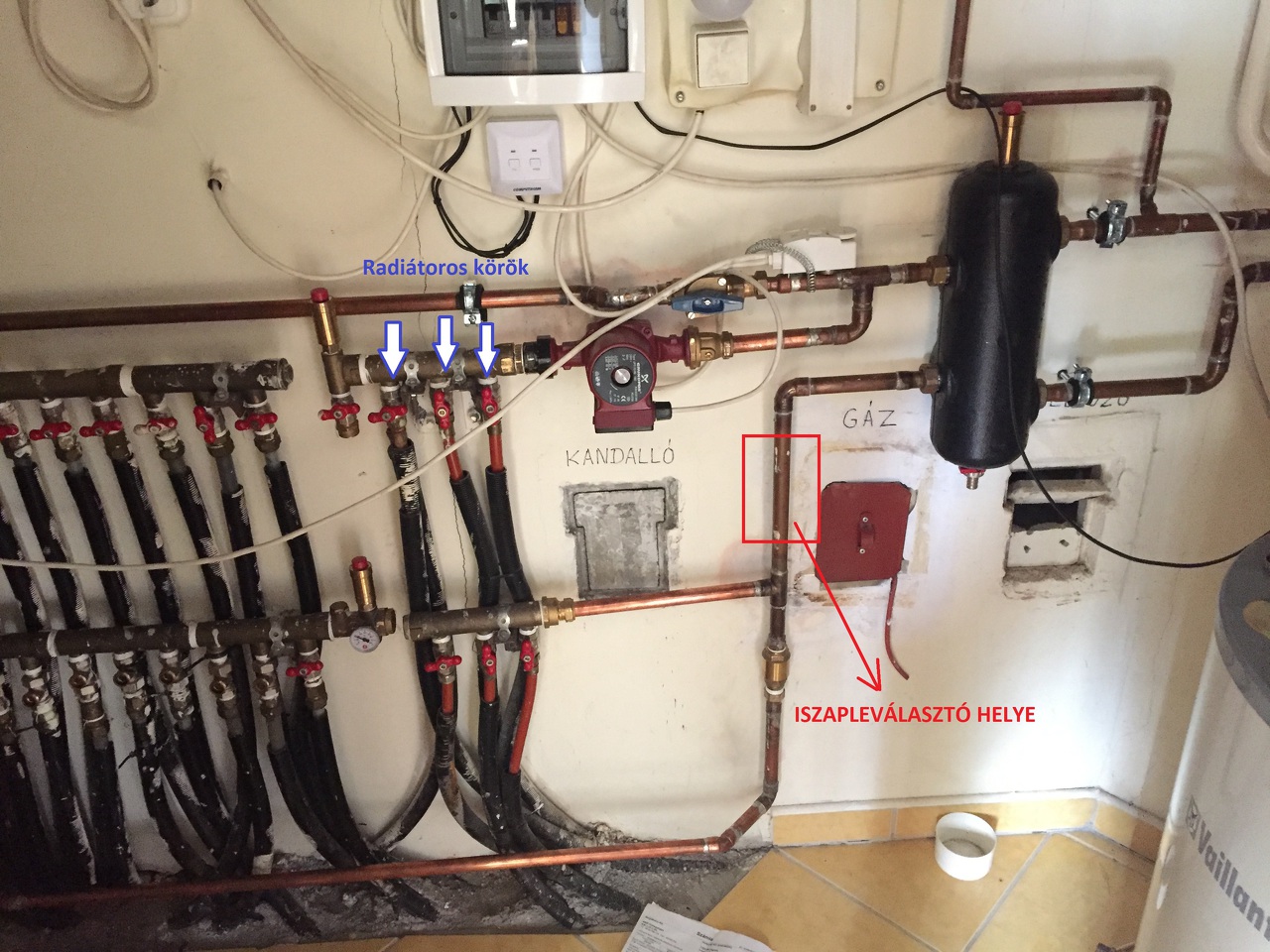

(#) yager01 hozzászólása Szept 25, 2016 /

(#) VIM válasza yager01 hozzászólására (») Szept 25, 2016 /
Szia! Nem tudom, hogy mit és hogyan alakítottál át a keverőszelep tájékán de a padlóköri visszatérő csöve az miért nem volt jó helyen? Bővebben: Link A radiátoros köröd most már nyomott rendszerű lett, mert megfordítottad a szivattyút. A két kör akkor lenne "teljesen elválasztva egymástól" ha hőcserélőn keresztül lenne megoldva a teljesítmény átadása, így csak hidraulikusan különülnek el egymástól a körök, víztérileg nem. (Persze a soros elnevezés részemről nem helytálló, de erre az esetre nem találtam jobb kifejezést.) Ha a termofejes szelep nem enged megfelelő hőértékű vizet a padlóba akkor az a szelepkeresztmetszettel hozható összefüggésbe ami ebben az esetben kicsinek tűnik, avagy a keverőszelep túl sokat kever hozzá, hogy megfelelő legyen az érték.
(#) yager01 válasza VIM hozzászólására (») Szept 25, 2016 /
Most így néz ki a rendszer. Igazából mar nem emlékszem miért így lett kialakítva a vissza térője a padlónak,de oka volt. Majd gondolkodom. Egyébként a keverő szelep jól működik

(#) JZoli válasza yager01 hozzászólására (») Szept 26, 2016 /
Az iszapleválasztót nem jó helyre tervezed! Annak közvetlenül a gázkazán előtt a visszatérő ágban van a helye! Ha a hidraulikus váltó elé teszed azzal a gázkazánodat még nem "védted meg", mert a vas részekről bárhol válhat le oxid és hasonló dolgok, így a hidraulikus váltóról leváló szennyeződés simán be tud jutni a gázkazánodba!
Ennyi padlókörhöz én is kevésnek gondolom (kép alapján) a csöveid keresztmetszetét, mint VIM kolléga is célzott rá.

(#) zoszka válasza yager01 hozzászólására (») Szept 26, 2016 /
Az iszapszűrőt a hidraváltó primer oldala és a kazán visszatérője közötti csőszakaszba rakd. A padló visszatérője is jó helyen van. Mindegy honnan engeded vissza a felesleget az osztóból, mivel raktál be visszacsapót is arra az ágra. A termoszelep ha 5kvs érték körüli akkor bőven elég. Ha kevesebb, akkor kicsit tovább tart a felfűtési idő. A radiátoros körből hiányolok egy visszacsapót. Egyébként jó hidraulikailag.
Ha hcserélős lenne, akkor még egy szivattyú kéne a jelenlegi kialakítással.
(#) yager01 válasza zoszka hozzászólására (») Szept 26, 2016 /
Konyha nyelven ez pontosan mit jelent? Azt jelenti a primer oldal hogy ha a képet veszem alapul akkor a hidro váltó jobb alsó csonkja megy vissza a kazánhoz azaz az után kéne beraknom az iszap leválasztót? Egyáltalán nem szerencsés a hidrováltó bemenő visszatérő ága És a közös visszatérő ágak szakaszához raknom? Azért fontos mert függőlegesen beépíthető iszap szűrőtlettem és az az ág amit én tippelek, amit írtál az egy vízszintes szakasz. Nem látom a jelentőségét hogy milyen problémát okoz a a a hidro váltó elő gyűjtöm össze a rossz a közös visszatérő ágban
Milyen iszapleválasztót vettél?
(#) yager01 válasza JZoli hozzászólására (») Szept 27, 2016 /
JZoli - ne haragudj. Mobilon olvastam és nem láttam csak az utolsó hozzászólást.
Lényeg a lényeg, hogy kicsit jobban utána olvastam és megfogadtam a tanácsotokat és a hidrováltó visszatérőbe raktam a hidrováltó és a kazán közé. Érdekes, hogy a boltban fénykép alapján azt mondták, hogy jó oda ahová eredetileg szerettem volna. Mind1..ez van. A lényeg, hogy a helyén van. Most tesztelem a radiátoros köröket veretve csak (padló OFF) Úgy néz ki, hogy nem csöpög sehol.
Egyébként egy Flamco clean smart -ot vettem
Ilyet (3/4")
A teszt során észre vettem, hogy az előremenő ág nagyon magas hőmérséklete kilép a hidro váltóból és megy a radiátor előre menője felé, viszont a hidro váltó visszatérő oldalán a kazánhoz közelebb, nem pedig a radiátoros visszatérő résznél a hidro-ba belépve szintén nagyon meleg a cső. Gondolom a kazán szivattyújának a hatása érződik és kicsit vissza dolgozik.
Próbáltam ellensúlyozni azzal, hogy a radiátor szivattyú fordulat számát minimumról maxra állítottam, de így is nagyon meleg a visszatérő ág.
Mit lehet ezzel tenni szerintetek?
