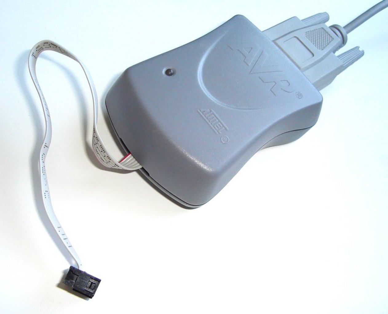

				Sziasztok! Van egy avr programozó készülékem, ami soros porton kapcsolódik a pc hez (kb egy egér méretű kütyü, ráadásul szürke is   ) és egy halveddisk (atmega8) nevű eszközhöz kaptam elég rég. Természetesen a gyári cdket elkavartam. Most, hogy hűvösödik odakint szeretnék vele újra játszani, de nem tudom életre kelteni. Feltelepítettem az atmelstudió nevű szörnyeteget (lehet, hogy nem ezt kellett volna), de  nem igazán találom benne a programozó eszközt. Segítséget kérnék, hogy milyen programmal, driverrel kelthetem életre a készüléket (windows xp). A hozzászólás módosítva: Okt 7, 2016
				Talán ha mutattál volna róla egy képet, esetleg valaki fel is ismeri (de az nem én leszek)...
				A halveddisc  pedig ez lenne:
				Nem valami ilyesmi? Talán itt kéne nézelődnöd... Bővebben: Link Talán ha a szoftwert feltelepíted hozzá, esetleg fel is ismeri mert integrálva van a driver... Atmel studio... A hozzászólás módosítva: Okt 7, 2016
				Az alján nincs címke? Esetleg óvatosan szétszedhetnéd, hátha a belsejéből fel lehet ismerni, hogy micsoda. Lehet, hogy ilyesmi van benne: Bővebben: Link és ponyprog-gal lehet feltölteni a studióval elkészített programot.
				Lehet,hogy az atmelstudioban integrálva vagyon, de nem találok sehol ráutaló dolgot. Nekem ez a szoftver (atmelstudio) egy kicsit túlméretes. (pic re használok ccs-t mikropascalt, mikroc-t. ezekkel semmi bajom). Esetleg az arduino jó lehet?
				Ez melyik Studio, ha szabad kérdeznem? Mert a régiek abszolút nem túlméretesek, az új pedig nem XP kompatibilis.
