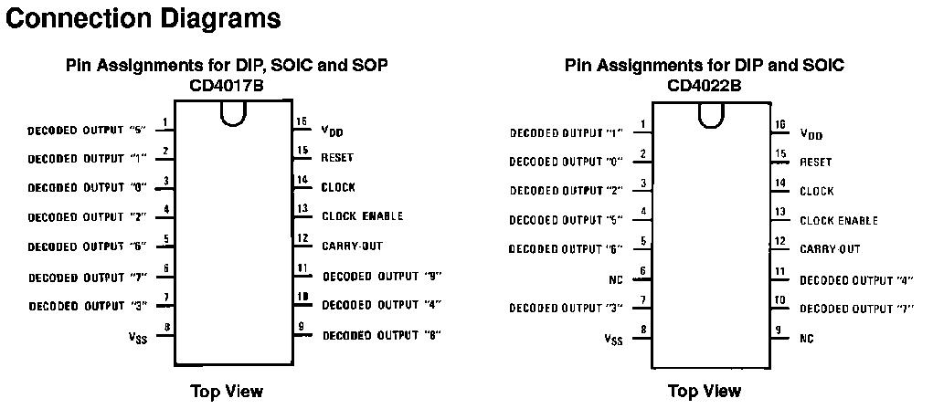

Egy olyan számláló ic-re lenne szükségem,ami tudná azt,hogy legalább 5-6 lábára külön-külön tranyókat tennék,ami egymástól függetlenül zárna egy-egy áramkört kb 1-2 másodpercenként lépne egymás után,tehát sorban kapcsolgatná a tranyókat.Tudna nekem segíteni valaki? Az ic nevére és a lábkiosztására lenne nagy szükségem.
Véleményem szerint ezt a problémát egy astabil multivibrátorral és egy CD4017-es vagy ahhoz hasonló számláló IC-vel lehetne megoldani. Kevésbé igényes időzítéshez elég lehet egy 555-ből megépített astabil (lásd a Segédprogramok között), ami meghajtaná a 4017-est órajellel. Ez az IC egy 10-es osztó, párja a 4022, ez egy 8-as. Ha nem érdekes a "luk" a ciklus végén, akkor bármelyik minden változtatás nélkül használható, ha 5 tranyót akarsz szünetmentesen egymás után kapcsolni, szerintem VAGY-kapukon keresztül a 4017-es 2-2 kimenetét összekötve sikerülhet. Lábkiosztása a következő: Kép: Hivatkozás Remélem, tudtam valamit segíteni, ill. hogy működőképes az ötlet. Én hasonlót egy fordulatszámérzékelőhöz készítettem, ahol a fordulatok hatására a 4017-es kimeneteire kötött ledekből alkotott futófény futott
Szorri, az előbb nem ment át a kép.
Most megpróbálom mellékelve küldeni.
Szerintem VAGY kapuk nélkül is működik. Ha azt akarod hogy folyamatosan menjen Q0..Q4 kimenetekre a tranzisztorok Q6 a resetre .Ha azt akarod hogy leálljon Q6 az engedélyezésre .ha azt akarod hogy a tranzisztorok között szünet legyen minden második kimenetet használod,ha az utolsó után akarsz szünetet akkor a Q7-et kötöd a fent említett bemenetek eggyikére.
