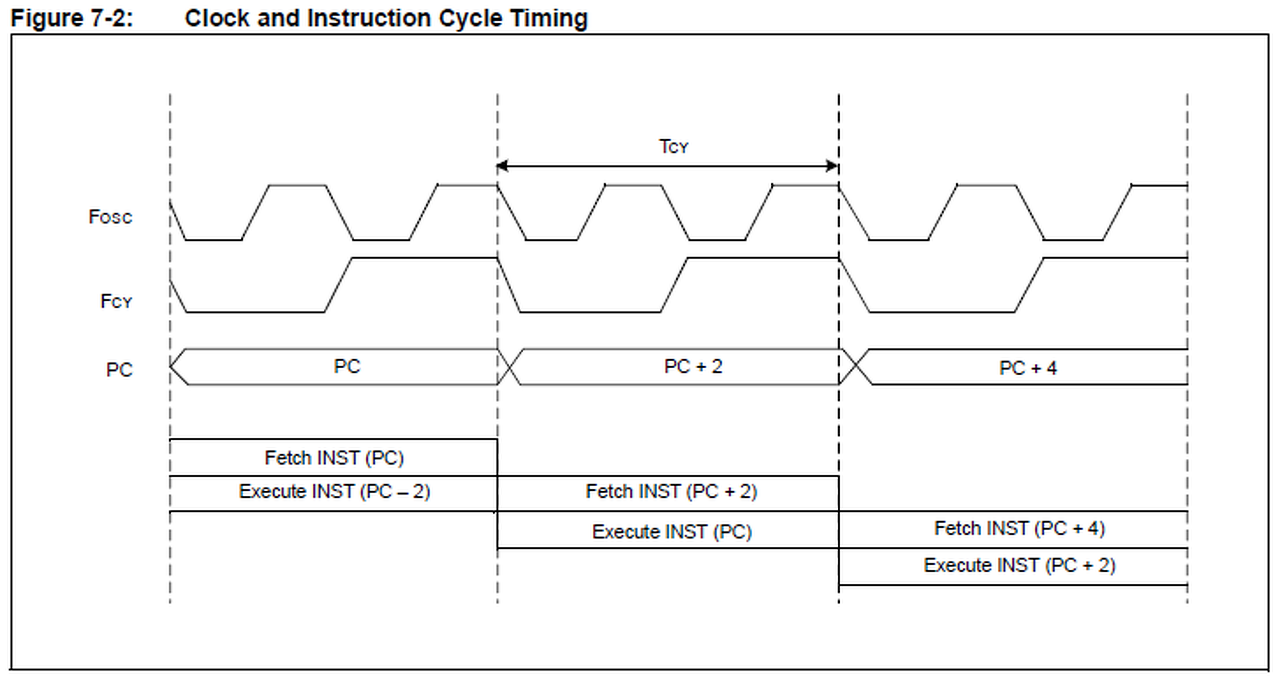

(#) Zsora válasza Pali79 hozzászólására (») Okt 8, 2016 /
„minden PIC 4 órajel alatt végez egy, egyciklusos utasítást.”
Ez így ebben a formában nem igaz. A 16- és 32-biteseknél nem így van.
