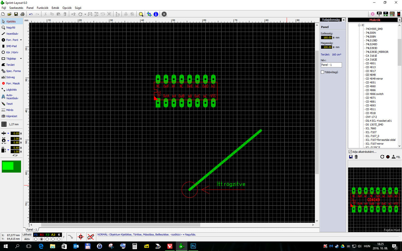

Segítségeteket szeretném kérni.
Eddig ExpressPCB nyáktervezőt használtam, főleg az egyszerűsége miatt.
Próbálok átállnia Layout tervezőre, de nem találok benne egy nagyon hasznos funkciót. Egy vezeték egyik végét rögzítem a másikat pedig mozgatom tetszés szerint.
Érthetőség kedvéért mellékelek egy képet is:
Előre is köszi a segítséget.

(#) Pali79 válasza llaczo hozzászólására (») Okt 8, 2016 /
Alul van egy gomb, egy körtére emlékeztető valami van rajta. Ha azt benyomod az alkatrésszel együtt viszi a vezetősávot, ha erre gondolsz.

(#) (Felhasználó 119324) válasza llaczo hozzászólására (») Okt 8, 2016 /
Pl. van egy IC-d, rajzolsz egy vonalat, ahol lenne a kiinduló pont.
Utánna rákattintasz a rajzolt vonalra, megfogod a végét (feketére változik a nyíl vége) és oda illeszted, ahova akarod.
Vagy összekötöd a két alkatrészt, utána megfogod az egyiket, és oda teszed, ahova akarod.

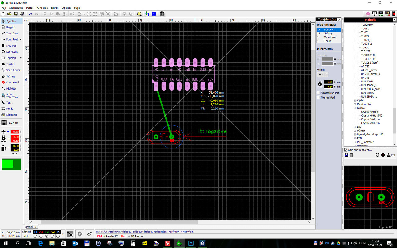

(#) llaczo válasza (Felhasználó 119324) hozzászólására (») Okt 8, 2016 /
Az ok.
Én az IC-t vagy mondjuk egy tömböt szeretném arrébb vinni és a vonal másik vége maradjon a helyén. Főleg akkor ha az már kötve van egy másik alkatrészhez.
Főleg akkor érdekes ha egy nagyobb majdnem kész munkánál szeretnénk egy kis helyet csinálni vagy igazgatni.

utolsó képen ez van !!!
Bocs. Először csak az első kettő kép jelent meg.
Tessék
(#) Pali79 válasza (Felhasználó 119324) hozzászólására (») Okt 8, 2016 /
Erről beszéltünk mi is, de ezt csak a 6-os tudja.

(#) (Felhasználó 119324) válasza Pali79 hozzászólására (») Okt 8, 2016 /
ez így nem igaz teljesen, ha lenn azt a "körtét" piros kereszt is jelöli, akkor a vezetéket nem viszi magával, ha kikapcsolod, csak a körte körvonala van akkor viszi, sőt érzékenységet is lehet állítani, ha kicsi a körte, az érzékenység kicsi, ha nagyobb, akkor nagyobb az érzékenység

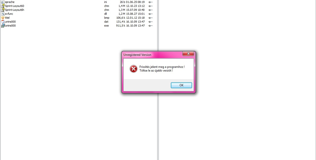

Olyan gondom akadt, hogy tegnap este óta nem tudom használni a Magyarra frissített verziót.Folyamatosan frissítést kér.Már 2-szer töröltem a gépről teljesen.Újratelepítés után se javult meg.Ilyenkor mit lehet tenni???
Szép napot
Win7 rendszer van a gépemen.
(#) (Felhasználó 119324) válasza braner hozzászólására (») Okt 9, 2016 /
c:\Users\Public\Documents\Layout60\
Csak a MAKROS mappát hagyd meg, a többit töröld, telepítsd újra.
A Magyarra frissítésél mindenképpen vásárolt licence kell, ha nincs egy speciális Layout60_hu.exe fileod.
Az c:\Program Files (x86)\Sprint-Layout60\ mappából meg töröld az AutoUpdate_hu file-t.

(#) braner válasza (Felhasználó 119324) hozzászólására (») Okt 9, 2016 /
Akkor se lehet elindítani, ha kitörlöm a frissítés parancsot.Ahogy rákattintok a magyar indítóparancsra egyből frissülni akar.Megjelenik az update parancs.
