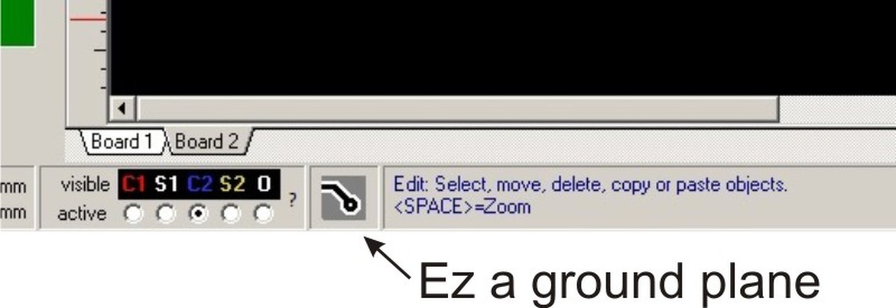

Ez a ground plane. Ahol a rétegeket váltod (bal alsó sarok), a mellet közvetlen jobbra lehet be/ki kapcsolni. a ground plane funkciót.

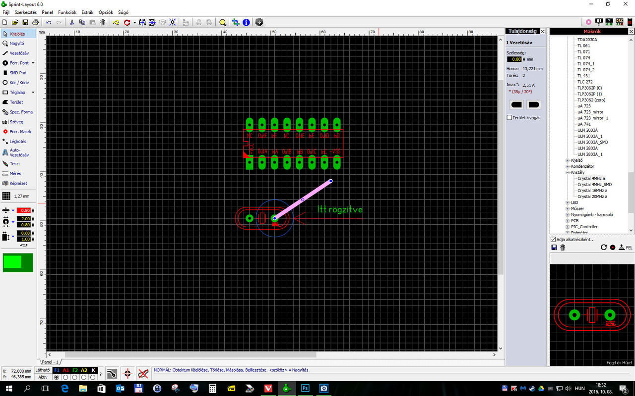

Segítségeteket szeretném kérni. Eddig ExpressPCB nyáktervezőt használtam, főleg az egyszerűsége miatt. Próbálok átállnia Layout tervezőre, de nem találok benne egy nagyon hasznos funkciót. Egy vezeték egyik végét rögzítem a másikat pedig mozgatom tetszés szerint. Érthetőség kedvéért mellékelek egy képet is: Előre is köszi a segítséget. ![]() Üdv. A hozzászólás módosítva: Okt 8, 2016
Alul van egy gomb, egy körtére emlékeztető valami van rajta. Ha azt benyomod az alkatrésszel együtt viszi a vezetősávot, ha erre gondolsz.
Melyik verziót használod, mert erre csak a 6.x-ben van lehetőség

Pl. van egy IC-d, rajzolsz egy vonalat, ahol lenne a kiinduló pont.
Utánna rákattintasz a rajzolt vonalra, megfogod a végét (feketére változik a nyíl vége) és oda illeszted, ahova akarod. Vagy összekötöd a két alkatrészt, utána megfogod az egyiket, és oda teszed, ahova akarod. A hozzászólás módosítva: Okt 8, 2016

Én az IC-t vagy mondjuk egy tömböt szeretném arrébb vinni és a vonal másik vége maradjon a helyén. Főleg akkor ha az már kötve van egy másik alkatrészhez. Főleg akkor érdekes ha egy nagyobb majdnem kész munkánál szeretnénk egy kis helyet csinálni vagy igazgatni.

Erről beszéltünk mi is, de ezt csak a 6-os tudja.

ez így nem igaz teljesen, ha lenn azt a "körtét" piros kereszt is jelöli, akkor a vezetéket nem viszi magával, ha kikapcsolod, csak a körte körvonala van akkor viszi, sőt érzékenységet is lehet állítani, ha kicsi a körte, az érzékenység kicsi, ha nagyobb, akkor nagyobb az érzékenység
