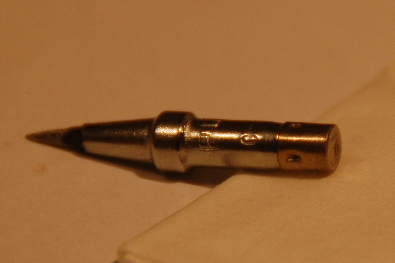

Ez a melegedés - ügy furcsa. A kattogós Weller hegyben erős mágnes van, ami a "Curie" hőmérsékleten elveszti a mágnesességét, de lehűlve ismét mágneses (nekem már cca. 30 éve!).

Az enyémben is kattog jó 30 éve, és kiválóan teszi a dolgát. Az egy speciális mágnes (máshol van "küri pontja"), az egyéb mágnesek érzékenyek a melegre, sőt még a dörzsölésre is.

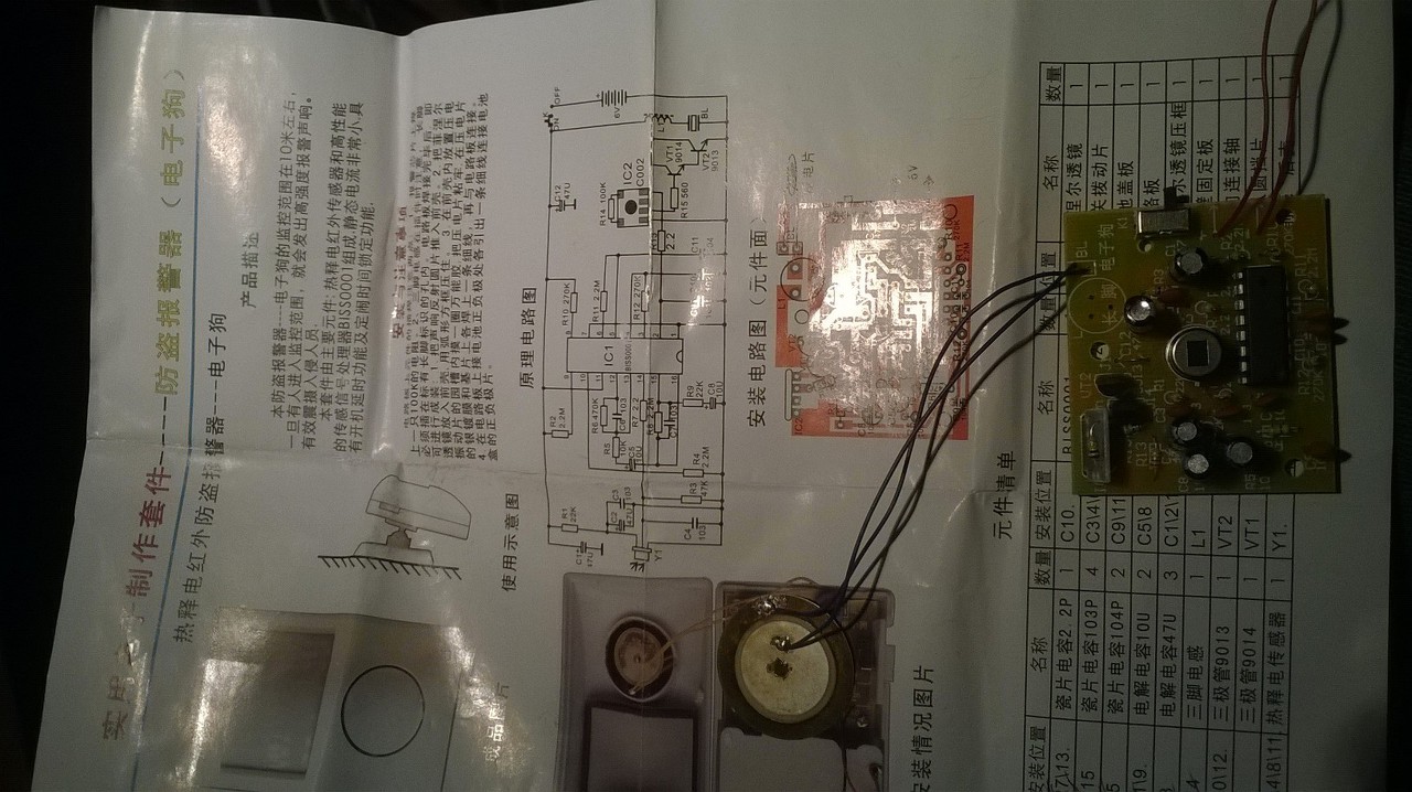

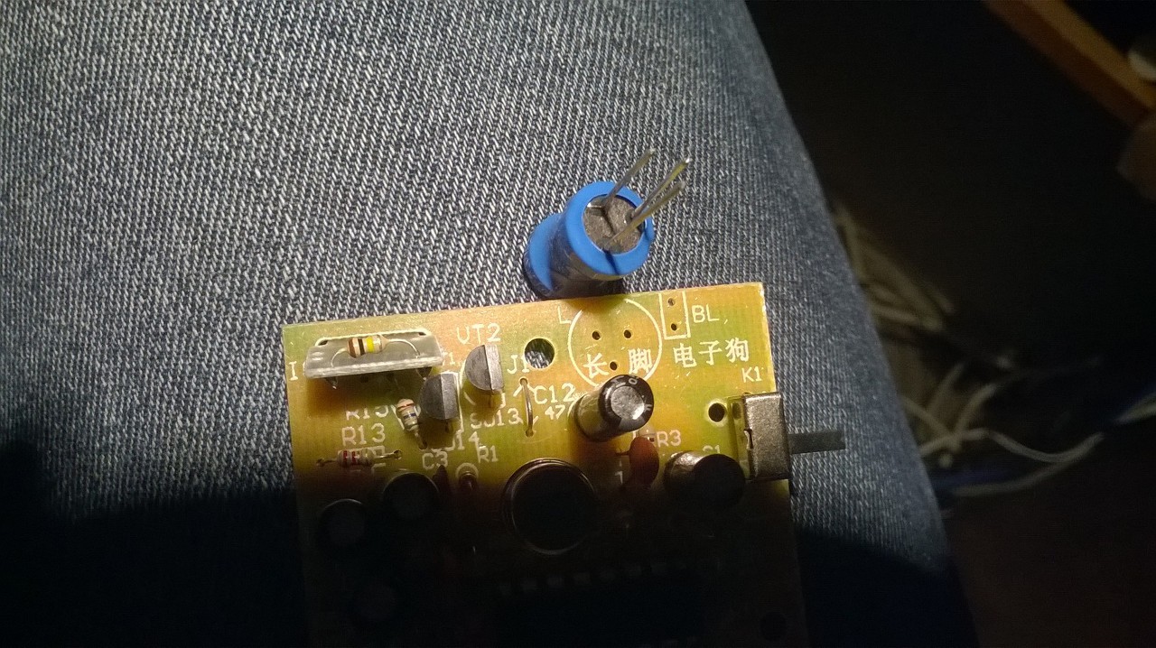

Tudna valaki segíteni, hogy a képen látható kék 3 lábú alkatrészt, hogy kell beépíteni? Sajnos se angol se német leírás, kínaiul pedig nem tudok. A 3 láb közül az egyik hosszabb.
Köszönöm előre is a segítséget.

Sorry, pótoltam...
googli fordítóba érdekes lenne beírni ezeket az ákom-bákomokat...

Ez egyértelműen leágazásos tekercs/autó transzformátor.
Ha tudsz ellenállást mérni akkor a két legnagyobb ellenállást mutató láb, a kapcsolási rajzon lévő két vége. És akkor már meg is van, ha a panelen megkeresed, hogy melyik megy a piezóra. Innentől meg rosszul nem is tudod beépíteni

Ez egy tekercs, van két vége és egy közbenső leágazása.
A rajzok alapján a leágazás az L betűjelhez legközelebbi furatba kerül, a két vége pedig a másik két furatba.
Ha elég nagy a tekercs egyenáramú ellenállása, hogy tudd mérni, akkor műszerrel mérd ki az ellenállásokat a lábak között. A két vége között a legnagyobb ellenállást fogod mérni, valamelyik vége és a leagázás között pedig kisebb ellenállás lesz. Így szerencsés esetben meg tudod állapítani melyik láb a legágazás.

Köbzoli szerintem jól látja. Ha jól látom, az induktivitás lábai egy egyenlőszárú háromszög csúcsain helyezkednek el, illeszkedve az alaplapon levő lyukakhoz.

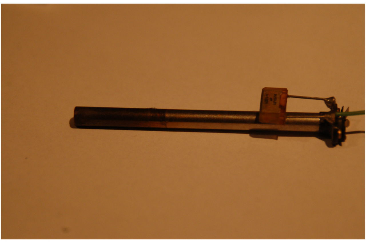

Hello! Az elméletedben van egy apró hiba. A pákában a mágnes, a kapcsolórészben van. A pákafejben lágyvas van és ez az ami elveszíti hőre a mágneses vezető tulajdonságát.
Az állandó kemény mágnes egy másik tészta, az bizony érzékeny hevítésre, sőt ütésre is..

Hát nem egészen: a pákafej "belső" végén van a mágnes (kipróbáltam), a mágneskapcsolóban van a lágyvas, ezt is szedtem már szét, valamint van egy tartalékom is, az sem mágneses.

Nem tudom, hogy milyen pákát próbáltál ki, de a Weller páka hegyében nincs mágnes. A pákahegy fűtőszál felőli oldalán van az a speciális ötvözet, ami különböző hőfokokon veszti el a mágnesezhetőségét (5, 6, 7, 8 ... jelölés van rajta). Volt már olyan eset, hogy nem volt olyan alakú és olyan hőmérsékletű pákahegyem, amilyen kellett volna, ezért a régi tönkrement pákahegyről levettem a rásajtolt "7-es" véget, és átraktam egy másik jó formájú, de eredetileg "8-as" hegyre. A mágnes a kapcsolóban van.

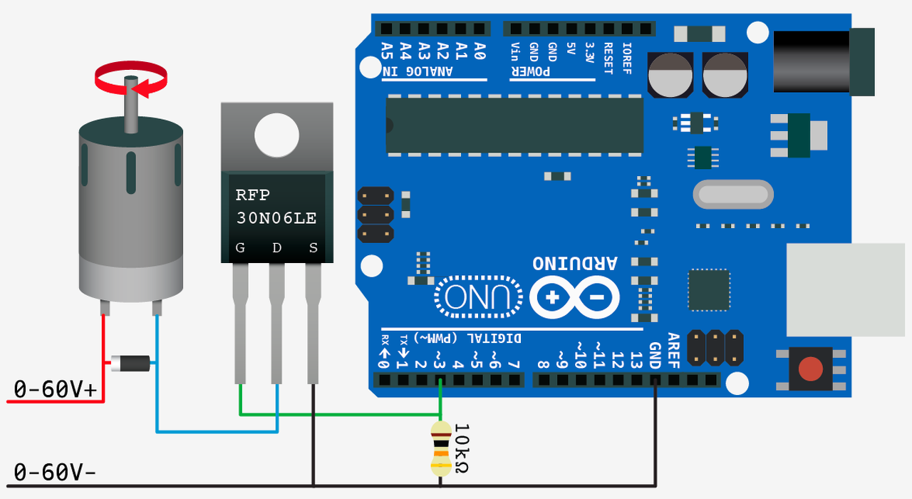

A G (fet) és az arduino közé nem szükséges ellenállás? (zöld szakasz?)
