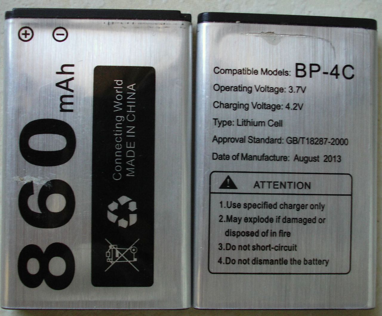

Sziasztok, a képen látható akkut szeretném megvásárolni. Tudja-e valaki, hogy hol kapható?
árukereső.hu, de ha ránézel, akkor a BP-4L is ugyan ilyennek néz ki, arra ugyan itt még több találatot találsz olcsóbban is.
