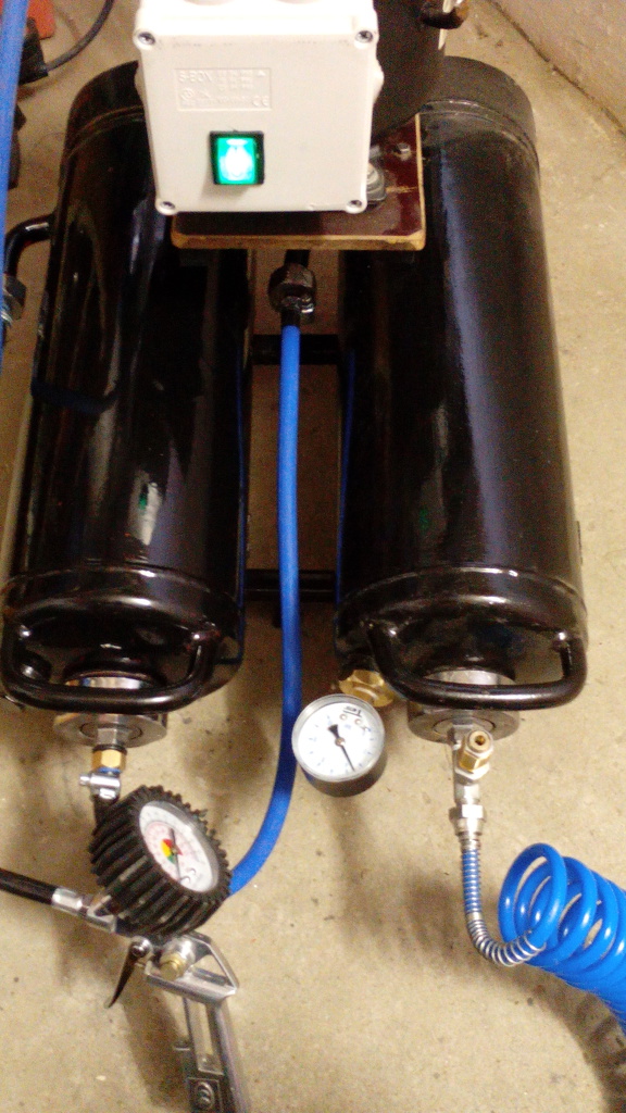

(#) robi811003 hozzászólása Okt 18, 2016 / 2
Elkészültem én is végre a kompresszorommal.
Nekem panelba kell,főleg kerékpár fujtatásra és néha portalanitásra
