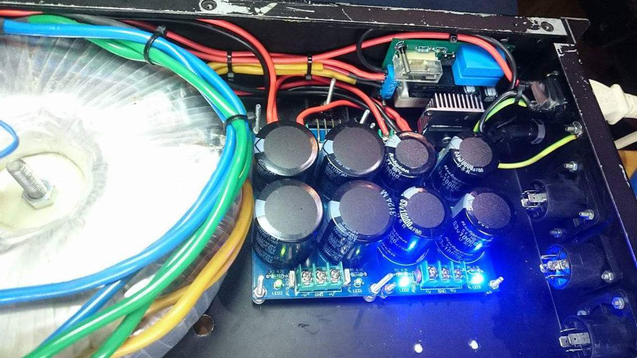

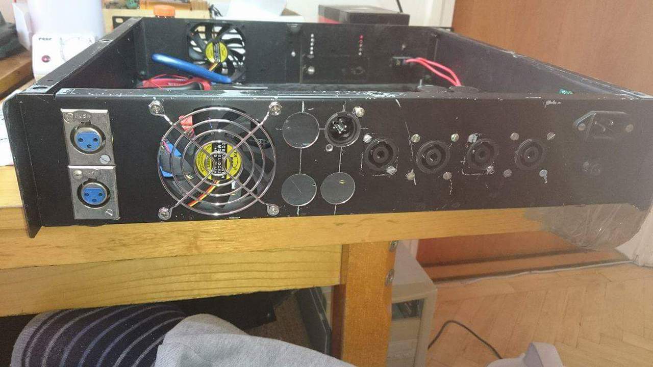

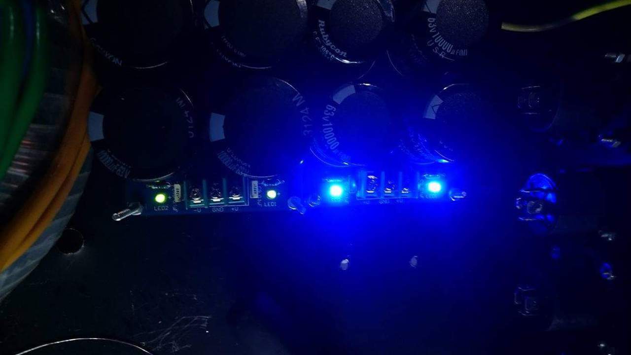

(#) krisz69 hozzászólása Okt 22, 2016 / 1
Sziasztok. Megosztanék pár fotót készülöben lévő végfokomról . Amit tudni lehet róla. Elviekben 4x300w 4 ohm lesz a vége,és 4x180w 8ohm. És2x600w 8ohm. Lessz
(#) Toth Attila válasza krisz69 hozzászólására (») Okt 22, 2016 / 1
Brutális teljesítmény lesz! Gratula! Sok sikert a befejezéshez!

(#) Alkotó válasza krisz69 hozzászólására (») Okt 23, 2016 /

(#) krisz69 válasza Alkotó hozzászólására (») Okt 23, 2016 /
Készül .lépésről ,lépésre. És persze az elrendezés dobozolás a legnehezebb ..
(#) Beringer 600 válasza Alkotó hozzászólására (») Okt 23, 2016 /
Heló!
Krisz69 azt vázolta,hogy eddig mit,és hogyan haladt.
Fetes végfok modulok lesznek a dobozba,s a vég termék az bitang jó lesz.
