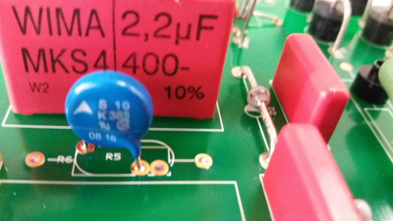

(#) gege001 hozzászólása Okt 22, 2016 /

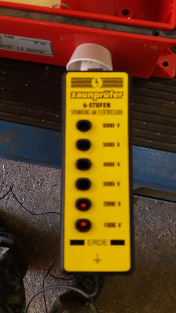

Sziasztok, van egy 230 voltos villanypásztorom évek óta tökéletesen működött, de most megadta magát. Külső- belső sérülést nem látni rajta, a hangja is olyan mint korábban nagyot kattan mikor üt, de nagyon gyenge szinte meg tudom fogni a drótot. Megmértem teszterrel 2000 voltot mutat korábban 8000 voltot tudott. Mi lehet a gond, kuka vagy esetleg lehet, érdemes-e javítani? Előre is köszönöm. Gergő.
(#) gege001 hozzászólása Okt 22, 2016 1 /
Még pár kép köszi.
(#) deak francis válasza gege001 hozzászólására (») Okt 22, 2016 /
Heli.Szerintem mérd be a nagykondit.(40uF)
(#) gege001 hozzászólása Okt 23, 2016 /
Szia.A kondit már kicseréltem egy másik 40µF-ra, de ugyan az a helyzet.
Azt elfelejtettem kérdezni, hogy ez egy sima kondenzátor pl. (amit a villanymotoroknál is használunk) vagy ez egy speciális kondi? Köszi.
(#) deak francis válasza gege001 hozzászólására (») Okt 23, 2016 /
Az egy motorindító kondi.Ellenőrizni kellene a nagyfesz trafót.

(#) dokidoki válasza deak francis hozzászólására (») Okt 23, 2016 /
Amennyire látom, ez a vp. a hálózati feszültségből készítheti a működéshez kellő feszültséget a emlegetett kondenzátoron, ezért furcsállom, hogy senki sem méretteti meg a feszültséget rajta. Mert elsőkörben ebből már lehet következtetni. Ha ott megvan a várható esetleges akár több száz volt, akkor lehet a trafóra gyanakodni.
(#) mex válasza dokidoki hozzászólására (») Okt 23, 2016 /
„Külső- belső sérülést nem látni rajta, a hangja is olyan mint korábban nagyot kattan mikor üt, de nagyon gyenge szinte meg tudom fogni a drótot.”
E leírás alapján biztosra veszem a trafó problémát...
Sajnos nem javítható.

(#) Cavalier válasza gege001 hozzászólására (») Okt 23, 2016 /
Mérted a nagy kondin a feszültséget, mennyire megy fel a kisütés előtt?
Trafót beszerezni kb. lehetetlen, ehhez főleg, ui. közvetlen hálózatról megy, így nincs leválasztás, szóval csakis galvanikusan megfelelően leválasztott trafót szabad rátenni, különben életveszélyes lesz. Autó gyújtótrafót semmiképp.

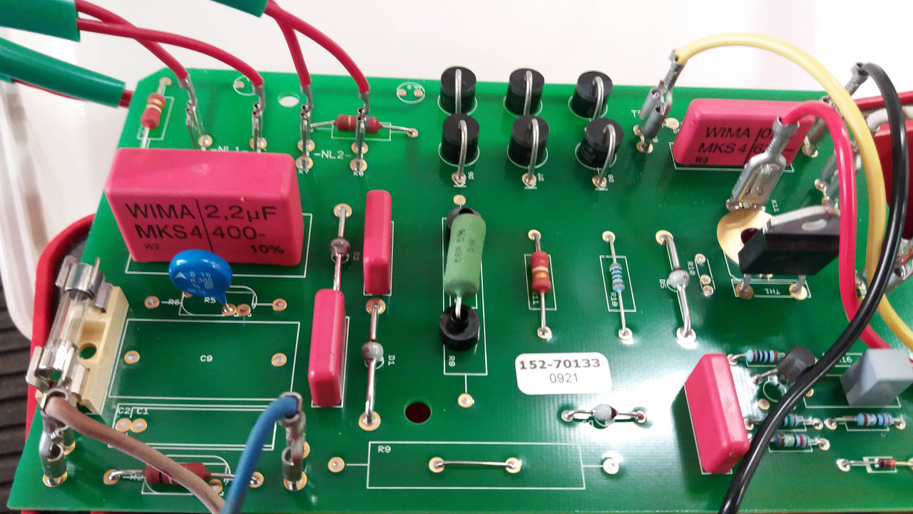

(#) sector99 hozzászólása Nov 29, 2016 /

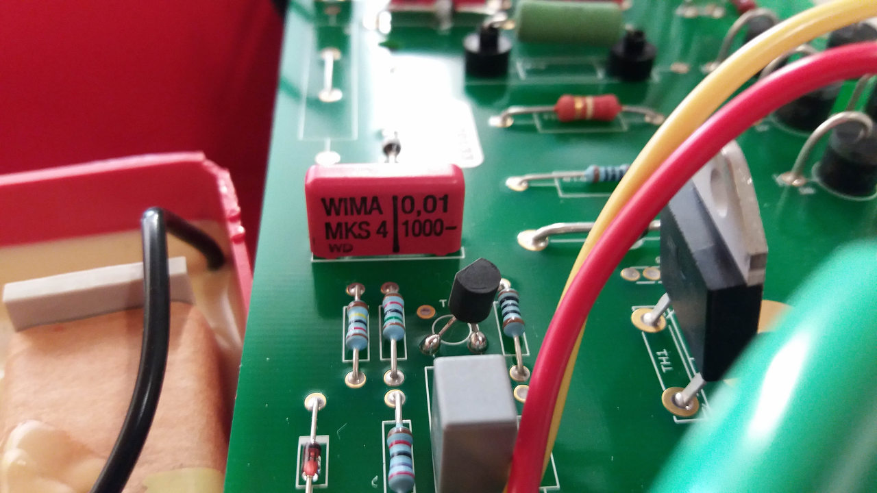

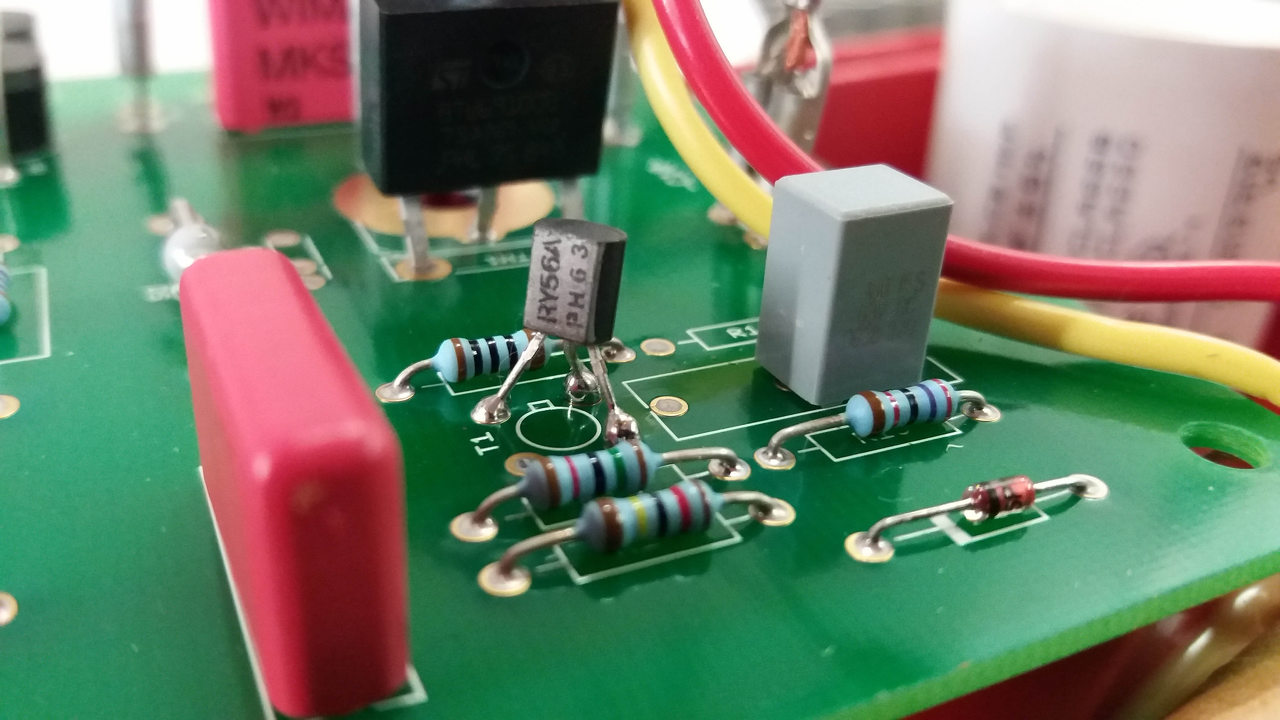

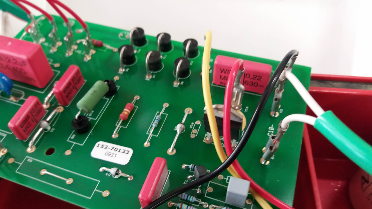

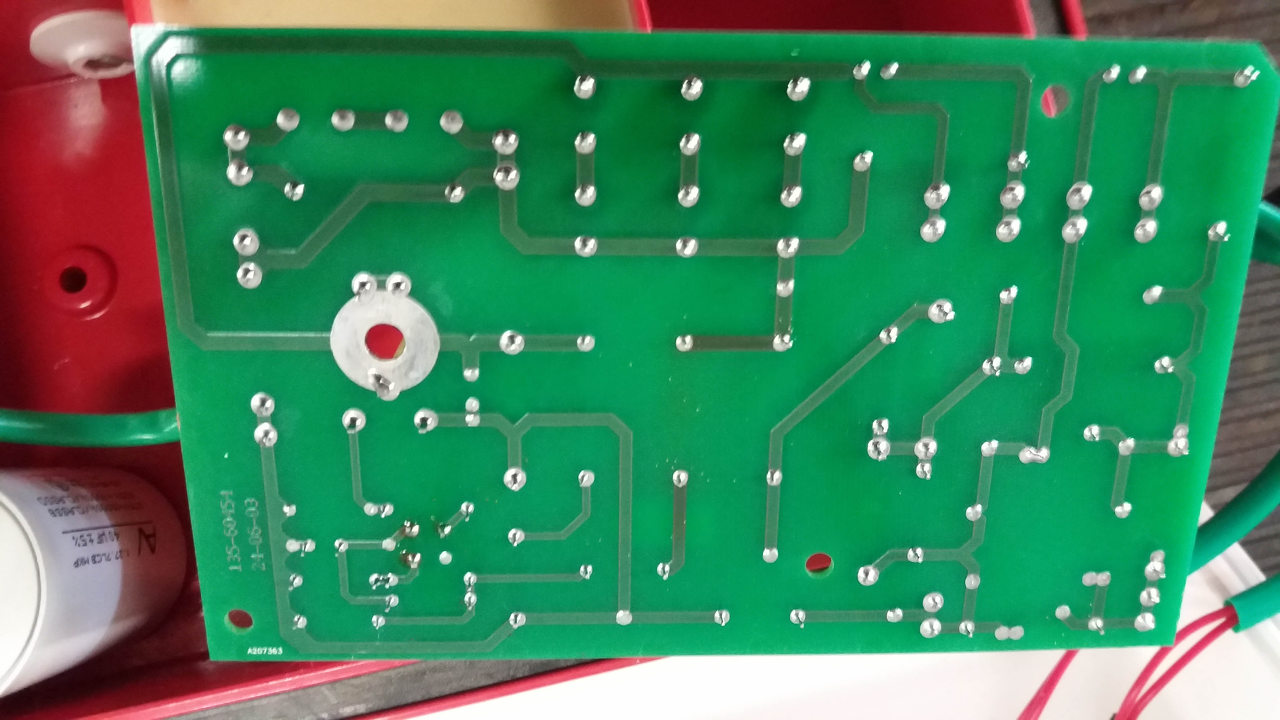

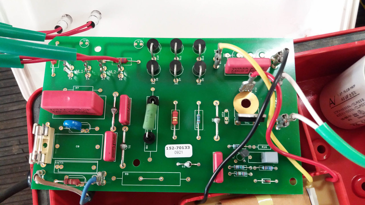

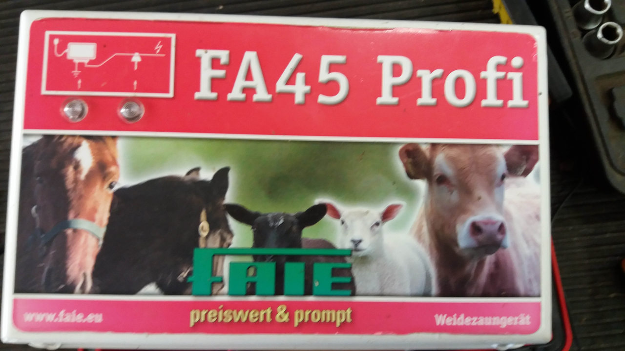

Sziasztok !

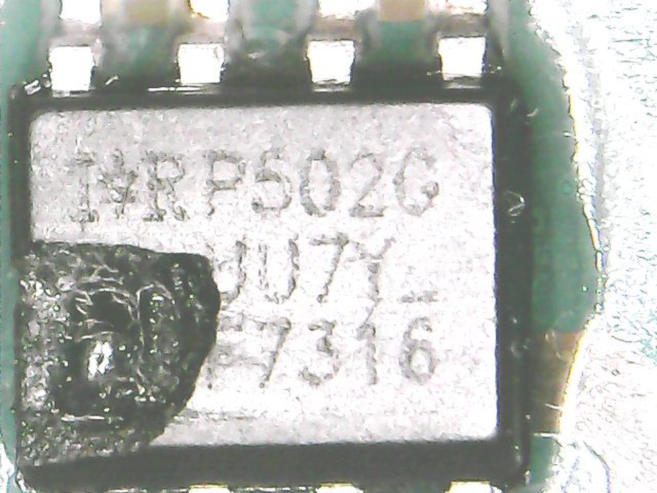

Hoztak egy ilyen villanypásztort. A tulajdonosa úgy gondolta, hogy menni fog az 230 V-ról is....Hát nem ment. Az első szemrevételezés szerint a nyák fólia vált köddé egy szakaszon, meg egy 8 lábú SMD ic egyik sarka robbant le. Az elveszett karaktereket nem tudtam kitalálni - a keresővel sem. Szerintetek milyen IC lehet ?
(#) Remci válasza sector99 hozzászólására (») Nov 29, 2016 /
Nem lehet hogy nem is Ic, hanem Fet? :Bővebben: Link
A hozzászólás módosítva: Nov 29, 2016
(#) sector99 válasza Remci hozzászólására (») Nov 29, 2016 /
Köszi ! Bevallom, hogy az utolsó sorban lévő karakterek alapján nem kerestem...
Igazán nincs mit.

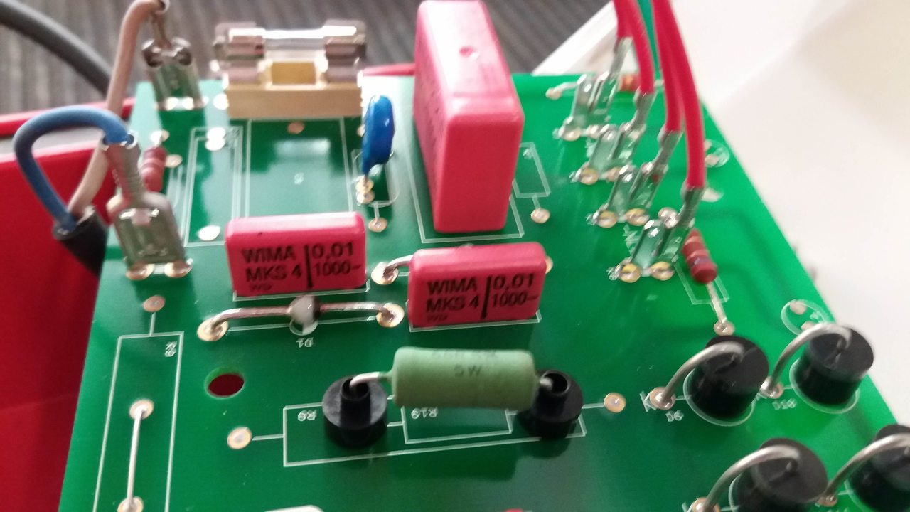

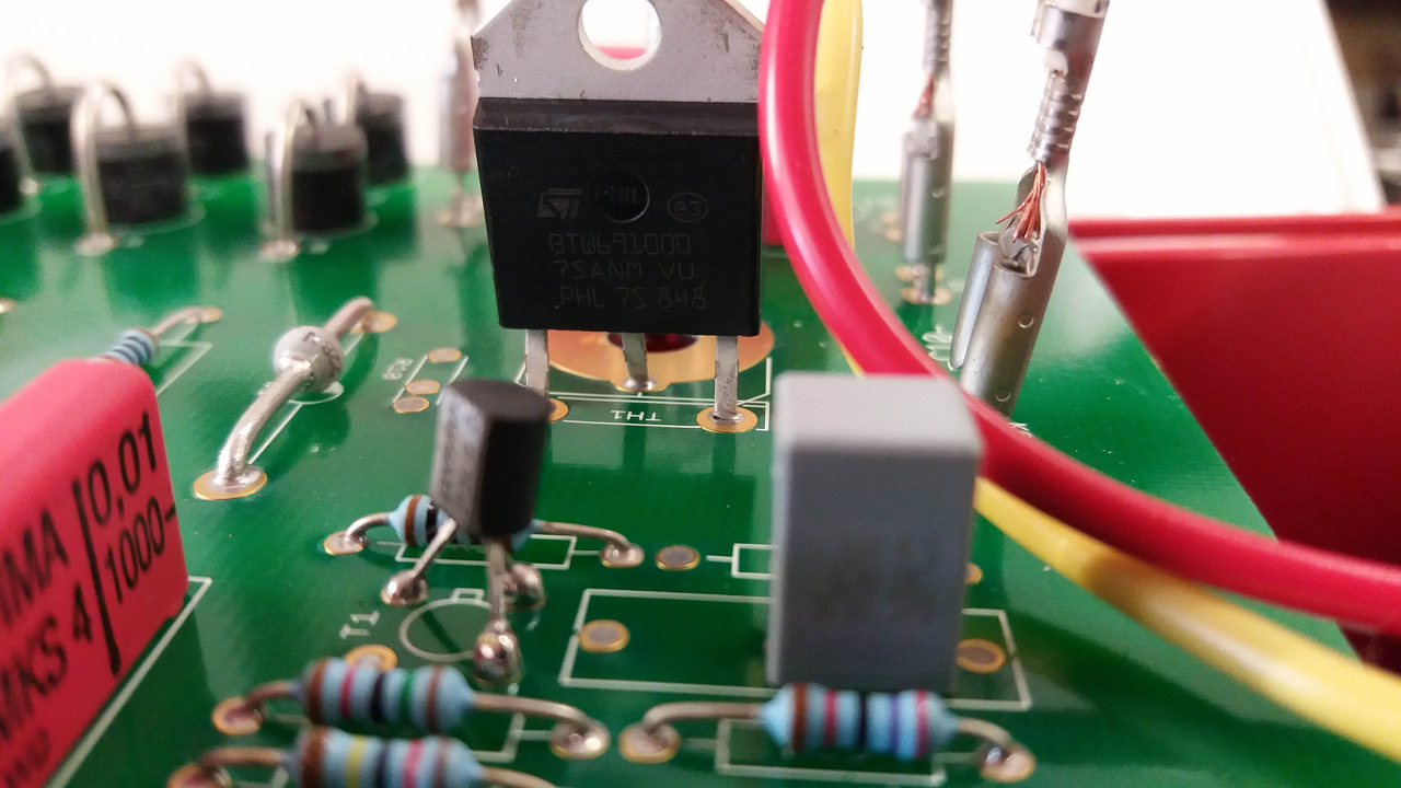

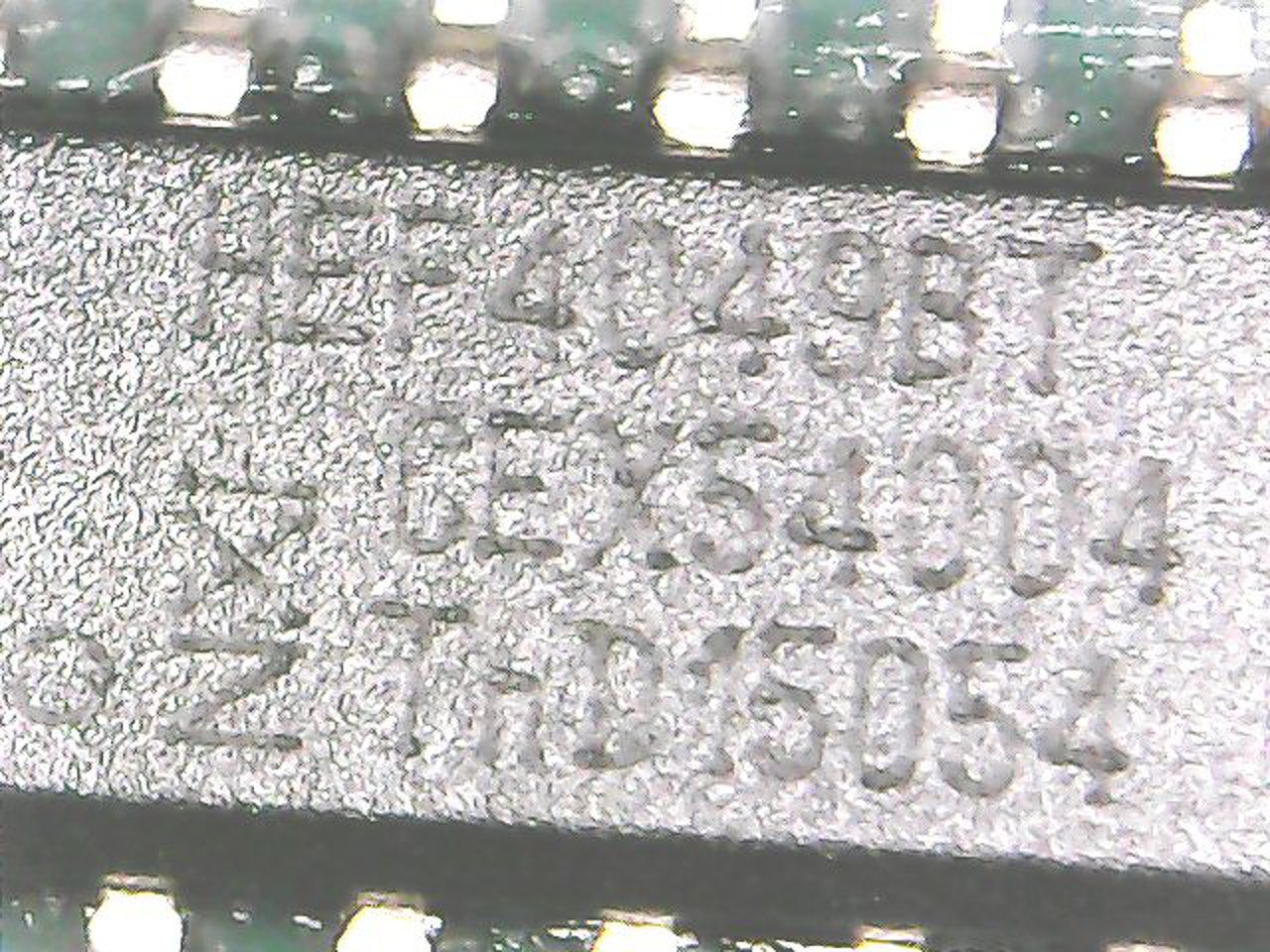

Egyébként így néz ki a panel. A másik IC-n meg ez a felirat van, de gondolom, hogy az egyértelműen 4049. Most már csak vissza kéne rajzolni a kapcsolást, mert természetesen sürgős lenne a gazdának...Ez valamilyen DC-DC konverter lehet ? ( a panel másik oldalán van egy kis E-I ferrit trafó)
(#) sector99 válasza sector99 hozzászólására (») Nov 30, 2016 /
Tippek, ötletek ? (bárkitől)
(#) JZoli válasza sector99 hozzászólására (») Nov 30, 2016 /
Dobozáról esetleg nincs képed?
(#) Cavalier válasza sector99 hozzászólására (») Nov 30, 2016 /
Mivel az egy dual fet, gondolom egy push-pull inverterrel oldják meg a nagyfesz előállítását, a 4049 az oszcillátor, és az is hajtja meg a FET-et.
Mérd ki a ferrites trafót is, van rá esély, hogy annak is eldurrant a primerje.
Én inkább építenék bele saját elektronikát, a gyári trafót, kondit felhasználva. (vagy visszaadnám a tulajnak, és mondanám, hogy sokba került a hülyeség )
